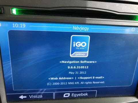

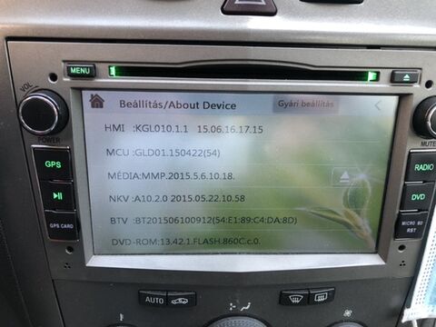

Zenec a típus, van hozzá recovery update, abban kicseréltem a main.exe filet, az explorer-re, így be tudtam mászni a lelkivilágába.
Aztán amikor meglett az a navi ami elindult rajta (pár félét kipróbáltam, meg rengeteg sys.txt irogatás mire sikerült... ), akkor visszaraktam a main.exe-t a helyére és újra rátelepítettem a firmware-t.
Nem nyúl a navis részhez, csak a működtető elemeket piszkálja.
Így most tökéletesen fut minden, életre kelt a rádió.
