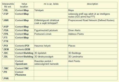

Az NNG programjai képesek ugyanazon fbl térképállományt kezelni amennyiben az NNG készítene egy license+program frissítést amhez kiadmá a.legújjabb térképeket. Minden csak akarat kérdése. Hogy a szülinapot nem akarják frissíteni az érthető, de hogy a fizetős Nextgent se azt már nem. Ha csak nem akarnak spórolni a régi térképekkel mert úgymond drága az új.. Bármi is az ok nem lehet mit tenni. -
DM43
OldMike #21450 üzenetére
A térképállomány bitre ugyanaz a két programnál (sőt, a WinCE-s programoknál is).
Ahogy az előzőekben írtam, a Play-ről frissíthető térképek 2018.Q1-es datálásúak. Ezek közül a magyar 2017.12-havi NNG térkép, a többi HERE gyártmány.Zabalint! Ehhez nem tudok mit hozzátenni.

Ez az állomány nem frissül automatikusan, amikor újabb POI kerül be a userdata\POI könyvtárba?

1. Lehet állítani. Kameránként is, és összességében is sys.txt bejegyzéssel.
Ha az alábbi bejegyzést a [warning] szekció alá írod akkor minden kamerára érvényes lesz, ha pl. csak a vasúti átjáróban szeretnéd megváltoztatni akkor a [speedcam_category:6] szekció alá kell beírni.warn_distances="90:600,80:550,70:500,60:450,50:400"
Jelentése: 90 km/h alatt 600 méterről, 80 km/h alatt 550 méterről, 70 km/h alatt 500 méterről, stb. jelez.
Ezen sebesség és távolság értékek tetszés szerint változtathatók.
Ha csak egy értéket írsz be pl. warn_distances="90:500" akkor sebességedtől függetlenül fix 500 méterről jelez.
Ha használsz skint abban sokkal egyszerűbb a beállítása.
2. Igen, ha van hozzá adatbázisod. Ilyen jelenleg nem létezik, szerintem nincs is értelme!
3. A térképfájllal megegyező gyártótól származó, és kiadású *.fda fájlok kellenek hozzá a map mappában. -
