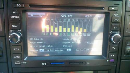

Kezdjük elölről. Hova van beépítve a GPS vevő, van-e rálátása a műholdakra, illetve használsz-e külső GPS antennát?
csokilacko
csokilacko
#16068

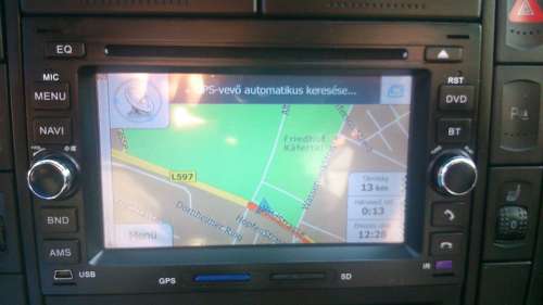

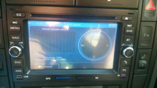

Szóval,az alsó kép a készülék gps jele,fogja az még jó is.
A második kép ,amikor elindítom rajta az IGO-t,és próbál keresni.
A harmadik pedig az ,IGO szerint a műholdak.Amikor elinditom az IGO-t már nincs is GPS jelem a készüléken.

Az iGo8 menüjében is van GPS beállítás.
Ott mit mutat?
GPS vevő csatlakoztatva, ott van?
Ha nincs, rakd autom.. keresésre. -

Gondolom a beépítés során sikerült sok sok fémdarabbal körülvenned a GPS egységet. Ha így van, akkor ne csodálkozz ha nem veszi a GPS jeleket.
