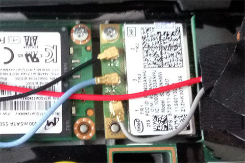

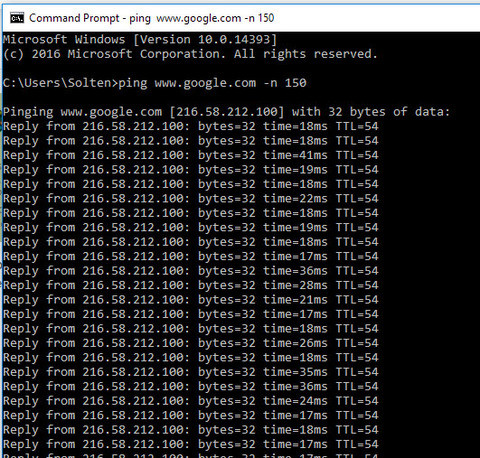

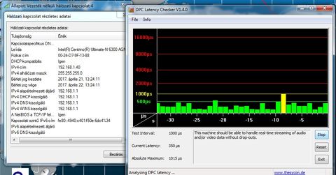

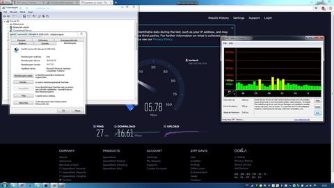

Solten
SOLUTION! (Csak a fel delutanomat csesztem el vele driver fel - le + az is igaz hogy benne volt a szereles...
Na szoval, megerkezett az Ultimate 6300, a WWAN kabel ment kozepre:
Ahogy emlitetted anno, sok minden nem valtozott, ugyanolyan latency spike-ok (150-350) voltak, a hajam meg ritkult.
Ez segitett: [link]
Juhhee:
Navegre...
LAN vezerlovel ugyanezt el kell jatszani, mert hulyeintel.
