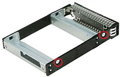

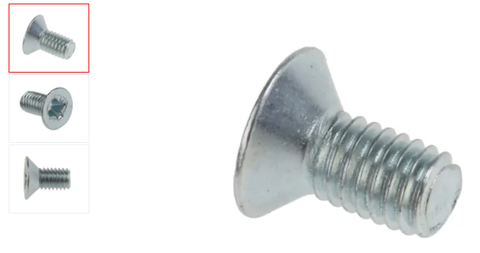

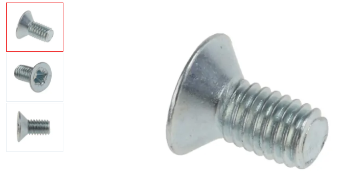

#4834
M3x6mm kéne lennie azoknak a csavaroknak, mármint ha ezekre gondolsz:
A csavar maga meg így néz ki:
RSnél találtam így első guglozisára, itt csak cégeket szolgálnak ki, de gondolom lehet ezt máshol is kapni.

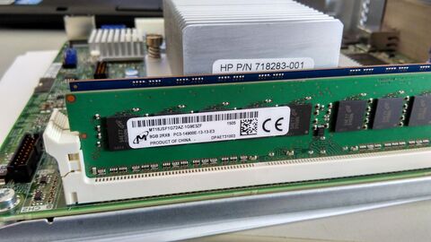

Hát ezaz, hogy én sem tudom.
Érdemes olyat venni amit más már kipróbált, és megy, vagy olyan helyről venni ahol nem macerás a visszaküldés/csere.
HP-nek van ram compatibility listája, de emlékeim szerint azon csak HP saját modulok vannak, aranyáron. -

Processzortól függ. Xeonok 1600-at is tudnak. A szerver is max 1600-ast támogat.
Egyébként rohadt háklis egy masina, nekem is sikerült elsőre olyat vennem, ami bár a speckóknak megfelelt, nem bootolt vele a gép. -

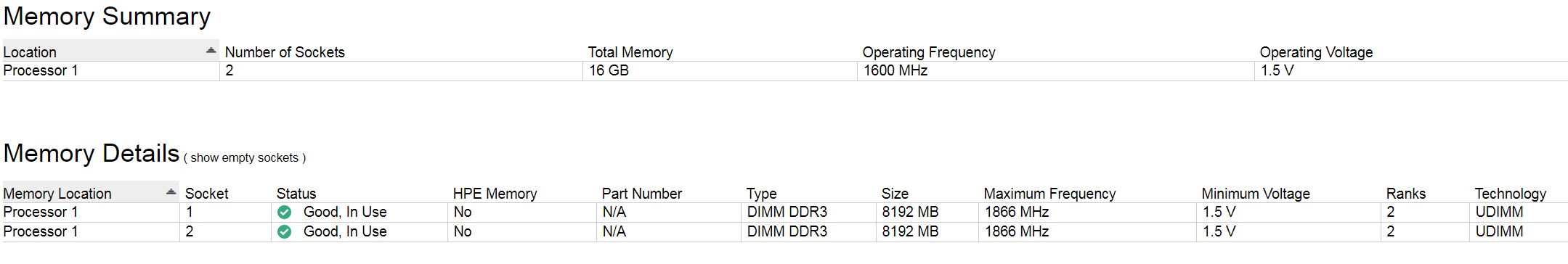

Minden úgy van ahogy írtad, szóval unbuffered ECC only, 16GB (2x8GB), és e3-1230v2 a maximum ajánlott cpu a gyári hűtéssel. Ilyen cpu-val szerelt széria amúgy volt hivatalosan is, csak viszonylag ritka. Illetve a memória kapcsán ha jól rémlik az a mondás, hogy 32GB oké lenne, csak nincs 16GB-s single rank unbuffered ECC modul a piacon.
Nálam szintén e3-1230v2 van, de nincs összehasonlítási alapom, mert eleve ezzel vettem. Annyit tudok mondani, hogy 2db WD RED 4TB-vel, és 2db Intel ssd-vel, nálam 35-40W körül mozog az idle fogyasztás in-wall monitorozva egy Shelly Plug segítségével (a diskek ilyenkor azért pörögnek, csak minimális rajtuk az i/o).
