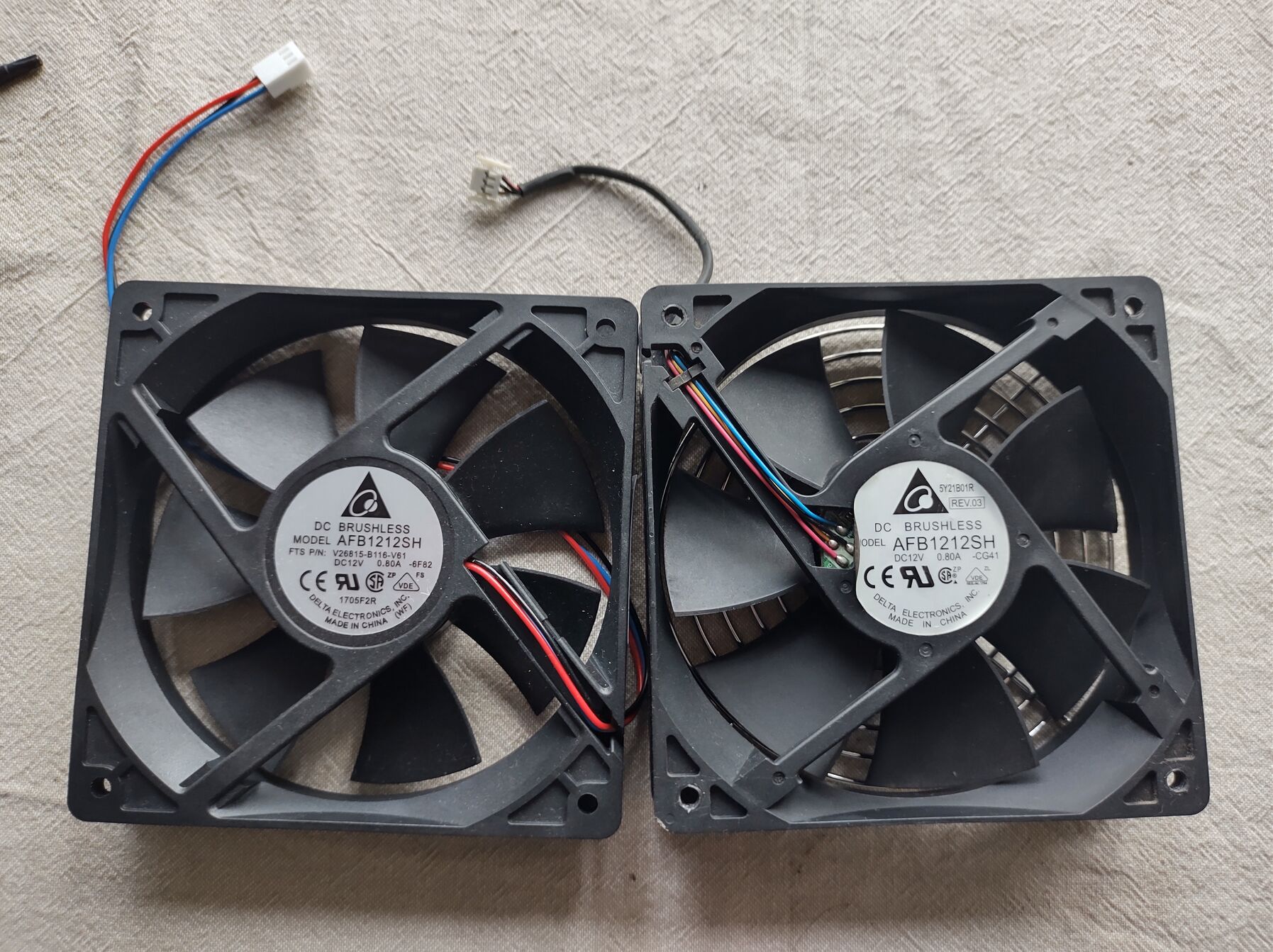

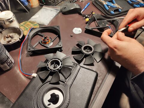

A műtétet nem én végeztem, mert a gyári ventilátor tengelyen nem seeger gyűrű van hanem egy rásajtolt bigyó amit nem tudtam házilag leszedni. A műtét sikeres volt, így aki hasonló fő ventilátor csapágy gondokkal küzd, van megoldás a gyárias felújításra. Az eredmény 17%nál csönd, öröm és bódottá!
Aki tudja magának cserélni a csapágyakat, annak csak vennie kell egy 3 pines ugyanilyen ventilátort. Aki nem, az elküldheti a https://www.horgaszorsoszerviz.hu/ hoz ahogy én tettem és ott 3e forintért megcsinálják neki a cserét.
U.I.: Majd elfelejtem, a 3 pines ventilatorban minőségi csapágyak vannak a szervíz szerint, míg a gyáriban nagyon nem.

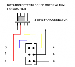

Azt találtam, ha nincs bekötve a PWM akkor maxon pörög a venti.Szóval kikötörrem a 3-as pin-t (kék), most egyenletesen megy a venti, de az ILO folyamatosan változó %-ot ad vissza.
Egy másik ventivel is kipróbáltam, az eleve PWM nélküli, de annál is ugyan az a hiba, ILO szerint ugrál a teljesítmény. 0-50-70%
Ebből kifolyólag folyamatosan elindítja az OS leállást, majd megszakítja...Arra következtetek, hogy a Fordulatszám visszajelzésben van valami kavarás a HP oldalán...
Amúgy nagyon kíváncsi leszek, hogy az a Delta venti, valóban csak 2 pólusú az elkronikában is, vagy csak nincs beforrasztva a másik 2 kábel...

Pont szívok a ventivel (nekem a gyári már nagyon kerreget), megcsináltam a 6-ról 4-re alakítást.
Eddig:
Noctua NF-A12x25-PWM - be sem bootolt vele, boot loop
ARCTIC P12 PWM PST - meglepetésemre ezzel bebootolt, csak folyamatosan le akarja állítani
a gépet, ugye a fordulatszám hol alá/főlé megy.
Holnap jön egy Noctua NF-F12 industrialPPC-3000 PWM, ha azzal se működik, akkor a 4-es lábat bekötöm a GND-re és csókolom... (videóban ezt csinálja a srác)Valaki megcsinálta már ezt a műtétet?
