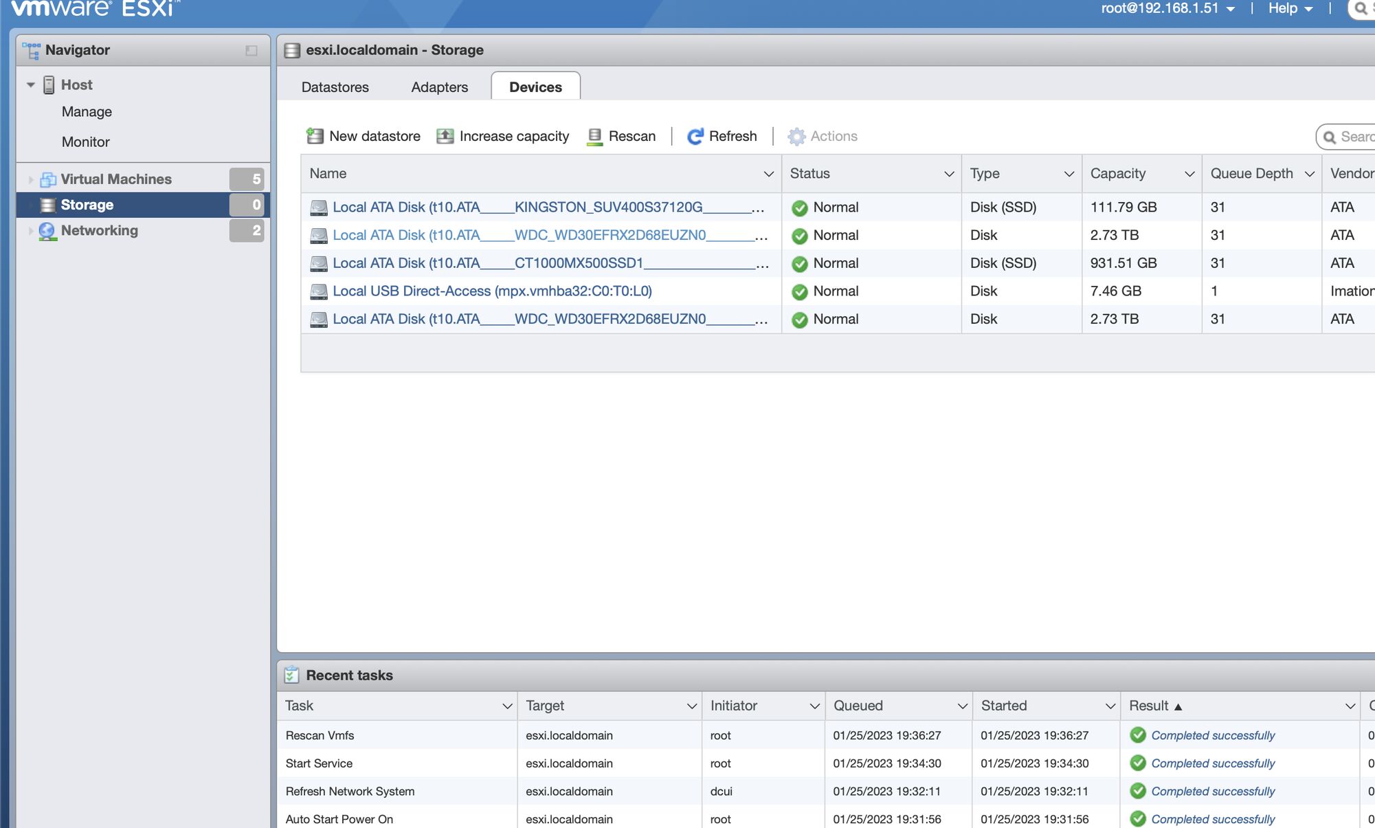

De ez még ugyanaz a HP image? Mert állítólag az sose ment jól, egy vanilla VMware image kell neki.
Szerk: mégegyszer, ez nem a hw vagy az ESXi hibája, a HP custom szoftver ami el lett kefélve. Én egy sima 6.7 ESXivel újra telepíteném a helyedben.

adriankoooo #5344 üzenetére
Szerintem mar nagyon regen nem tamogatja hivatalosan, de tokeletesen ment 6.x-el, 7.x-el nem volt probalva. Nem emlekszem mert evekkel ezelott volt, de valami univerzalis driverrel (???) mukodott az LSI.
A HP-nal nagyon oda kell figyelni, hogy ne csak sajat (jelen esetben HP) diszket fogadjon el, mert szerintem azt nem szeretned kifizetni.
Egyebkent pedig ha szegeny HP-nak evek alatt nem sikerult 1 normalis drivert megirnia, akkor nem biztos, hogy azt vennek. (sot biztos, hogy nem, az Adaptec pedig szerintem kb csak ezt gyartott mielott felvasaroltak) -

adriankoooo #5340 üzenetére
Ha nem hozol letre Raid tombot, akkor sima sata modban fogja a HDD-ket kezelni.
Esetleg egy ESXi telepítés 6.7-re vagy 7.0-ra (ezt nem tudom mennyire működik, nincs már ilyen gépem) nem egyszerűbb? Adatlemezeket kihúzod a telepítés idejére, megvan 20 perc alatt.

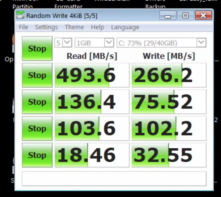

adriankoooo #5330 üzenetére
Nálam ugyanez linuxon egy 8 éves SATA2 SSD-re:
2147483648 bytes (2.1 GB, 2.0 GiB) copied, 11.1359 s, 193 MB/s
Ha vicceskedni akarnék akkor azt mondanám: a Vmware-nek nem sikerült lemásolnia a linux forráskódot hiba nélkül...

A helyes parancs: hdparm -tT /dev/(az eszköz elérhetősége)
EQMontoya
adriankoooo #3282 üzenetére
A kolléga sikeresen lemérte az oprendszer cache-ét.
Semmi köze az SSD sebességéhez.Akár a BS, akár a count tízszeresére növelés jelentős csökkenést okozna a sebességben.

adriankoooo #3276 üzenetére
Közben kisérletezek és feldobtam a régi "ajánlott" drivert:
Rákeresve egy két tesztre a neten, csak a Seq és a 4K értékek térnek el (főleg az előbbi):
https://www.youtube.com/watch?v=V_Y_gRXklBg
Közben van kemény 200MB szabad memóriám a gépen, szóval simán lehet, hogy ez a szűk keresztmetszet.
Linux alatt is javult a helyzet:
@ubuntu:~$ sync; dd if=/dev/zero of=tempfile bs=1M count=1024; sync
1024+0 records in
1024+0 records out
1073741824 bytes (1.1 GB, 1.0 GiB) copied, 8.10266 s, 133 MB/s
@ubuntu:~$ dd if=/dev/zero of=./largefile bs=1M count=1024
1024+0 records in
1024+0 records out
1073741824 bytes (1.1 GB, 1.0 GiB) copied, 12.1528 s, 88.4 MB/s
@ubuntu:~$ sudo sh -c "sync && echo 3 > /proc/sys/vm/drop_caches"
[sudo] password for madrian:
@ubuntu:~$ dd if=./largefile of=/dev/null bs=4k
262144+0 records in
262144+0 records out
1073741824 bytes (1.1 GB, 1.0 GiB) copied, 2.11304 s, 508 MB/sÉrdemes tovább foglalkoznom a sebességgel, vagy ezek jó értékeknek számítanak?
