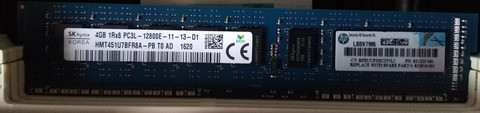

Arra reagáltam, hogy a registered szerinted nem szerver ram, pedig de, az kifejezetten szerver ram, és ha szerverben van, akkor bizony ECC képes is lesz (ezt írtam). Létezik nem ECC-s is elvileg, én olyannal még nem találkoztam, előbbivel meg elég sokat, és az mind szerverben volt.

Valóban nem használható a microserverben, de a registered (buffered) RAM az kifejezetten szerver RAM, és ez esetben ECC képes. Ez a drágább és komplexebb felépítésű memóriatípus, így középkategóriától felfele használják szerverekben, míg a sima unbuffered (unregistered) RAM-okat meg az entry szerevekben, amilyen a microserver is.
