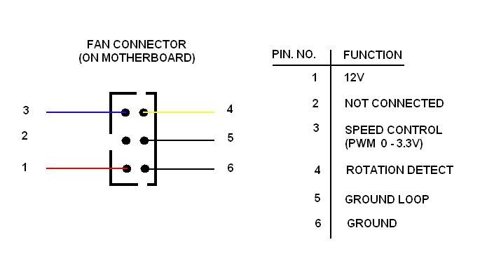

Most építettem be egy Be Quiet! Pure Wings 2 120mm PWM BL039 rendszer hűtőt. Először nekem is az itt leírt hibajelenségeket produkálta. Viszont, ha a rotation detect (4) összekötésre kerül a GND(6) ill. GND Pool-al (5) akkor működik a rendszer csak épp tükörképe lesz az eredetinek a PWM Invereter jelenség miatt. Tehát max hűtésnél min hűtés lesz ergo max RPM=kis fordulatszám min. RPM= nagy fordulatszám. Proci 45°C chipst max 59°C. Proci E3-1260L.
Alaplapi venti csati kiosztás(anya):
De fent van a YouTube-on is:
https://www.youtube.com/watch?v=ZPn8tXP-ZjI -
