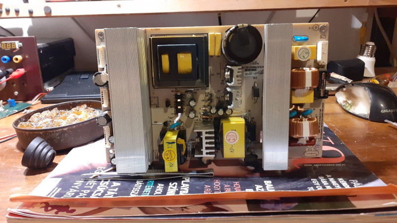

Ha már elindult a tápegység, mehet az is, az On/Off segítségével.
BRT / bright a világítás fényerőszabályzása 0-100 % kitöltésű PWM jellel.
Lehetne elvben 0-5 V analóg szabályzás is, de általában a PWM-módot alkalmazzák.
Itt lehet olyan, hogy ez a pont levegőben marad és akkor 100 %-on megy, vagy +5 V-ra kell kötni azt is, hogy világítson. -
Dr. Szilikát
Barret001 #91983 üzenetére
Két lehetőség szokott lenni, bekapcsolás +5V vagy testre, de itt nem mérsz semmi feszültséget, akkor emelni kell +5 V-ra.
A nagyáramú +5 és +12 V többnyire egyszerre szokott elindulni, mert közös trafó.
Ha van egy készenléti trafó (kisebbik hűtőbordán a meghajtása), jobbra lent az aktív PFC tekercse, így ki is jönne a 3 db alkatrész.Ha tényleg így van, de ezt te látod jobban.
- Két optocsatoló a negatív visszacsatolás (stabilizálás), segéd és főtáp.
- Egy optocsatoló a főtáp indítója.Két kis hűtőborda a főtáp meghajtója, jobbra az aktív PFC bordája.
