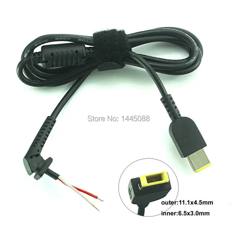

Úgy néz ki, hogy elromlott a gépem vagy a töltő. Valakinek közületek van lenovo laptopja? És megengedné, hogy kiprobaljam a gepem az ő töltőjéval? Nagyon fontos lenne, nincs pénzem nagyon a javíttatásra. (régóta munkát keresek). Nagyon fontos lenne a gép, hogy tölteni tudjam. Köszi szépen!
