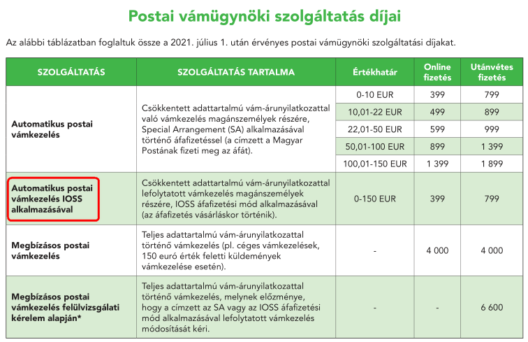

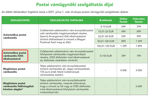

Igen, ez az IOSS lényege, ami az Aliexpressre is érvényes, ráteszik előre az ÁFA-t. Noha előfordult már olyan tévedés, amikor a NAV is tett rá itthon, de azt utólagos reklamáció során visszatérítik.
Aliexpress, fiókbeállítások "My Shipping Address" legyen megadva a telefonszám, mivel oda (vagy email-címre) fog érkezni az online fizetésre való "felszólítás". De arra is volt már panasz, hogy nem mindenkinek jött, utólag viszont 799 Ft.
Pontosabbat itt tudnak esetleg, ha felmerülne probléma:
https://prohardver.hu/tema/aliexpress_tapasztalatok/friss.html

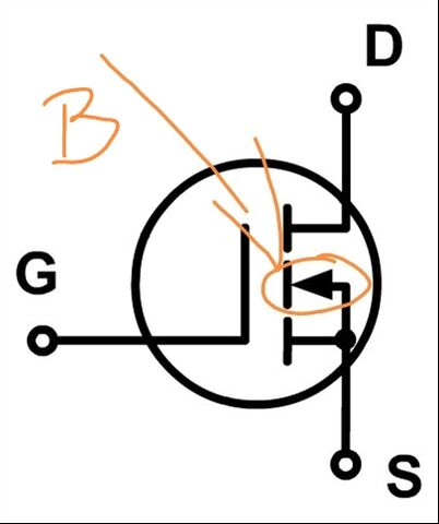

"De ott van például, hogy mi az a "B"? "
A "B" az a fet teste (szubtrát) az a szilíciumdarab amibe diffundálják a source-t és drain-t és erre növesztik a gate-t. Össze van kötve a source-al alapesetben. Kivéve amikor nem, akkor 4 lába van egy mosfetnek és ezt is kivezetik. (fingom sincs mire jó, de biztos utána lehetne nézni.
) Ott van amúgy a mosfet rajzjelén is, bekarikáztam.

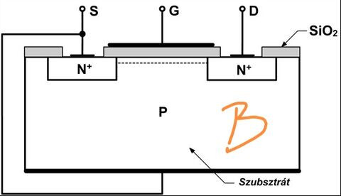

"Az alsó képet úgy, ahogy van, nem értem. Mi az, hogy output? A source?"
Az output az a DRAIN az alsó (előző) képen.
Itt van megint két rajz a megértéshez.
