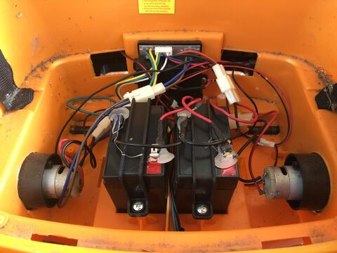

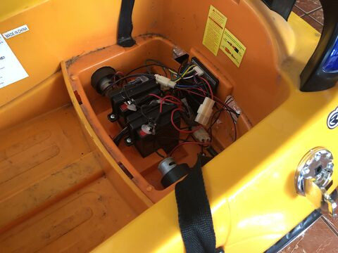

Így néznek ki az aksik, látszik, hogy a külső csatlakozó valamilyen elektronikába megy (akkuk mögött a hátsó falon látható), és nem közvetlenül az akkukra:

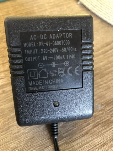

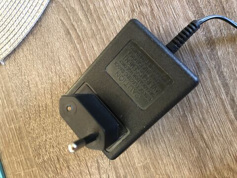

Így néz ki az eredeti, törött töltő:

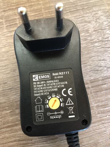

Így néz ki az univerzális adapter:
Üresjárásban mindkét akku 6,0-6,1V-ot mutatott, de ami zavarba ejtő volt, hogy bár párhuzamosan vannak kötve az akkuk, csak az egyiken jelent meg a töltőfeszültség (6,1-6,2V). Nektek biztos triviális következtetés lett volna a megoldás, én kotlottam rajta, mire rájöttem (amatőr vagyok ezen a területen).
Még mielőtt észrevettem volna, hogy az egyik akku csatlakozó laza, kipróbáltam 7,5V-ra állítva, és így 6,6V jelent meg töltőfeszültségként.
Bár az elsődleges ok az volt, hogy lényegében egy aksiról ment a kocsi a kettő helyett, és ezért gyengélkedett, a kérdés áll, hogy mindezen információk ismeretében is elég-e 6V-ról tölteni, hogy alaposan fel legyen töltve. Sajnos a törött táp javítása nem tűnik triviálisnak.

A 230V-os csatlakozó egyik lába tört le.

Sebaj, egy univerzális adapterrel 6V-tal próbálom tölteni (kiad kb. 6,1V-ot), de úgy tűnik, ez nem képes feltölteni (az autónak van egy kis kerek csatlakozója, abba dugom bele, tehát nem közvetlenül az akkut töltöm).
12V-s autó aksiknál a töltő kb. 13,5V-tal tölt, felteszem, itt is hasonló lehet a probléma, hogy magasabb feszültséggel kéne rádugnom. De semmilyen információt nem találok, mennyi fér bele. A talált töltőkre (pl. ez) szintén 6V-os kimenet van ráírva. Vagy ezek a töltők különböznek egy 6V-os adaptertől és a névlegesnél eleve magasabb feszültséget adnak ki, amit aztán csökkentenek? Sehol nincs részletes leírás erről.
A következő, 7,5V-os beállítást használva 7,7V-t mérek, félek ez túl magas. Az autó, így az aksi is már 3-4 éves, így akár az is lehet, hogy a töltő mellett egyszerűen cserére szorul.
