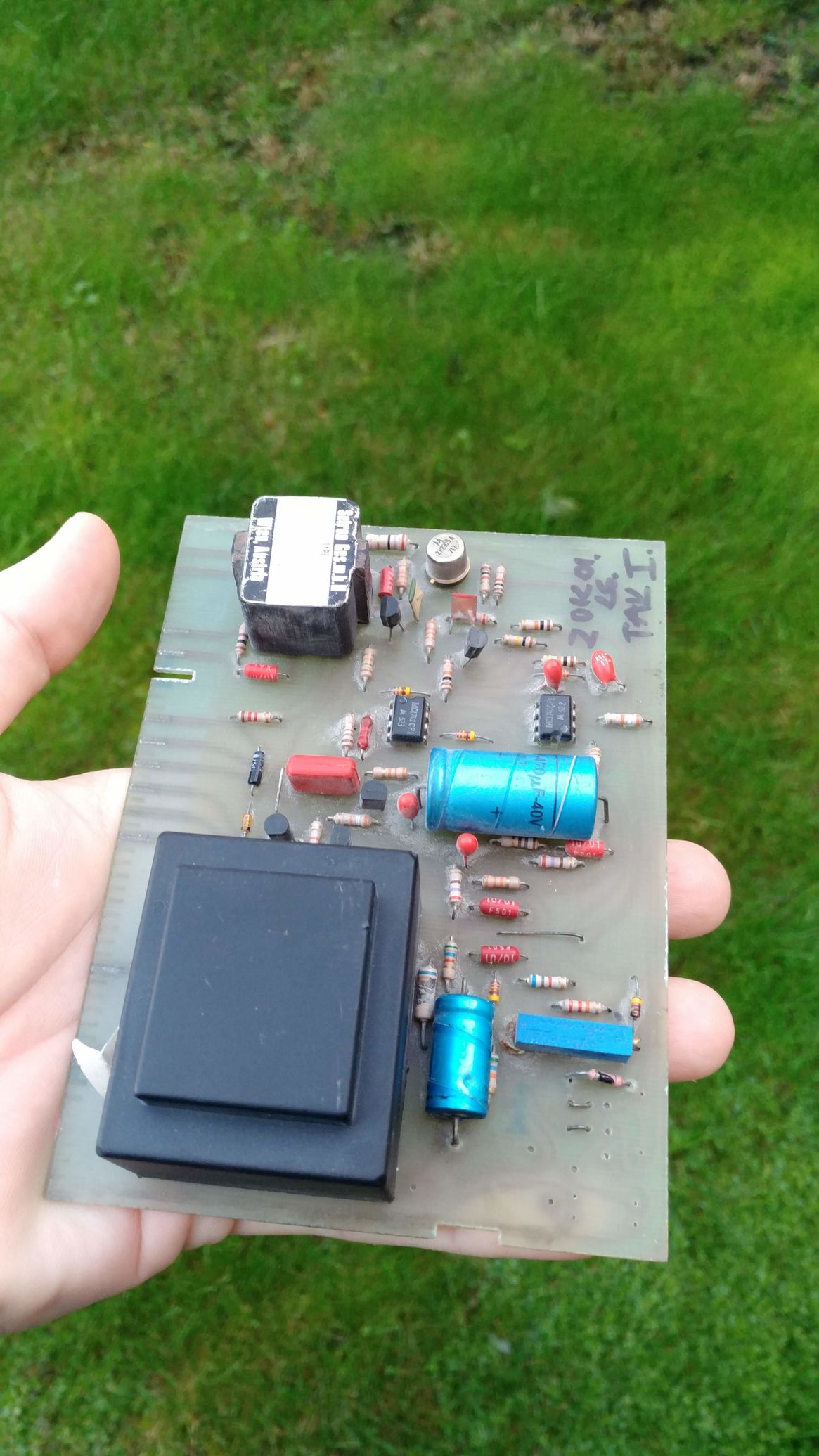

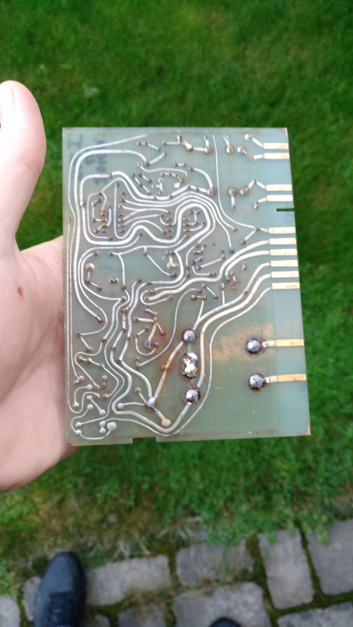

Ribi
kbhuinfo #66158 üzenetére
Háát a 22V kicsit elfuserált érték.
Szerintem vagy valaki meg tudná javítani, vagy esetleg egy amolyan univerzális táppal lehetne megoldani. Nem férne bele, de kábelt gondolom be lehetne kötni.
A csere amúgy is igényelne forrasztást, vagy ki lehet szedni csak a tápot?
Esetleg 1 kép róla ha nyitott? -
kbhuinfo
Méretileg mekkora 50x40x35, mekkora áramot bírjon 5,2VA, esetleg a mostani milyen típusú custom, nem találtam a típust neten?
Miben volt eddig rezgő adagoló, mi célt szolgált, lineáris vagy kapcsolós nemtom, de mivel régi, ezért szerintem lineáris?
Bocs a laikus kérdésfeltételért és előre is köszi a választ!

kbhuinfo
Adott egy nyák, amin egy 380v ac-ról 22v dc-re alakító modul tönkrement. A kérdésem, hogy modul 5 (6) kivezetése milyen funkcióval rendelkezhet? (hiányosak az ilyen irányú ismereteim) Előre is köszönöm!

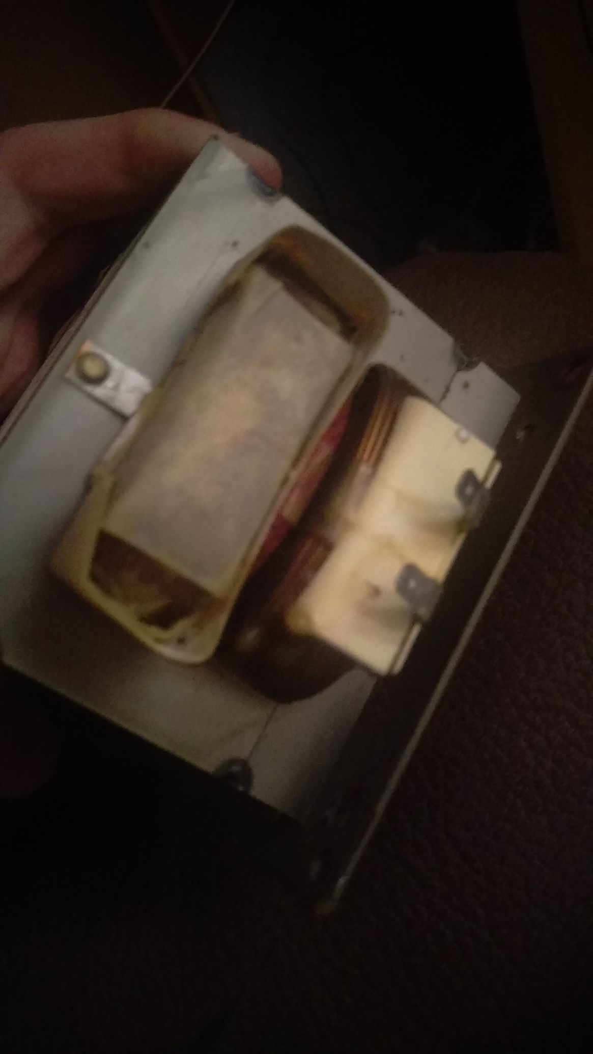

terapeuta007 #66132 üzenetére
Szerintem impregnalva van, amit nem konnyu eltavolitani. Lehet egyszerubb vmi rezgyujtonek odaadni h szedje ki belole es az ove
terapeuta007
Nekiálltam kalapaccsal.aztan kessel elvagtam a tekercs szálait de nem birom kihuzni a vasmagbol.
Most elkezdtem tőbol lefureszelni a vasmagbol kiallo reszeket. Es utana vmi ékkel kiutnem a maradekot.
Nincs erre vmi egyszerubb megoldas?
Akar kemiai akar vmi egyeb trükk?
Esetleg hidrogenperoxid + sosav oldja a rezet de a szigetelessel nemtudom hogy banjak el ezesetben.Aza baj hogy fafűrésszel kezdtem el.és szerintem belekell majd ölni 2-3 orat hogy vegezzek.persze nem egyszerre mindet. szoval igy napokat huzodik a dolog.

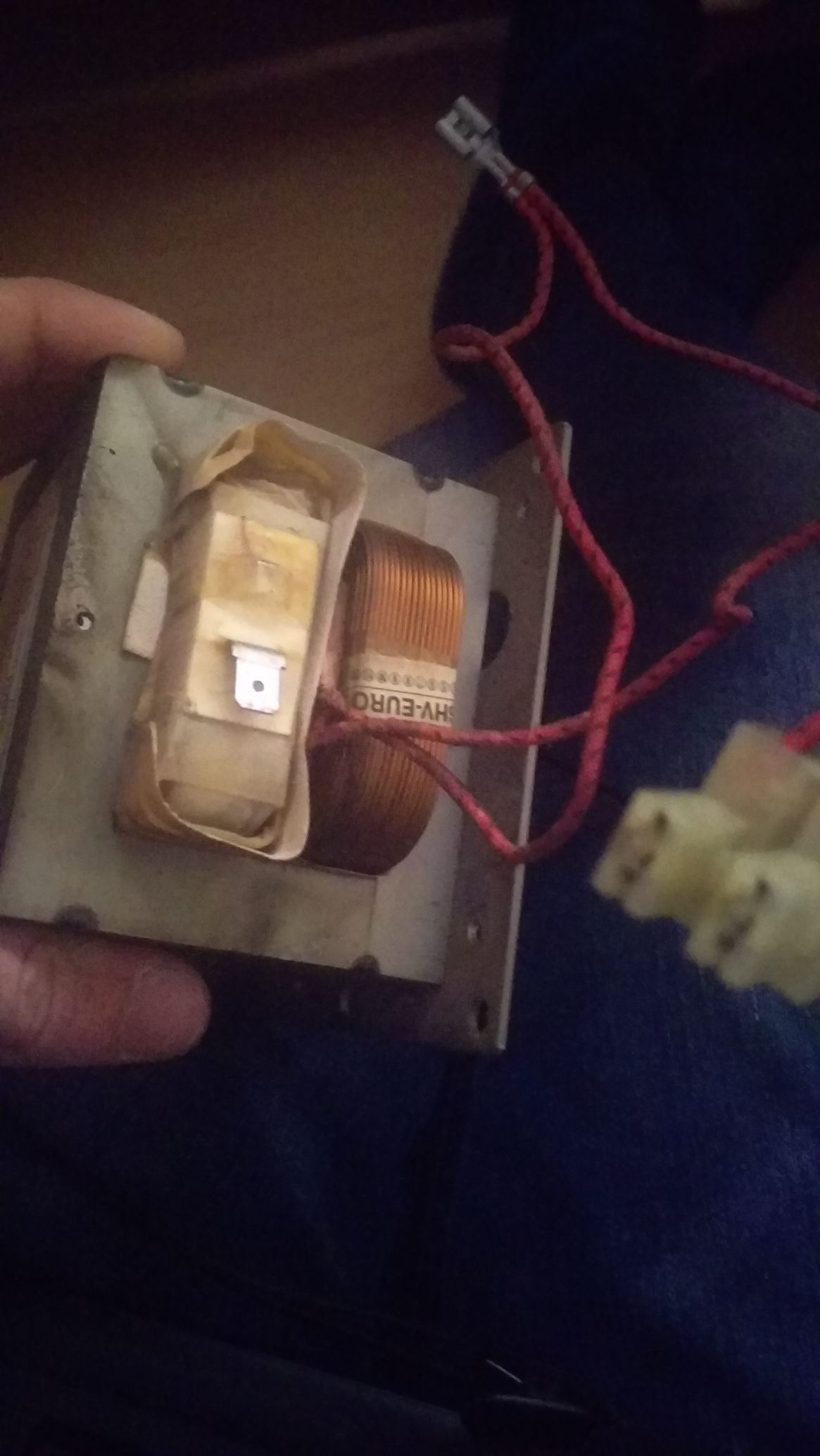

terapeuta007 #66122 üzenetére
A vékonyabb, több menetes a szekunder ! (2000-3000 V-ra kell transzformálni a 230V-ot.)
Igen, a jobban szigetelt a szekunder, ennek egyik vége le is van kötve a testre már a trafón.
Az a két piros vezeték meg a pár V-os fűtőfeszültségé.
Kell még lenni egy sokkal vastagabb. kevés menetes tekercsnek is. Ez a magnetron pár V-os fűtőfeszültségét biztosítja.
Reggie0
terapeuta007 #66124 üzenetére
Akkor igen. Nem ismerek szemelyesen minden trafot
Viszont ez alapjan nem egy biztonsagi transzformator, csak ugy nem lepnek a vastesttel sem erintkezesbe, ha nem muszaj.
Reggie0
terapeuta007 #66121 üzenetére
Alubol is lehet a szekunder, csak figyelembe kell venni a nagyobb ellenallast.
(#66122) terapeuta007: Ez milyen trafo? Szerintem a jobban szigetelt lesz a primer, ami megy a halozatra, es a szekunder(kisebb feszultseg) van kevesbe elszigetelve, mert nem veszelyes. Felteve, hogy lefele transzformal.

moha21
terapeuta007 #66115 üzenetére
Én ha jól emlékszem 40x10 mm-es Cu sínre fűztem fel 2 db vasmagot, igaz nem hegesztés céljából:-)
Csak ahhoz megfelelő sínhajlító berendezés szükséges.Enélkül még jó lehet a flexibilis sín , ami kézzel hajlítható és sokkal jobban terhelhető, mint akarmilyen vezeték. Pl: egy 32x6-os flexisín 630A-ert tud azt hiszem 70C mellett. / lehet 90 /, de 130C-ig jo a szigetelése.
Erico-hoz van fenn katalogus a net-en google kidobja.
terapeuta007
gyenesmartin #66116 üzenetére
Ugy szamoltam 1cm atmerovel 4% a drop ami mar turheto. 200A mellett.
gyenesmartin
Két tekerés elég. Ha több akkor az áram lesz kevesebb.
Amilyen vastag csak belefér. -
terapeuta007
Van mikro trafom.
Elhataroztam hogy csinalok 1 ponthegesztot.
Videokban altalaban 2 tekereses a szekunder.
De viszont lattam 1 olyan videot ahol 2db ien trafot parhuzamba a csavo mert 1dbal nem volt eleg fasza.Milenne ha 4-5 tekereses lenne a szekunder?
Milyen keresztmetszetu kabel kell MINIMUM? -
