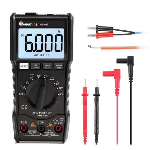

MUSTOOL MT108T multiméter. Nagyon jók az első benyomásaim róla. Tartalmaz freki generátort is.

Vannak esetleg bevált olcsóbb multiméter típusok? Kintről is jó. Feszültségmérés, ellenállás stb, semmi extra.
Köszönöm szépen!

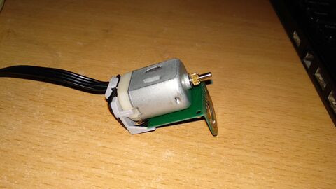

terapeuta007 #67784 üzenetére
És ha csere, akkor milyenre érdemes? Olcsón kb 500Ft-ért kapni ilyen motort. Mi az ami jobb és méretben ilyen?
38x15x20as kb.
Szár nélkül pedig 25mm kb a hossza. -

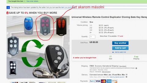

kjani18 #67781 üzenetére
Ezt most nem értem, miért ne lehetne, az nem az alkalmazástól vagy a funkciótól függ hanem a benne levő rádiós modultól.
Pl. én elmentem a péceli kapus boltba, vettem 2 vevőt meg 1 távirányítót. Az egyik vevő az autómba lett beépítve mert nem volt benne gyárilag centrál, a másik meg a tolókapumat nyitja. De nyithatna sorompót vagy akár konzervet is, ugrókódos, elég korszerű hcs keeloq ugrókód rendszert használ.
Nekem van egy marék tévedésből vett, a tiédhez hasonló tanítható távirányító és egyiket sem tudom feltanítani az én távirányítómra. Mert nem ugrókódos.
Nézz el ide, itt a 28-ból 4 darab az ugrókódot is tanulni képes. A többi mind csak a fixet tudja. -
llaszlo
Ez a motor, hogyha sokáig áll, akkor nem indul
Ilyenkor egy kis rásegítéssel elindul, ilyenkor már a menetirányt is lehet váltani. Van egy másik ilyen motorom is és a kettő közül ezt nehezebb megforgatni kézzel. Ez lehetne a hiba oka vagy más elektronikai? A cserén kívül lehet más megoldás a javításra? -

Hali!
Vettem ilyen "tanítható távirányítót.
Itt megvan, hogyan kell duplikálni.
Sajna nem ismeri fel az eredetit, így nem tudom "betanítani". Arra gondoltam, hogy esetleg a frekvencia nem stimmel, de nem tudom megállapítani, hogy milyen frekin megy az eredeti.Kinézetre szerepel azok között, amikhez jó.
Próbáltam még másik két típussal is, de nem írja be.Ha valaki tudna segíteni...
Köszi! -

ANENG Q1 multiméterrel van valakinek tapasztalata?
Egy ANENG 8009-est használok egy ideje, az elég jól bevált. -

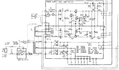

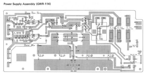

Csinálnék régi erősítőbe új nyákot a táphoz, mert a régi tropa. A táp két részből áll, van egy sima diódás-kondis táp a végfokoknak és van egy precíz külön táp az equalizer és minden más számára.
Rendes, minőségi kétoldalas nyákban gondolkodom csak azt nem tudom, hogy a két táp földjét válasszam-e külön, vagy egy nagy egybefüggő gnd felülettel és sok gnd viával oldjam-e meg. Nekem ez utóbbi megoldás a szimpatikusabb.

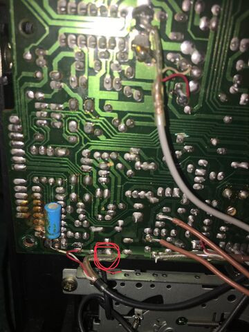

hentes555
Nos, ráforrasztottam a földet a kék pontra, a bal és jobb csatornát meg az L és R lábakra. Először nem mertem, csak egy másik olcsó mini hifi kimenetére kötni. Az eredmény elég vegyes. Az előlapon úgy vannak a módkapcsolók felülről lefelé, hogy Phono-Radio-Tape. Az L R lábak a Phonohoz állnak a legközelebb. Szóval elindítottam Tape állásban csak úgy random, ott a mini hifin és ezen is maxra kell venni a hangerőt, hogy egy csendes szobában is közepesnek is alig nevezhető hangerőt produkáljon. A Radio állásban még halkabb. Aztán átkapcsoltam Phonora, majd gyorsan vissza Radiora mert rohadt hangos volt, de levettem a hangot közepesre a minin, ezen meg a legalacsonyabbra, így már azt mondom a kellő hangerőt produkálja Phonora állítva. Háttérzaj nem nagyon van, de a gond annyi, hogy a hangminőség elég sz*r, olyan recsegős az éneknél és dobnál pl. Ez mi miatt lehet?
hentes555
hentes555 #67708 üzenetére
Vagy ezt a pontot néztem még, amit bekarikáztam. Van egy kis nyák, amin az infra vevője és a jack aljzat van. Ezen panelbe fut be az RCA földje. És ebből a panelből jön egy fekete vezeték, benne egy piros egy fehér és egy szigeteletlen ér. A szigeteletlen kapcsolódik erre a helyre, amit karikáztam, és itt a panel túloldalán egy halom kondi és ellenállás van, a tőle közvetlen jobbra levő forrasztás az konkrétan egy jó nagy méretű 2200 mikrofarados kondi lába.

Rendben, megpróbálom így. A hangfalak egyébként 4 Ohm, 8 W teljesítményűek. Az a baj, a másik módszert nem igazán értem, hogy hogy kellene kivitelezni a gyakorlatban a kondis dolgot, hogy hova mit kössek
Ez talán egyszerűbb, hogy a két oldalt simán ráforrasztom az Lés R helyekre, a földet meg kihúzom az RCA földjéhez.
