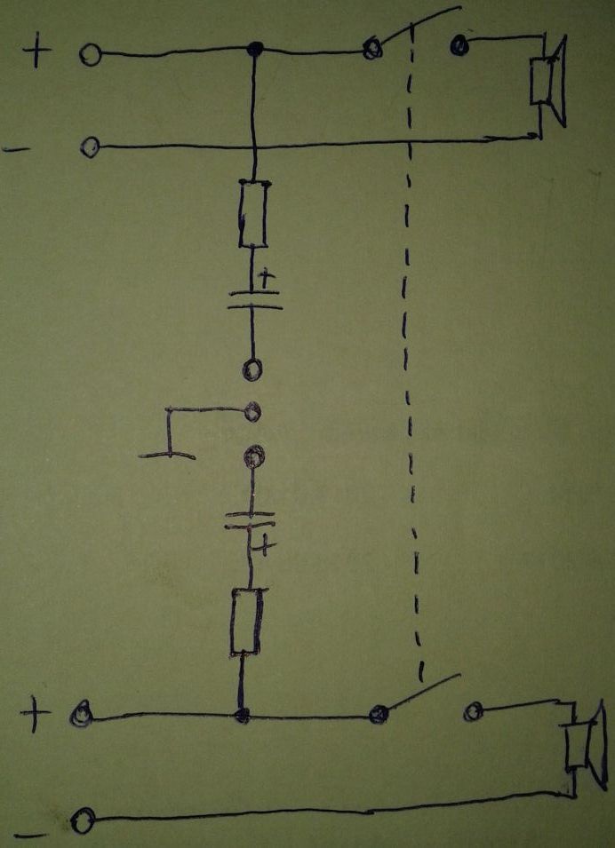

Ha van optikai kimenet, márpedig szinte biztosan van, akkor köss rá egy toslink-rca átalakítót. Például ezt, 6$ és nem kell gányolni. Az én Samsung tv-men volt ugyan füles kimenet, de sehogy sem tudtam megoldani, hogy egyszerre szóljon a hangszóró és a füles (egy vezeték nélküli fülest kötöttem rá), hogy ne kelljen minden alkalommal bedugni, meg kihúzni. A Scart nekem azért nem volt jó, mert azon csak a tv műsorok hangja jelent meg, a külső hdmi és tv felvételek hangja nem. Ez végül nagyon bejött, tápot a tv usb-jéről kap.
Amúgy mire szeretnéd használni a fülhallgatót? Mert ha a hangszóró vezetékeire kötöd, a hangszórót nem fogod tudni lenémítani, hogy fülessel hallgasd a tv-t. -
