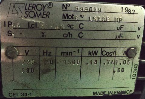

Ha jól sejtem, akkor a motorod csillagba kötve megy 3F-400 V-ról, deltába kötve pedig 3F-230 V-ról is. Az általad kinézett frekiváltó jó lehet a motorodhoz. Ez a frekiváltó 1F-230V-ból csinál 3F-230V-ot.
"Ezt a motort már hajtotta egyfázisú váltó, csak most kéne sajátot szerezni. Mondjuk akkor csillagban maradt a kapcsolás, amit viszont nem nagyon értek, hogy miért működött úgy."
Miért ne működött volna...?!?! Csak kisebb volt a nyomatékod.

dugo_
darvinya #65802 üzenetére
Ezt az írást nyálaztam át: http://szirty.uw.hu/Alapfokon/Frekivalto/frekivalto.html
A táblája alapján is megy egy fázisról, át is köthető deltába.
dugo_
Az alábbi motor hajt egy fix lassítóáttételen keresztül egy tesztpadra feldobott kerékpárt:
A leadott nyomaték csökkentéséhez szükségem lenne egy frekvenciaváltóra.
Jól gondolom, hogy ez a darab megfelelő lenne hozzá, amennyiben deltába átkötöm a kapocsléceket? Idáig csillagban ment közvetlen 3 fázisról.
