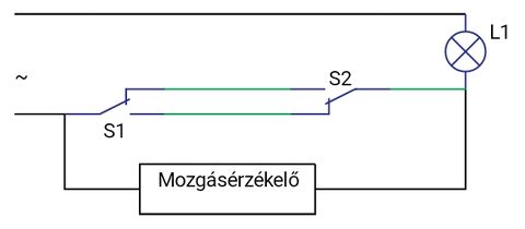

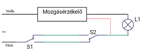

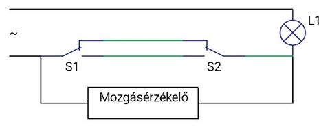

Kernel
darvinya #64248 üzenetére
Addig rendben is van, hogy az volt a kérdező kívánsága.
Csak én felvetettem (mintegy lehetőségként is), hogy nekem jobban bevált a másik megoldás, de ez már egyéni szempontokon múlik, hogy melyik jobb valakinek:
Tehát itt a mozgásérzékelő reléje sorosan szakítja meg az áramkört. Piros vezetékkel jelöltem, ahol az elektronikája tápot kap.
Meg persze az is hozzátartozik a működéshez, hogy mindig amikor tápot kap, először aktiválódik a relé, majd a beállított késleltetés után leáll, ha nincs mozgás. Ezután figyel értelemszerűen készenlétben.
Kernel
Csabesz666 #64242 üzenetére
A klasszikus alternatív kapcsolást feltételezve, ebben az esetben a kapcsolóval hatástalanítod a mozgásérzékelőt, tehát fixre kapcsolva állandóan világítani fog.
Nekem mondjuk 20 év alatt jobban bevált az a rendszer, hogy két helyről lehet ugyan indítani, de ezután mozgás hiányában mindenképp kialszik.
Ha pedig nincs rá szükség (nappal), akkor lehet teljesen inaktiválni.
De ez is olyan dolog, hogy azóta már a LED-világítás olyan keveset fogyaszt, hogy mindegy tulajdonképpen, bekapcsolhat nappal is (ablak nélküli helyiség lévén amúgy sem árt, noha közvetve is kap fényt), így a manuális kapcsolóhoz többnyire hozzá sem kell nyúlni.
Legfeljebb az lehet néha kellemetlen, ha nem mozog az ember és lekapcsol a világítás, de ez már célfüggő, hogy melyik megoldás praktikusabb egy adott helyen.
Amellett vannak persze a világosságérzékelő típusok is, most az külön hosszú téma lenne, hogy az enyémből miért kellett kiiktatni annak idején.

darvinya
Legegyszerűbben párhuzamosan bekötni a mozgásérzékelőt váltókapcsoló kör mellé.
Csabesz666
Sziasztok! Adott 2 lámpa, amit 2 különböző helyről lehet kapcsolni. Be szeretnék iktatni, egy mozgásérzékelőt, de űgy, hogy megmaradjon az eredeti kapcsolás funkciója, tehát ugyanúgy kapcsolja a lámpát a 2 kapcsoló, viszont ha levan kapcsolva a lámpa, abban az esetben aktiválódjon a mozgásérzékelő. Hogyan lehet ezt kivitelezni? A válaszokat előre is köszönöm!
Wasquez san

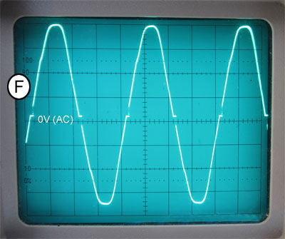

Triac, illetve SSR alkalmazásánál nem árt tudni (most nem beszélve a speciálisabb dual FET SSR technikáról), hogy a karakterisztika sajátossága miatt keletkezik egy kis nullátmeneti torzítás, vagyis minőségileg nem teljesen egyenértékű a relével, ilyen szempontból:
Hogy a mérést ez mennyiben zavarja meg, nem figyeltem még, de egyébként a triac nem tud feszültséget csökkenteni, kapcsolóüzemű eszköz lévén. Fázishasítás pedig más téma, az itt nincs.
Vezető állapotban van egy kis feszültségesés 1,4 V körül, ez okozza a melegedést, szorozva az árammal.

A triacnak két állapota van: vezet vagy nem vezet. Mivel ez most nem fázishasító kapcsolás, itt erről sincs szó, noha ott is csak két állapot van egyébként, időbeni késleltetéssel.
Műterhelésnek a teszt kedvéért csak izzólámpa legyen rajta (nem trafós halogén).
Kis áramra nem indul, ez nem bug, hanem feature: egy TV készenléti árama sem indítja el, de ha azt távszabályzóval bekapcsoljuk, megnő az áramfelvétel, erre indul.
Ezt az ellenállással lehet befolyásolni, de ez már próba kérdése, hogy ilyen kis terhelésnél mennyire sikerül összehozni.
(#64216) Samus
Ez ilyen, a mérés magáért beszél.
