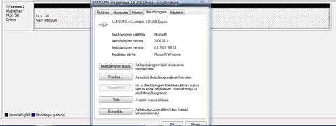

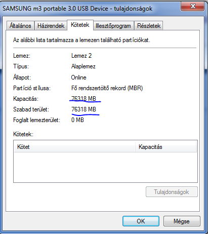

Szia,
lemezen semmi fontos, mentésre nincs szükség.
TV-n a HDD 5V 1A portba volt bedugva, de lehet mégis a tápellátással volt a gond. Az alap kábel is vagy 80cm + USB kábelhosszabbítón "lógott", amit olyan 1,5m. Lehet itt annyi energiaveszteség, hogy a tápellátás nem megfelelő?
Azonban disc managerrel se sikerült formázni csak a partíciót törölni és létrehozni, ugyan azt írta ki "nem sikerült befejezni...".
HD Sentinel csak próba verzió, nem tudtam futtatni a tesztet.Viszont Windows 7 alatt babrálok és a leírásod alapján a parancssorból sikerült elétet lehelni bele, most tesztelem.
