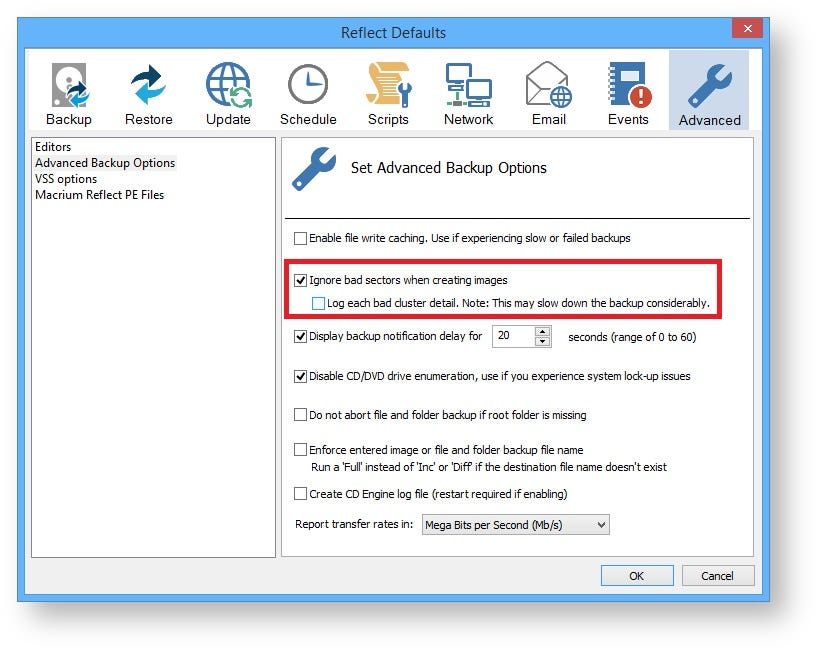

							üzenetéreDe, világosan írja, hogy van a lemez felületén 1 db gyenge szektor és jelen esetben valószínűleg az okozza a problémát a klónozásnál. A "javításhoz" a többi meg le van írva az előbbi válaszban. Plusz a HDS tesztjeinél a gyenge szektort akár a részletes önteszt is helyrerakhatja. Már említve volt a Macrium Reflect és abban a szektorhibák ignorálására való beállítás is. De tud hasonlót pl. az Acronis is ezen és ezen screesnhotok alapján. Aztán pl. az adatmentés topikban is vannak példák olyan szoftverekre, amelyek jobban tolerálják szektorhibás lemezek olvasását. Amúgy meg ott van a Milyen program, ami...? topik, ahol ráadásul szintén feltetted a kérdést.

							üzenetéreHát ott, abban a programban, amivel megnézted. Ha a HDS-sel, akkor azzal, ami az áttekintés fülön a szöveges értékelésben írni szokta, hogy mi a gond. Vagy akár screenshotot is be lehetne tenni, hogy ne kelljen találgatni. Ha szektorhibás a HDD, akkor olyan klónozó programot kellene keríteni, ami tolerálja azt, illetve a CRC hibás olvasást. Vagy manuálisan átmásolni a fájlokat egyik HDD-ről a másikra pl. a fájlkezelőben. Ami egyúttal biztonsági mentésnek is jó lehet, mert a lemezhibáknál javasolt CHKDSK futtatása (parancssorból, javítással) előtt célszerű az adatokat is biztos ami biztos alapon lementeni. Másik megoldás lehet a lassú formázás, viszont az eleve destruktív és törli + felülírja a meghajtó tartalmát.

							üzenetéreMármint úgy értettem, hogy a laptopban lévő SATA HDD Caddy. Van ilyen USB-s kivitelben is, vagy te most 2,5"-os, USB-s külső házra célzol? Ha a HDD szektorhibás és / vagy adatkapcsolati probléma van USB-n, akkor hiába próbálod másik programmal, jó eséllyel az is hibára fut majd. Ha a HDD oké (?), akkor a szokásos dolgokat lehetne kipróbálni, vagyis másik USB-porton, másik USB-kábellel, másik külső házba téve a merevlemezt stb. "HDS szerint a D 100/99, -> a H 100/100" A D-n miért 99%-os a kondíció? Ha a HDS szerint gyenge / hibás szektor van rajta, akkor az szívás és vsz azért akad le azon a ponton a Macrium. Bár elvileg van benne a beállításoknál olyan lehetőség, hogy ignorálja a hibás szektorokat.
