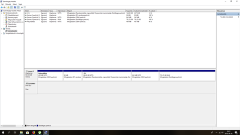

Itt az említett összegző és S.M.A.R.T fül képe:

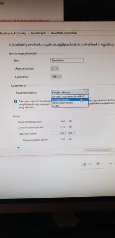

Ha maga kérdés lehet buta is mivel nem értek hozzá,értelmesebb válaszra számítottam.Win10 ahol be lehet állítani HDD-t hisz betűt is kell rendelni hozzá ott van rugalmasság típusa:Egyszerű(rugalmasság nélküli Te olvasatodba gumi nélkül....)
Kétoldali tükrözés Háromutas tükrözés.
Nem tudom melyiket helyes választani mert simánál hd sentiel duplán látja hdd-t igaz egyiknél semmi adatot nem tud mutatni ill Én írom be méretét s poén mikor 1TB-osnak mutatja 500gb-ot.Mivel nem értek hozzá jó lenne tudni mit hogy kell jelölni jó legyen.

Tehát az normális, ha 2 tök új vinyó közül, az egyiknek kb 15% a másiknak meg kb 20% tudom kihasználni?
Egyik sem rendszerlemez, mindkettő háttértár, így nem értem hova lesz az a kapacitás ami elviekben szabad. Főleg úgy, hogy windowsos progik ugyanazokról a lemezekről különböző dolgokat állítanak, szerintem van itt valami bibi, csak nem tudom holÜdv,
