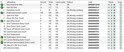

Sziasztok. Van egy 2TB WD Red HDD-m, amit NAS-ban használok (pontosabban egy épített gép, OMV fut rajta...az a fura, hogy pár hete vettem csak használatba NAS-ként a gépet, és ezen a HDD-n semmit nem tároltam még (előtte a PC-mben volt, gond nélkül ment), formázva volt ext4-re. Na most pár napja OMV-ben azt látom, hogy szektorhibás. Kivettem, a gépemen megnéztem HDSentinellel, 100/99%-os, azt az üzit látom, hogy
"A lemez felületén található 2 gyenge szektor, mely(ek) későbbi használat során áthelyezésre kerülhet(nek)."
"Nincs szükség beavatkozásra."
SMART fülön meg ezt látom (beteszem, mivel nekem semmit nem mond):
Most akkor van vele valami teendőm, vagy használható továbbra is a vinyó? -
