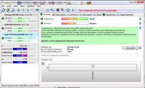

(#43861) Eroica: hát igen...eléggé kritikus a lemez állapota, kuka közeli. Saját felelősségre esetleg meg lehet próbálni a fenti szoftverekkel lemezképet / adatokat lementeni, de vsz akadozna, kifagyna ennyi szektorhibánál. Így nem igazán ajánlott. Ha tényleg fontosak azok az adatok, akkor talán adatmentő szaki tud vele valamit kezdeni.

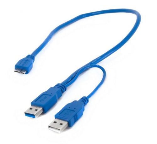

A Delock féle "Y elosztó" nekem szimpatikusabb, mivel így nem kell a külső HDD-knél ki-be ...

Nekem a csak Y elosztó nem jött be. Az érintkezők átmeneti ellenállása többet rontott mint a dupla port javított. Ezen kívül az is kérdéses, hogy a két USB szeparált-e egymástól, vagy olyan mint a hátlapi "egy kocában két aljzat". Ugye régebben írtam, hogy ilyent használva a drive-om felpörgött, leállt, felpörgött, stb... Viszont ugyanitt ugyanaz Y nélkül indult. Vagyis az áramkorlátozása annak a csatornának nem volt független egymástól. Na ezek után legyen okos akár a "szaki" is, nemhogy a felhasználó.

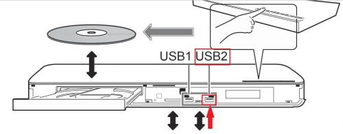

Az az igazság nem rágtam át magam rögtön a "Felhasználói kézikönyvön". Láttam, van 2db USB bemenet, gondoltam mindegy melyikhez csatlakoztatom a külső vinyót, az elsőt választottam, de a HDD-t nem látta a lejátszó. Ezután megpróbálkoztam a másik lehetőséggel.
Sehol nem találok arra vonatkozó információt, hogy a két USB port nem egyenrangú. ( Csak ennyit találtam: "USB HDD csatlakoztatásakor használja a megfelelo USB portot (USB2)".)

Ennek a lejátszónak (Panasonic DMP-BDT465) 2 USB portja van. Az egyik való a külső HDD-hez (max. 2 TB). Remélem a garanciánál figyelembe veszik, hogy "eldobálja" a kapcsolatot, lejátszik 2 percet, és annyi.
PC-vel több MKV fájl meg sem nyitható.Kicsit aggódom, mert tudom, hogy az én gépem csapta meg a vinyót, lelkiismeretfurdalásom is van miatta. (Viszont most anyagilag úgy állok, hogy nem tudok vásárolni mostanában semmit.)

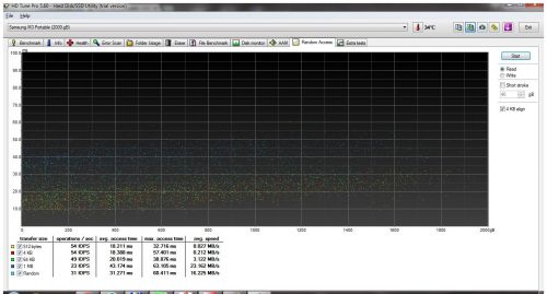

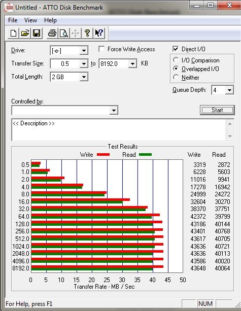

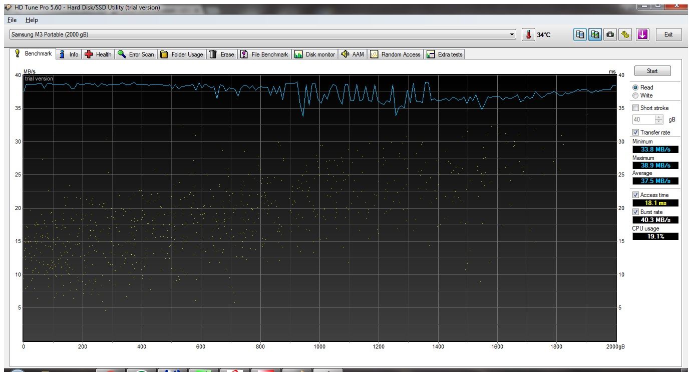

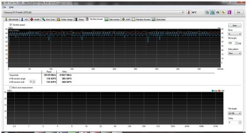

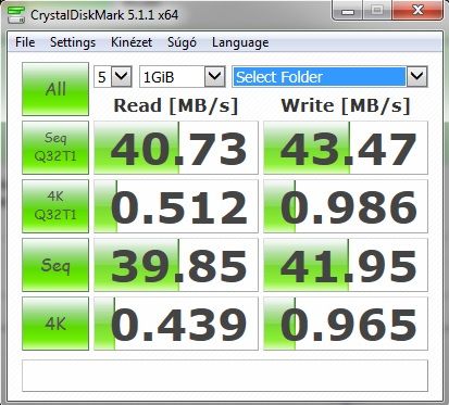

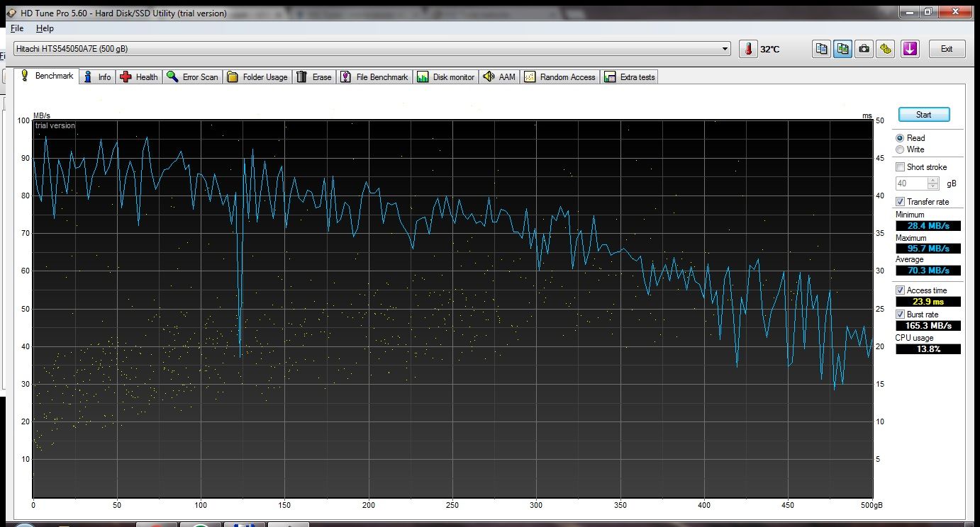

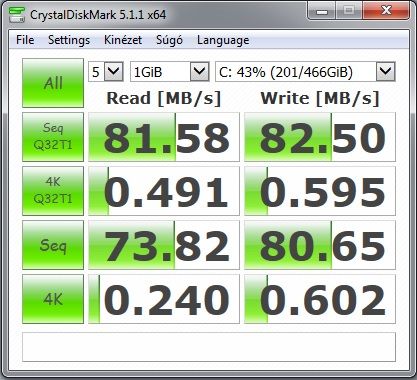

Tudom, hogy a külső hdd-nek van külön topikja, de engedelmetekkel - mivel pont külső hdd-vel kapcsolatban merült fel a belső hdd-s kérdésem - az összehasonlítás érdekében a kérdéses külső hdd értékeit is betenném.

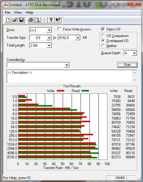

Előre is köszönöm!Notebook hdd értékei:
Külső (elvileg usb3.0-ás) hdd értékei:
1. Ezek alapján szerintetek szükséges/ajánlott a notebook hdd-jének cseréje?
2. Normális egy egyhónapos Samsung M3-tól ez a sebesség? Gari?Sok lett, elnézést!

Elvileg készült pár mérés.
Bemásolhatom ide, hogy véleményt mondj(atok)? -

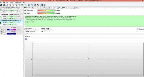

Köszi a választ!
Pár napja meg is néztem HD Sentinellel, felismerte és annyit kiírt, hogy 98%-os. De ezt egyszer sikerült, azóta sem, most már ha a számítógépre van dugva, akkor ugyan megjelenik az Intézőben és Total Commanderben is, mint J: meghajtó, de ha rákattintok, akár jobb akár bal egérgombbal, lefagy a program. Ugyanez, ha a biztonságos eltávolításra (jobb alul zöld nyíl) kattintok, csak gondolkozik, lefagy. Furcsa, mert mondom, eleinte még látszott a könyvtárfa, felismerte a HD Sentinel is, most meg már semmi, pedig nem csináltam semmit vele. Gondolom erre érted, hogy "ha Windows alatt alapból kifagy és az előbbi programok használatakor is, akkor Linux alatt lenne érdemes ránézni." Sajnos lövésem nincs a Linuxhoz, hol lehetne ilyen segítséghez folyamodni?
Sajnos vannak rajta fontos adatok is, bár annyira nem, hogy többszázezer Ft-os kiadja érte a profi cégeknek. Azért mertem a tévére dugni, mert több más, nem fontos vinyót is korábban rádugtam, és sosem volt gond. Egyébként azóta is, ha rádugok egy valamit, a Time Machine nem indul el, nem értem, hogy az is miért indult el azon a bizonyos napon, se előtte, se utána...
