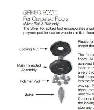

A tüske az tuti megyegyezik a GS20 és az RX8 esetében, és azok M6 menetűek. A leírásban szerintem az M8 nem a tüske, hanem a tüskét fogadó, a doboz aljába csavarozható talp menete (manual 11. old.).
A tüske, vagy a kis talpak helyére akarod rakni a soundcare-t?
Egyébként amit Ragadozó javasolt, az a legbiztosabb megoldás
