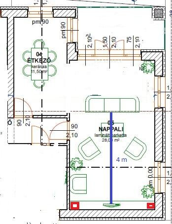

Nincs mennyezet, ez dupla magas tér
Itt egy belső nézet. Valahogy így képzeltem el a hangszórókat. A méretek nagyok, az egy 82colos TV elől amire szintén nincs pénzem. Jelenleg projektorozunk, de a mennyezet hiánya miatt nem tudom majd azt hova rögzíteni így gyűjtünk akkora TV-re amekkora futja majd.
Viszont ezt most nem lesz pénzem megvenni, tehát a lógó kábelek a hátsó hangszóróknak nem opció semmilyen verzióban. Oda valami csatlakozó kell.
Létezik még banándugós, ahogy nézem aliexpress, de létezik. -

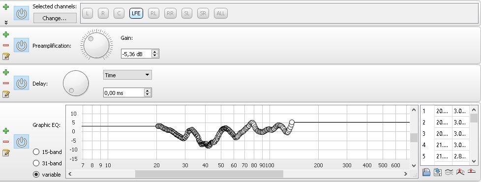

(#163978) fehér_ember: Én pont ezért raktam össze a pc-t. Sok éve EQ nélkül moziztam, mert a 4308-é nagyon elavult, nem adott jó eredményt, a szubbal meg végképp nem tudott mit kezdeni. Így felmerült, hogy veszek miniDSP HD-t vagy veszek egy Anthem MRX 710-et vagy hasonló kalibert, de mindegyik butább és drágább lett volna mint a PC az említett szoftverekkel. A hangkártya csak próbaképp került bele, mert én is tele voltam előítélettel, de jó mozit lehet vele csinálni akár hiszitek akár nem.

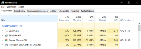

A J3160 bőven elég, láttam már rosszabb gépen futni. Szerintem egész jól optimalizáltam, az én CPU-m 2%-a is elég neki:
Azt pedig kétlem, hogy 50x jobb procim lenne, mert kb. az kell hozzá, hogy problémákba ütközz a J3160-nal. -

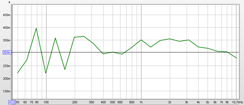

Lehet, hogy félreértjük egymást. A kiemelést ne úgy képzeld, hogy 1-1 frekvenciára tesz puklit, hanem 1 adott frekvenciától lefele van enyhe emelkedés a görbén. Ez a frekvencia a szoba leghosszabb dimenziójától függ, esetedben 19Hz-től, mert olyan 9m körüli a hosszúság.
A lenti diagramon lila a mélynyomó szabadtéri elméleti frekvencia görbéje, amin látszik, hogy 30Hz-től már esik 12dB/oktávval. A kék pedig ugyanez szobában ahol az esést ellensúlyozza a szoba kiemelése.
Ezen felül a szoba dimenziói megadják a szoba módusait, ahol kiemelés/beszakadás történhet és ha a mélynyomó közel van egy határoló felülethez, az is okoz kiemelést. Majd végül beleszól az, hogy hol ülsz.
Az igazi profik modellezni is tudják ezt, mielőtt barmit is csinálnának a szobákkal:
