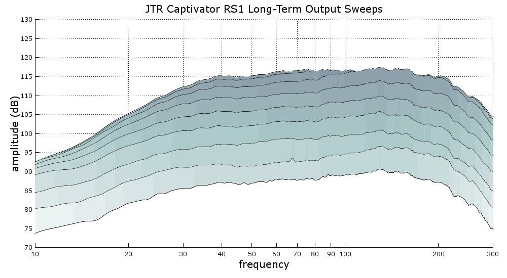

Tudom hogy void utálja az svs T, de az SVS PB2000Pro elég jónak tűnik
https://www.audioholics.com/subwoofer-reviews/svs-pb-2000-pro-1/conclusion
20Hznel 105db nem rossz. És kapok vele dspt is.
Pusztán ezt nézve az Arendal 1961 1s 99db ugyanitt. Nyilván nem perdöntő, úgy látom a dspje sokkal komolyabb, de ugye nem kicsi ez a nappali.

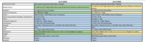

ahogy nézem a méreteket, elég szűk a mozgásterem.
Arendal:
egyedül a 1961 1S jöhet szóba, ez 280 ezer.
az 1V már nagyon nagy, és drága is.XTZ:
hiába néz ki nagyon jól a 12.17 edge, ez is túl magas. igaz csak 3 centivel belelógna már a vászon keretébe.
ez 270 ezer, de csak 2 hónap múlva lesz készleten
A 10.17 méretre jó, 220 ezer, de a 10 colra fent azt írtátok, hogy azt inkább ne.ha csak az adatlapot nézem, továbbra is azt látom, hogy a pb1000 pro mélyebbre megy valamivel, mint a fentiek (tudom, hogy ez nagyon nem minden
), méretre pont jó. Teljesítményre elmarad, de 10m2-re mit akarok 800W-ot?

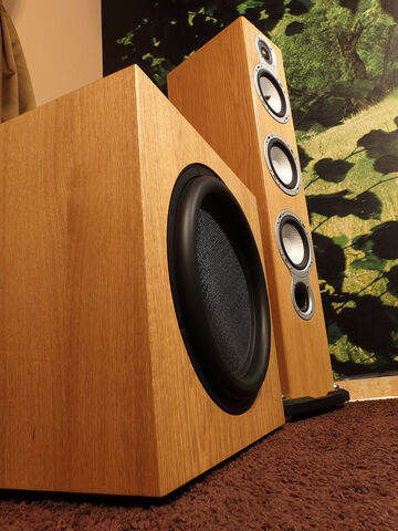

#170276 Khaosz55: Jó lett!
De még mindig a sajátom tetszik a legjobban a tölgy borítással. Nekem ha lesz még épített szubom, arra tuti speakon aljzat kerül.

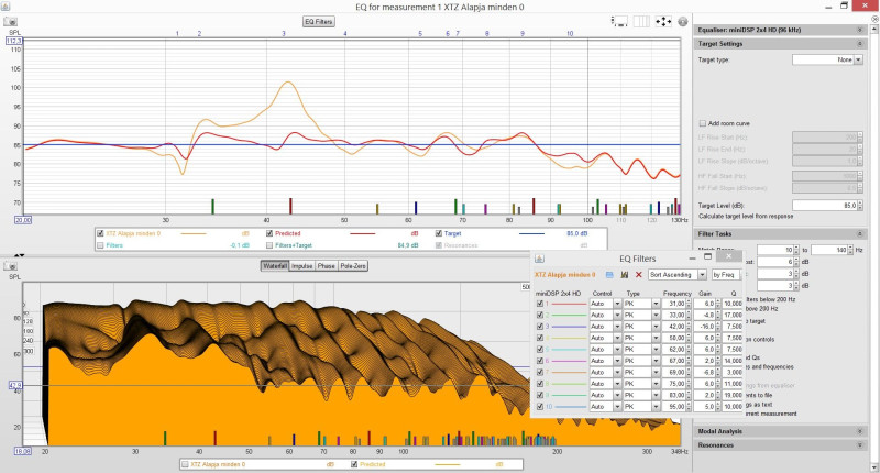

"Ezt utána beviszed a DSP eszközbe (nálam miniDSP) ami az AVR és szub közötti szubkábelbe van iktatva. Után örülsz. Nagyon "
Ne má !
Vízesés diagramodon jól látszik mekkora gondok vannak 50Hz alatt.
Kb. olyan utózengésed van, hogy alig csökken a hangnyomásod hosszú ideig, amit ugye miniDSP-vel lehetetlen eliminálni.

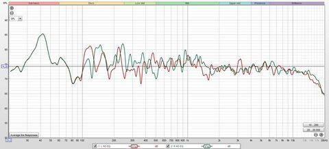

Ez psychoacoustic simítással volt úgy nézd. Hibákat elfedi, azt próbálja szimulálni, hogy hogy hallod. Nem szoktam így felrakni, alphamooncam kérése miatt tettem, hogy össze tudja hasonlítani az övével.
1/12-vel szűkebb skálával ugyanaz így néz ki. Amúgy átlaghoz viszonyítva valóban nem mondanám rossznak. Nem jó, de nem is tragikus. Az elmúlt években amíg nem EQ-ztam sem voltam vele elégedetlen mozin, de a szub kiemelést mindenképp le akartam húzni. Viszont már az EQ nélküli T12 - Ultimax csere is nagyon sokat hozott.
#166945 VoidXs: Nagyon durva különbség. De ebben még tuti van jó pár csavar a mi egyszerű korrekciónkhoz képest.
