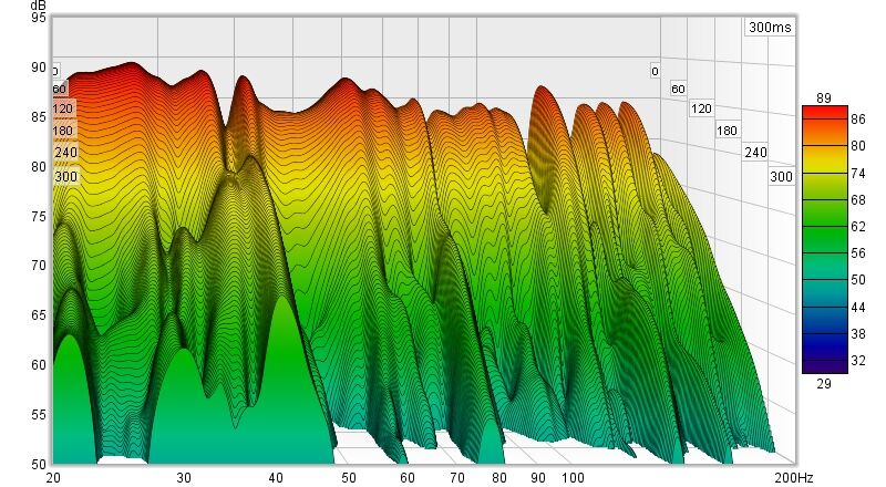

Én bevallom az előzőleg publikált mérésedhez képest nem tudom hová tenni a mostani látványosabbnak tűnő javulást.
De gratulálok ha tökéletesen működik! -

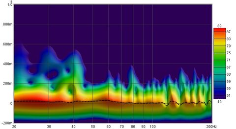

alphamooncam #163264 üzenetére
Hogyne, jöhetnek a képek.

Kicsit mondjuk a középsávon erősítette a zengést ahogy látom. Ez egyébként valami kibróbált terv alapján készült vagy egyéni fejlesztés eredménye? -

Hatásosnak tűnik a csapda! De azok ott betontömbök??

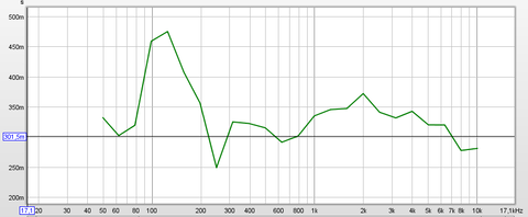

Nálam a mozinál így fest a dolog:
Lehetne javítani bőven, de szerencsére olyan borzasztó hosszú utózengések nincsenek.
Azt a ~120-400 közti szakaszt nem is lenne olyan nehéz kezelni, csak nem akarom a nappalit telepakolni.A szub szakasz simítás nélkül:
EQ nélkül, simítás ugyanúgy nincs rajta: -

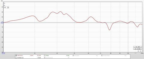

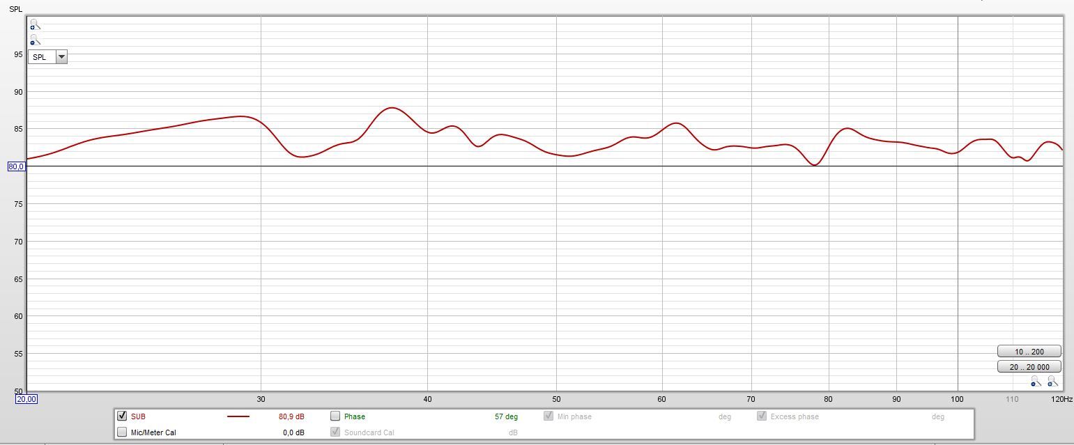

Hangszórók minősége nem téma, de az a bazi nagy beszakadás nem a hangszóró minősége miatt van. Ne érts félre, mindenkinél vannak kisebb nagyobb hibák, Te legalább próbálkozol.
Hangolod még a basszuscsapdát gondolom, nem elégszel meg ennyivel.
Közép-magas tartományban ritkán látni ilyen precízen beállított utózengést. -

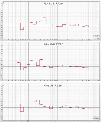

alphamooncam #163167 üzenetére
RT60 T20 T30 0-1s skálával,
SPL 50-100dB vagy ahogy értelmét látod. 1/12-es vagy 1/24-es simítással.Gipszkarton álmennyezet nekem is van és még csak nem is duplán, csak szimplán, de ilyet nem csinál.

Ez egész meggyőző!Basszuscsapda?
Tamoo
alphamooncam #163164 üzenetére
Helmholtz rezonátor / basszuscsapda?
Itt ott azért megnéztem volna más skálával.
Azt a 7s-et amúgy el sem tudom képzelni.
Az nem mérési anomália? Még az 1s is nagyon sok.
