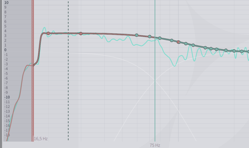

Hogyan működik, milyen oktáv-szakaszban átlagolja a hangnyomást?
Szűk, de mély beesést észrevesz és fölé teszi a vágást?
Ha egy tartományban a hangfal és a szub is teljesíti a hangnyomási, torzítási követelményeket, akkor melyik lesz preferált?

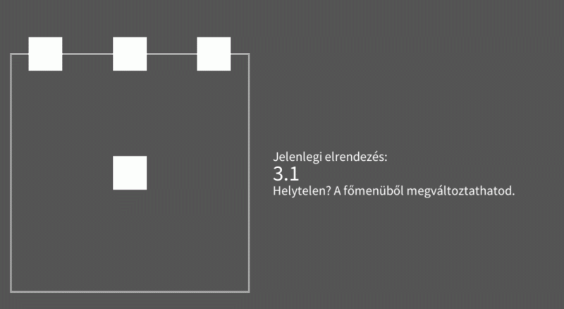

Amikor megnyitom a cavern-t, nekem be kell lépni a hangszórók elrendezésébe is, nem? Ott bejelölöm az 5.1-et.
A virtuális kiosztásokhoz nem kell nyúlni szerintem.
Viszont a környezetet otthonira?
környezet mérete: szélesség, magasság, mélység, megadjam az adatokat? vagy az nem számít, ha megyek tovább a haladóba?
És a szimmetriát? mert nekem a sourrund-ok más távra vannak a hall.poz.-tól, 155bal és 215 jobb. Ott az erőltetettet jelöljem? és azután vissza a módválasztáshoz? ahol belépek a haladóba -

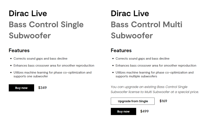

VoidXs #185155 üzenetére
Dirac Live is available as a full range correction (20Hz - 20kHz), but it only corrects each channel individually to the target. So it will correct a single sub channel and each speaker channel and then hand off the crossover responsibility to the AVR. In your case, Dirac Live would see your miniDSP2x4HD sub array as one sub channel to correct.
The distinction for DLBC Single-Sub is that it will handle the crossover and correct the integration of sub and main channels. DLBC Multi-Sub will additionally optimize gain+delay+EQ of each sub to improve seat-to-seat consistency. This is similar to what you would do with a miniDSP 2x4 HD and MSO.
Ez csak marketing BS? Vagy csak nem számít érdemben?

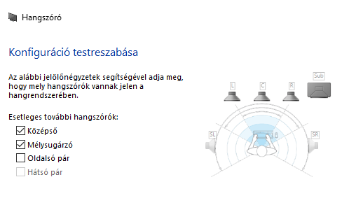

Cavern elrendezés maradt ugyan az. APO kötögetés detto. Win-t átlőttem sztereóra. 1. csatorna BAL sweep, 2-3-4 csatorna mindvégig JOBB sweep. A win eddig 5.1-en volt. Azt gondoltam az van legközelebb a 3.1-hez.
Szerk.: Most bementem win-ben a beállításokhoz. Tesztnél rendben jöttek a teszthangok, ahogy jelezte.
Oldalsót próbáltam bepipálva és üresen is. -

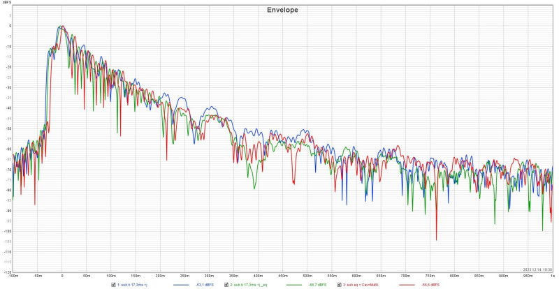

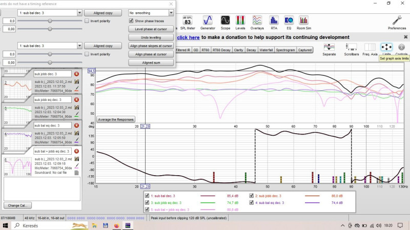

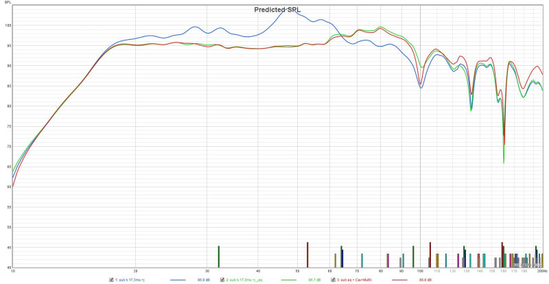

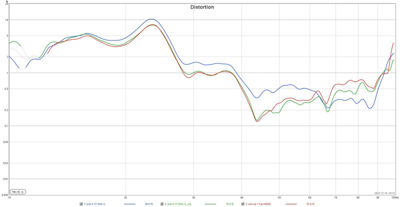

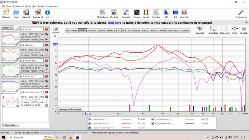

El is felejtettem a válaszod.. Meglett a BF eredménye, duruzsol a 2db XTZ sub. Viszont.
REW-ben külön-külön kisimítottam őket, visszamérve is szuper, de egyszerűen (lehet én vagyok a türelmetlen és még annyi rutin sincs) nem tudom manuálisan összehozni őket. Ahogy látható is, együtt botrányos beszakadások, bárhogy is operálok az alignment tool-lal, közel sincs a tervezett a valósághoz. Jó lenne valahogy kikalapálni, mert addig a Cavernt sincs nagyon értelme ráengedni - vagy abban megoldható a két sub külön mérése? Jelenleg még két külön kimenetről hajtom őket, ha már van ilyen lehetőség a Denonban és nagyon kíváncsi vagyok már, hogy szuperál(na) a Cavern mentés a MulEQ-X feltöltéssel. -
