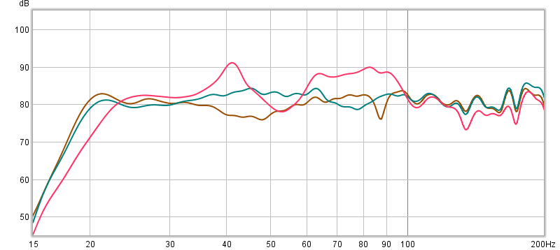

Végeztem 2 AVR bemérést más mikrofon távolsággal a bal fronttól (1,5m vs 3,2m). Utána umik+rew hangnyomás mérés. Mindkét helyre a 105dB-t lőtte be (-10dB AVR és -20dB REW = 75dB a mért pontban). Úgy vettem észre, hogy állít egy belső hangerőt és a speakers/levels (ezt lehet manuálisan állítani) érték is változott, ez utóbbi jobban. A távolabbi bemérés esetén, ha az umik-et a közelebbi helyre tettem, és a speakers/levels értéket a közelebbi bemérés értékére állítottam, akkor 2-3dB-el többet mért.
Így valóban a hallgatási ponthoz igazítja a hangnyomást egy belső értékkel is, nemcsak a speakers/levels értékkel.A Dagidög által linkelt helyen azt írják, ha nem referencia hangerővel hallgat valaki mozit, akkor a dynamic eq on az ajánlott beállítás (nekem az AVR alapból ezt kínálja fel). Ez - ha jól vettem ki a szövegből - ha minél lejjebb veszem a hangerőt, arányosan annál jobban erősíti a mélyeket.
