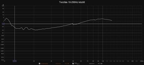

denesdr
alphamooncam #173171 üzenetére
115dB kb pár centi távolságból, ha úgy mérted ahogy a képeken is látszik. Illetve az sem mindegy, hogy valóban ennyi vagy csak a REW mutatott ennyit.
alphamooncam
alphamooncam #173168 üzenetére
Még valami, hogy nehogy egy kézlegyintéssel el lehessen intézni...
Az előnyei, amire kiváncsi voltam, pl. a gyorsaság.
Zárt szubhoz képest piszok gyors, és rendkívül szabályos lecsengése ( főleg portolthoz képest), ami zenei célú felhasználás szempontjából kiemelten fontos volt számomra.
Szabályos és kis meredekségű hangnyomás esés, a későbbi könnyű és egyszerű rendszerbe illeszthetőségért, illetve
viszonylagosan kis torzítás, ahhoz képest, hogy milyen driverekkel van megáldva, és milyen mélyen kell dolgoznia.A fentiekhez képest az SPL "lapossága" elenyésző probléma, arra is tekintettel, hogy bőven van tartalékom ennek helyretételére.
Mondhatom, hogy elégedett vagyok, főleg, hogy "0" forintba került, kivéve szub erősítőt, a maga nem egészen 8 ezer forintos költségével.

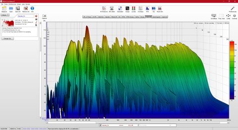

VoidXs
alphamooncam #171829 üzenetére
A módus és a gerjedés két tökéletesen különböző dolog, meg is van akkor, hogy mit nem tudtál. A fogalmak nevét ismételten nem tudod, gerjedés a rendszer visszacsatolásából való divergencia a jelszintben, vagyis amikor például színpadon visszajut a mikrofonba a hang, az hangosabban megszólal, majd ismétlődik az egész, amíg nem clippel a rendszer. Amire te gondolsz, az esetleg a zengés. A zengés elnyúlik időben, a módus pedig legtöbb esetben a zengés által teremtve a tér adott pontján fakadó kioltás, vagyis ahol egy darab hang sincs.
A falaknak van saját frekvenciaválasza, vagyis hogy mit nyelnek el és mit nem. Ha ez flat lenne, minden tökéletesen ugyanúgy verődne vissza, tehát minden lecsengés tökéletesen ugyanolyan lenne, mivel a lecsengés ennek a frekvenciaválasznak az idővel vett hatványa. Közérthetőbben: minden visszapattanásnál valamennyit esnek adott frekvenciák, és ez kizárólag a visszaverő felület anyagától függ. Amit a szobádban minden anyag tökéletesen visszaver, abból lesz időben elnyúló frekvencia, és ennek a szoba méretéhez semmi köze. Ha mindent visszaver a fal, módustól függetlenül minden baromira fog zengeni. Nagy szerencsétlenségedre nekem pont van otthon egy készülő fürdőszoba, ahol jelenleg kétféle felület van, beton és gipszkarton, és tökéletesen megmutatja, amiről beszéltem, tehát tökéletesen megcáfolja az általad kitalált elméletet:
Egy teljesen flat alapból indultam ki, subbal mérve, hogy a mélytartományban is lásd, mi történik. Az előtérben előállt a beton és a gipszkarton frekvenciaválasza, háttérben a kiindulás. Láthatod, hogy szinte tökéletesen átúszik egyikből a másikba, és a módusok képe is megváltozik. Nem tudom, hova látnál itt módusokat, ha a zengéssel azonosítod, de konkrétan minden zeng. A módus az, ahol beszakad, mert állóhullám van, nevezetesen 31, 51, és 67 Hz-en. És ezt a vízesés egyáltalán nem mutatja látványosan, míg a spektrum igen:
Hinnye, hát nem tökéletesen megjelentek a módusok és az antinód párjaik, ahogy azt a matematika tökélesen előrejelezte?

VoidXs
alphamooncam #171823 üzenetére
Márpedig te azt állítod, hogy a módus (ami a szoba méretétől függ leginkább) csak a vízesésen látszik, ezért kérted el eleve és nem elégedetél meg spektrummal. Ha rákeresel a módusra, végtelen olyan grafikont látsz, amin csak annak a hatása látszik. Kíváncsi vagyok, hány vízesést számolsz ezek között.
Az én szobámban nem fogod nyomát látni, de azért jelöld már be az ábrámon kérlek, mit értesz a módus egyértelmű jelének, mert én bárhogy vizsgálom a jelölt frekvenciákat, azok teljesen ugyanolyanok, mint a többi.

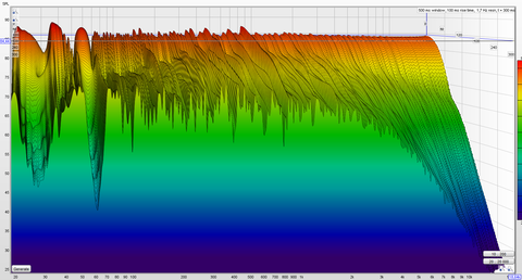

VoidXs
alphamooncam #171815 üzenetére
A módusokat nagyon félreismerted. Először is gerjesztés passzívan nem létezik, egy hang nem hangosodhat, csak az összes többi csökkenhet jobban, különben energiát termelnél a semmiből (termodinamika I. törvénye sérül). Nem azért léteznek, mert az energialeadás változna (minden ütközés azonos arányban alakít hővé, erre létezik is arányszám), hanem mert pontosan olyan leppatanások sorát okozzák, hogy adott térbeli pontra minden időpillanatban pozitív előjellel esnek. Az energia eloszlása minden frekvencián tökéletesen azonos, csak a többi néha ellenfázisban van, néha nem, a módus viszont soha. Amit te mondasz, annak a hullámegyenlethez köze sincs, márpedig ezek a kalkulátorok abból lettek levezetve. Elég gyakori példa ez arra, hogy "nem tudom, hogy mit, de használom".
A második részt kezdjük azzal, hogy nincs rajta semmilyen vágás, ez a hangszóró teljesen természetes eredménye, szóval már itt félrenézted. A shelf nem vágás, és vágás szintű (pl. 24 dB) csökkentésre kegyetlen fázistorzítást okoz, illetve nem stackelhető, míg a HPF igen. Nem ok nélkül használja konkrétan mindenki ezt vágáshoz rajtad kívül (ilyenkor bele tudsz gondolni, hogy vajon mindenki más tudja-e rosszul, köztük az összes gyártó, aki valaha létezett). Hogy itt mik történnek, és mi a különbség a shelf és társai közt, azt pedig ebből lehet levezetni, de az előzmények alapján hiába tenném.

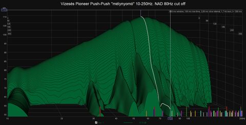

VoidXs
alphamooncam #171805 üzenetére
Full HD vízesésdiagram, ami pontosan ugyanazt mondja, hogy ez zaj, mivel a kitartott lecsengés azt jelenti, hogy nem a hangszóró a forrása. Természeres okokból nem tud fennmaradni ilyen tökéletesen egy hang, és nálam pont a számított zajszintre esik.
A szoba 3.5 * 3 * 2.8 m, és nem tudom, hogyan jött a shelf EQ, mert azzal nem tudsz ilyen meredeken vágni anélkül, hogy kiemelne vágási frekvencián, kellene mellé hozzá egy javító PEQ, de az már egy beismerés, hogy hatalmas a baj miatta.

Leengedett (igaz, másik) hangszórók ordítva mérve, még kisebb zajjal:
Egy 115-re állított UMIK-1-en azt jelenti, hogy a mérési hangerőm 87 és 99 dB között ugrált, így lett a zajszint kb. 65 dB környékén. A te számaid pontosan ugyanezt igazolják, -10 körül volt a hiba 75-ön mérve, az ugyanúgy 65 dB-s zaj. Ugyanazt tapasztaljuk, csak én sokkal hangosabban mérek.
#171802 Mikisys: 0 dB DCI = 85 dB SPL. Olyan nem létezik, hogy mesterségesen kreál a szoftver valamit, ilyenkor minden mérőszoftver inkább nem mutat semmit. Ezek a mérések sokkal korrektebbek, mint amit leírsz. A rózsazajos mérést 2010 környékén dobta ki a Dolby a mozikból a túlzott pontatlansága miatt, ami+/-3 dB. Ez a sweepnél már 20 dB SNR mellett is 0.01 dB, felette még pontosabb. Zajról beszélünk, az átlagolás is csak kicsit segít, épp a 3 dB határ alá beesni, amúgy vakvágány, csak nem mindig volt meg a teljesítményünk hozzá, most már megvan.
Ezek az ábrák, amiket mutatunk a fórumon, mind kalibrált mikrofonokkal teljes rendszert kalibrálnak (vagyis nem számít, hogy lineáris legyen az erősítő, mert úgyis korrigálva lesz a hibája), hibátlan jelgenerátorral (szoftveresen nevetségesen könnyű feladat, és nemhogy nem drága, de konkrétan ingyenes). Több mikrofont is összehasonlítottam, és az UMIK-1, az APM-1, illetve a Brüel & Kjaer csúcsmodellje (ami már 7 számjegyű árkategória) pontosan ugyanazt az eredményt adta kalibrálva, ez a kalibráció lényege. Az olcsóknak egyetlen hibája van, hogy impulzust lassan mérnek. Spektrumot ugyanúgy lehet velük simítani, de például egy magassugárzó típusát nem lehet megállapítani velük, míg a Brüel erre képes.
VoidXs
alphamooncam #171782 üzenetére
Bármi, de ezen az ábrán egyáltalán nem fog látszani, a spektrum a lényeg. Megvágtam egy hangszórót 120 Hz-en, és ez lett az eredmény, 1/12 súlyozásal:
Azt kell tudnod a sweepről, főleg a REW-éről, hogy egy frekvenciát egy mintán át vizsgál. A mérés hangerejét maximumnak véve, a teljes időre vetítve ez legjobb esetben 1/128k másodperc, így aránylag ennyi jelszint is jut rá. Ez azt jelenti, hogy a mérés -102 dB szinten történik technikailag, az átlagolás (és az FFT felosztásának pontatlansága) segíti ezt emberi szintre, olyan -50 dB körülre vinni. Láthatod, hogy ezen a mérésen (ami kb. 75 dB SPL volt) a hangszóró szintje alatt 10-20 dB-vel van minden random hülyeség, esetemben főleg a hálózati zaj. Ha nálam halkabban mérsz, amiben szinte biztos vagyok, akkor ez sokkal rosszabb.

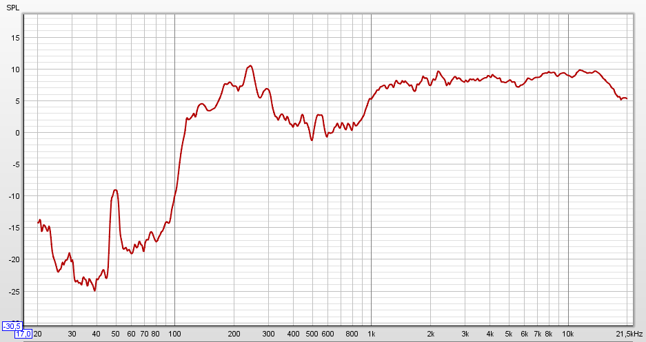

Tamoo
alphamooncam #171591 üzenetére
Nem vagyok a tesód szerencsére.
Tudtommal mindenhol nyers választ hallgatsz, olyan magas szinten kezelt a szoba.
20dB különbség az alul is felül is 20dB.

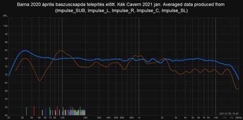

De ha mutatsz 20-20kHz-ig mérést a hallgatói pozícióból var simítással 50dB-es átfogással, azt is szívesen megnézem, hogy mennyire flat 20kHz-ig a mozid (aktív JBL-ek ha jól emlékszem?). (De semmi "csalás"!)
Aztán visszatérhetünk a célgörbékre meg a csonkolásra (ami nem csonkolás).Szerk.
Így hirtelen ebbe botlottam. Mintha itt is lenne valami esés / vágás / csonkolás ... kinek hogy.
(Azzal, hogy itt melyiken mit átlagoltál, simítottál stb. most ne foglalkozzunk, csak nézzük a magasat.) -
Tamoo
