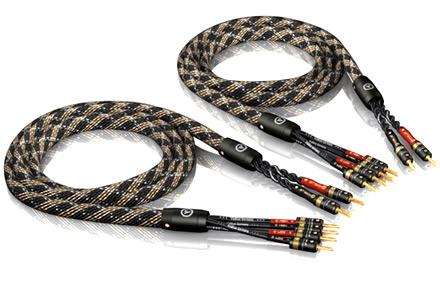

gg72: Már megbocsás,de ezt írtad: Szeretném használni a már meglévő és bevált Monster M.75 bi-wire hagfalkábelemet, ez a régi erősítőnél bi-amp módban volt bekötve, vagyis 2*2 ér.Innen indultunk ki.Tehát rosszul fogalmaztál,mert a Bi-amp bekötést Mivamma be is linkelte képen.Az nem Bi-wire.Félrevezettél minket.
gg72
mivamma #90881 üzenetére
Örülök, hogy mindenki jól szórakozik, nekem is adhattok a sörből.
Azért nem akarom bi-ampban használni, mert akkor elveszne a back surround. (Ez most a rövidebb verzió, van hosszabb is, de azt pár napja már kitárgyaltuk segítőkész fórumtársakkal, így nem térnék vissza rá.) A hangfalaknál pedig azért akarom meghagyni a kettős kábelezést, mert nincs meg a jumper. Amúgy nem tudom miért olyan extra dolog ez, készen is lehet ilyen kábelt kapni, pl.:
Most ne menjünk bele ebbe a bi-amp/bi-wire témába, a kérdésem arra vonatkozott, hogy ugye most vagy megcsináltatom úgy a kábelt, ahogy a fenti képen van 4db banándugóval és 8db villával kb. 15ezer Ft-ért, vagy elég az is, ha összesodrom a kábelvégeket az erősítő felőli végén és csupaszon csatlakoztatom? Lenne ennek valamilyen hátránya a banándugós változattal szemben?
Ne haragudjatok, de ennél szájbarágósabban már nem tudom leírni.

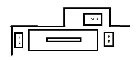

Vázolom,hogy hova tudom tenni, azt én is kilőttem elsőre,hogy nem lenne az igazi,de kitudja.
De ezek szerint nagyon nem jó ötletDorian
PSW110 a kicsikeBBéci
Warter
Hang technikailag nem lenne jó akkor nem kísérletezek vele,de lehet,hogy a két szép bot fülemnek mindegy lenne,hogy hogyan van .Itt tehetek fel XBMC-vel kapcsolatos kérdést?
