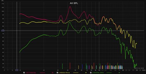

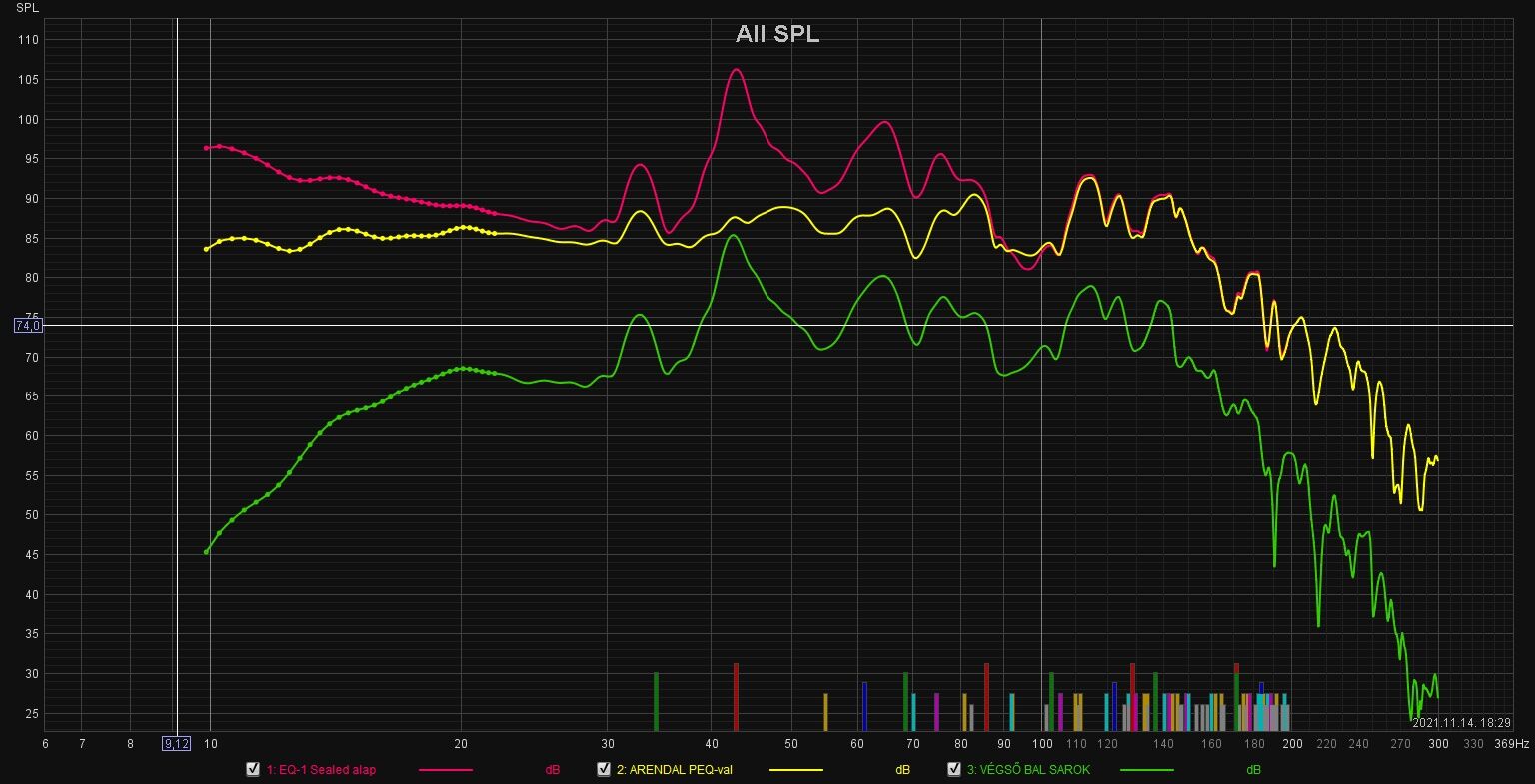

Őszintén szólva ég és föld. Az előzőt csak nyitottan használtam, 500 W volt és DSP nélkül. Fantasztikus hangja volt, imádtam zenére is. Az újabbat zárt módban használom, mert bőven elég - viszont zenén így még attól is jobb lett. Mindemellett zártként is hatalmas kimenete van alul, az előző refihez képest, így a mozi is pipa. Benne van a PEQ ahogy írtam és 800 W RMS, plusz mobil app amire nem gerjedtem
de a setupnál/EQ-nál nagyon jól jön, hogy a gép előtt ülve tudom állítani a 48 kg-s dobozt, aminek a hátulja 9 cm-re van a faltól. Van még egy színes, digit kijelzője, ami jópofa, de a setup után úgy sem nézi senki
Összeraktam egy képet, jól látszik a különnség. A zöld a régi, a magenta az új, a sárga a PEQ. -

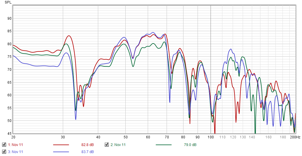

Pedig van, még maga az SPL is változik valamilyen szinten. Később teszek fel képeket. Természetesen kipróbáltam hogy ha semmit nem állítok és egymás után mérek többet 99%-ban megegyezik minden. Amint pl. delay-hez hozzáadok X ms-t, megjelenik pár durva beszakadás 7x Hz körül és laposabb lesz a görbe is.

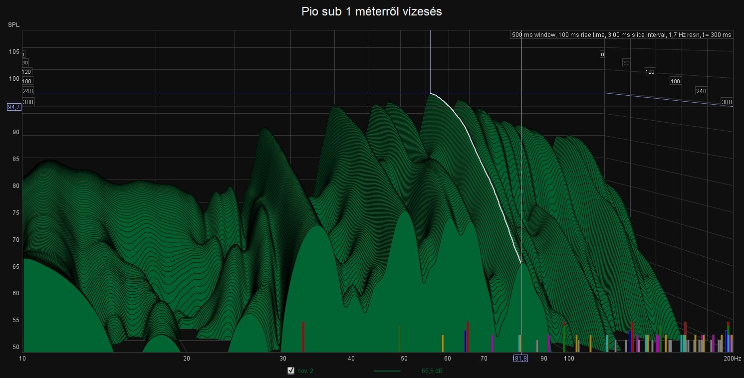

Pőrén bemutattam a munkám, és mint írtam, vártam ki mit gondol róla, legyen az negatív vagy pozitív értékelés.
Azt is írtam, hogy tisztában vagyok a driverek gyengeségéről, de éppen ez volt itthon, és csak eljátszadoztam egy kidobásra ítélt hangszóró párral, meg kiváncsi voltam lehet-e valami értelmeset kihozni pár forintból.

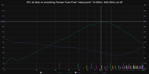

Egyébként a gyerek 7m2-es, akusztikailag kezeletlen szobáját kéne megtöltenie mély hangokkal.

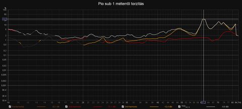

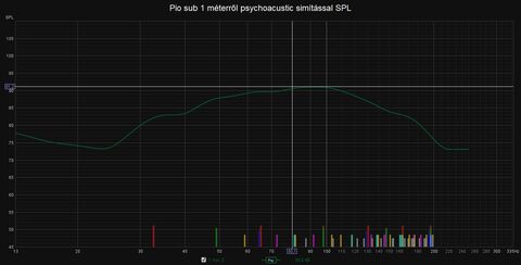

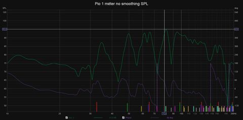

"Valós" értékek következzenek hát süketszoba, vagy elérhető pusztaság/sivatag híjján... hiánypótlásként.
Szuberősítőt kellett feljebb csavarni egy hangyányit, de még így sem érte el a pályájának az 1/3-át, az tehát nem korlátozó tényező.
Viszont a gyereket figyelmeztetnem kell, hogy eszébe ne jusson feljebb csavarni, mert azonnal elfüstölnek a driverek.
A mérések 1méterről
Köszönöm, hogy hozzászóltatok, és elmondtátok a véleményeteket.Az új adatok ismeretében is szívesen fogadok akármilyen észrevételt, véleményt.

JBL Control One-ok 100Hz alatt már nem igazán életképesek.
Egyébként meg 115dB-ről beszélünk, ekkor szakította meg a mérést a REW negyed potméter állásnál, kissé visszavéve is 109dB 80Hz-nél, 96dB 40Hz-nél.
Ennél lejjebb menni nem látom értelmét, figyelembe véve a zenei felhasználást, mint célt.
Meglátjuk, úgy érzem van elég mozgásterem...

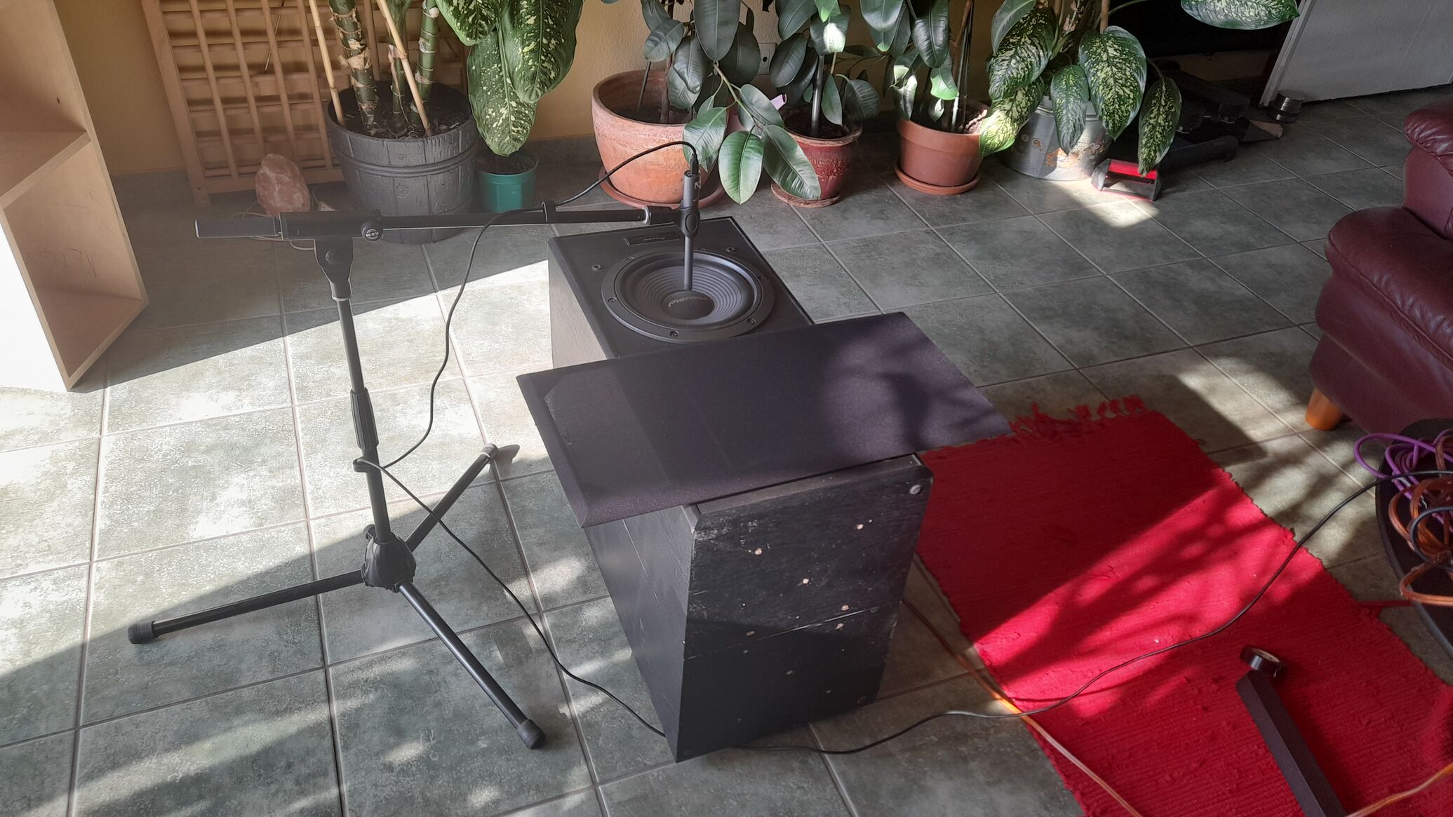

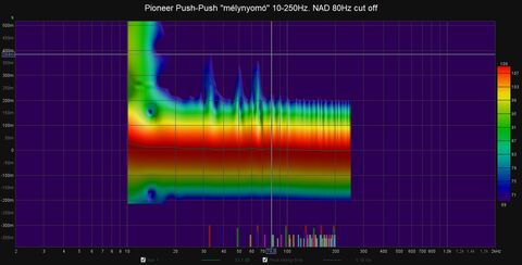

Valami ilyesmire számítottam, mert ezek mély-közép sugárzók (Pioneer CS5070), kis mágnessel, lemez kosárral, szóval olcsó driverek közepes, vagy annál gyengébb paraméterekkel.
Mondjuk legalább 8ohmos, papír és 20cm.
Szóval örülök, hogy legalább a konstrukcióval, ennyit ki tudtam hozni belőle, lehetett volna sokkal rosszabb is, benne volt a pakliban.
Valóban zárt, ahogy Dénes is írta, és egymásnak háttal, egymás ellen dolgoznak, a képen alul felül. (push-push)
Ha már itt tartunk, a méretezéssel nem foglalkoztam, egymásnak háttal fordítottam az eredeti dobozokat, miután a hátukat téglalap alakban kivágtam - kvázi összenyitottam a két dobozt -, és a közép és magassugárzó helyein lévő kivágásokat lezártam.
Nem mentem el a széléig a vágásban, hogy a megmaradt szél merevítőként funkcionáljon, illetve a hsz. mágnesét is megtámasztottam egy-egy fa keresztmerevítővel.
Dobozokat, miután egymásnak háttal fordítottam, áteresztettem rajtuk egy menetes szárat, a hossz és szél tengelyektől eltérő, előre kigondolt helyen, amit utóbb megfeszítettem.
Az előfeszítés, meg az egymás ellen dolgozó hangszórók rezgéseinek egymás általi kioltása jót tett a doboz rezgéseinek, szerintem. ( Vékony farost lemez )
Kapott még a doboz párnahuzatba "csomagolt" kőzetgyapotot is bőven. Kb. ennyi.

Lefelé nincs vágva, csak felfelé, ahogy a NAD crossovere intézi. A jelet a NAD sub kimenete szolgáltatta.
Ha azt szeretném, hogy a hangnyomás azonos szinten maradjon 40-80Hz-es tartományban EQ-val vélhetően korrigálnom kell majd, amihez persze erőtartalék szükséges. ( Valószínűleg lesz elég )
Perpill csak használni szeretném így, később meglátom 2.1-ben mennyire lesz szükség korrekcióra, amikor belép a JBL is a képbe.

Nem mertem nagyon meghajtani a szub erősítőt, nehogy szétdurranjanak a 20centis mély-közép sugárzók, úgy negyed hangerő környékén, inkább alatta állt a poti.
REW-et 115dB-re állítottam, hogy szakítsa meg a mérést, ha eléri.
Első menetben meg is szakadt ezért a mérés, vissza kellett vennem a hangnyomásból valamennyit, hogy még mérés után még használnitudjam...
Zenére lesz a JBL Control One-jaim alját kiegészítendő, a crossover 80Hz a NAD szerint, de ez asszem elég jól látszik az SPL diagramon.
Amire kiváncsi lennék, mennyire gyors, lassú, miért ócska, vagy miért nem annyira ócska stb. a felhasználás célja szerint.

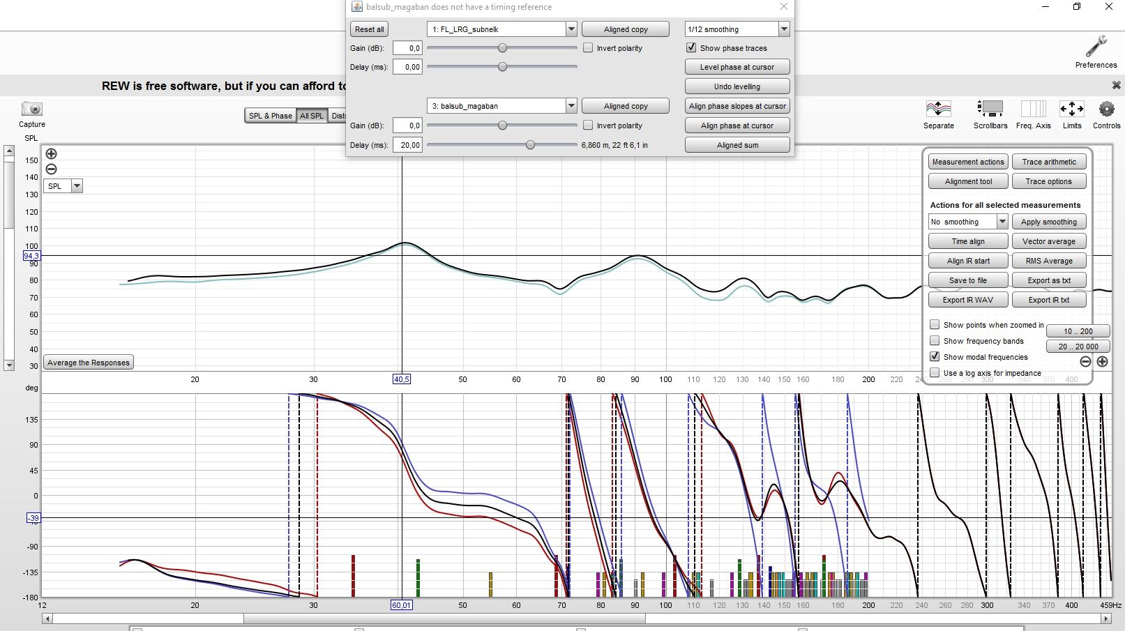

Természetesen nem magában mértem vissza a subot, hanem próbaként a bal front hangfallal. Az EQ APO is érvényben van a kimeneten, azt hallom ha kikapcsolom a betöltött Cavern mérést a GUI-ban az adott sor elején található ikonra kattintva.Miért csak a crossover pont környékén változtatna? (80Hz a crossoverem) Ennyit tévedne a REW Aligment Tool funkciója? 120Hz-en 5,2dB SPL növekedést számol, ha a subra 20ms eltolást használnék (lásd alábbi képen).
Ezek nyers, EQ nélküli mérések. Nyilván ha időzítéssel javíthatnék rajta, a Cavern EQ jobb munkát tudna végezni (fekete színnel a kalkulált görbe).

Ezt talán tudom cáfolni. 1 hete nyúzok egy Arendal 1961 1V-t (12.2" reflex, 550 W) a Klipsch R-115SW helyett. Én is tapasztaltam ezt a terjengősséget, és az Arendallal teljesen megszűnt - ugyanabban a sarokban, ugyanúgy Cavern+EQ APO. Mérés alapján pedig (SPL görbe, torzítás, RT60) amennyire én meg tudom ítélni közel ugyanaz.
Fogok majd róla írni bővebben, egyelőre még csak 6 óra van az Arendalban. Szinte biztosan azt tartom meg, de ismét meg tudom erősíteni hogy a Klipsch R-112/115SW család piszok jó ár/értékben. Eddig egy valami thiányolok csak nagyon, a "chest slam" érzést ami bár jelen van de jóval halványabban. Már az is felmerült bennem hogy maga a hangszóró mérete is befolyásoló tényező, mert hasonló volt anno az R-112SW-vel.
