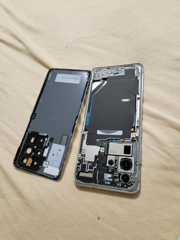

Szia! Az akku nem púpos, ezek a samsung ragasztók sajnos ilyenek. Főleg ha tok nélkül van használva. B7000 a ragasztó amivel vissza tudod rakni, fog kelleni ruhacsipesz vagy hajgumi még a szorításhoz, illetve 12 óra digitális detox..
Hivatalos szervízben a mostani ragasztócsíkot eltávolítják és raknak fel vadi újat, amivel jobban járnál. Bár én már ha ott vagyok, és tényleg 5 éves az akku is, cseréltetném.

Nem az akku púposodott meg és az nyomta fel a ragasztást? Volt benne valaha akku cserélve? A members app mit ír az akkuról?
5 éves telefon, de ha használni akarod még pár évig akkor én megfontolnám a hivatalos szervizt, és esetleg egy akkucserét, bár már biztonsági frissítést sem kap ez a készülék -

Sziasztok.
5 év használat után , csak úgy levált a hátlap.
Mivel érdemes vissza ragasztani? Vagy inkább ne is próbálkozzak, vigyem szervizbe?

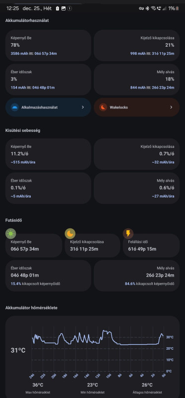

Kíváncsi voltam, meglesz-e a 7 óra SOT, de kikapcsolt..
Én még a régimódi 0-100%-közötti felhasználó vagyok, egyelőre nem gyözött meg sem a 85%-os mód, sem a lassú töltés.. Arra figyelek csak, hogy ne legyen órákig 100%-on bedugva a töltőbe, ezért inkább reggel töltöm fel gyorsan. Ez egyébként egy 23 Ultra, így nem igazán érdekel ha tönkremegy az akku, ennél a szériánál már nincs beleragasztva az akkumulátor a készülékbe, így pár év után akár én is tudom cserélni házilag. [link]
@MaxxDamage: Van több ilyen program is, én a BatteryGuru-t használom, az Accu is jó. Nem kell vele várni, egy töltési ciklust végig mutat 100%-ról. A több töltés a pontosabb akkuállapot felmérése miatt kell, de az üzemidő-mérés pontosságát ez nem befolyásolja. Érdemes kikapcsolni minden akkumulátorkímélő fukciót az apphoz, hogy a rendszer véletlenül se zárja be, mert akkor nem mér semmit, és előről kezdi.

Mihez képest ? Inkább egy accubattery mérést tégy be és akkor abból jobban lehet látni ezeket a telemátriai adatokat.
Amúgy melyik rendszer van a készülékeden ? Hányas droid ?
MaxxDamage
Ez jónak mondható?
