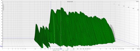

Biztos én vagyok a béna, de nem tudnád átkonvertálni
- REW formátumra
- vízesés diagrammra
- kép min 1200pixel X vvalami...mert ez így nekem nem elég ( mi történik 10-200Hz tartományban? ) informatív, vagy fogalmazhatunk úgy is, hogy nem vagyok kompatibilis a Cavernel.
A zöld vízesés diagrammal [link] kapcsolatban láttad, a nem, vagy csak nagyon lassan csillapuló, 33-as és 49Hz-es tüskékeket, amik nem mellesleg egybeesnek a szobám számított módusával?
Ezek után lehet még kétség, hogy ez nem más zaj csak és kizárólag a szoba módusa lehet, amit a 3"-os hangszóróm gerjesztett?
Utóbbi azért lenne fontos, mert ha nincs gerjesztve a gerjeszthető helyiség, akkor nem is lesz látható a szoba módusa.

Nem ismerem a lehallgató helyiséged méreteit, ill. a hangsugárzód átvitelét shelf EQ-val vágtad-e, és ha igen hány dB-el, és hány Hz-ig.

Az első ami az eszembe jutott, hogy vajon milyen alakú lehet a szobád, vannak-e párhuzamos falak, és ha igen mennyi.
Tegyük fel átlagos párhuzamos falakkal körbevett a szobád, átlagos méretekkel 3-5 méter körüli értékekkel, átlagos csillapítással.
Te 120Hz-en vágtad, nem tudom milyen meredekséggel.
Én nem vágtam, így valszeg a 3"-osom nagyobb hangnyomást fejtett ki a kérdéses frekvenciákon, mint a Tied vágva, ergo volt miből gerjednie a helyiségnek, míg neked nem.
Emlékeim szerint 75.dB-es volt a mérőjel, a Sweep, de a beillesztett vízesés diagrammjaim ennél magasabbat mutat, valahol 82dB környékén.
Lehet, ha megismételnéd a mérést egy Shelf EQ-val valahol -12, és -24 dB között vágva közelebbi hasonlóságot mutatna az én valamikori hangszóróm fekvenciaválaszához.
Négy évvel ezelőtti állapotot már nem tudom újra visszaállítani, hogy új méréseket végezzek.
Az az 50Hz-es kiemelés, amit meg megmutattál vélhetően tényleg zaj, a 230V-os hálózatod zaja.

Lehetne nagyobb felbontásban beilleszteni a képet, ti. a szemem már nem a régi, illetve vízesés diagram többet mutat, mint egy egyszerűbb frekvenciaválasz diagram.

Szoba módusai:
33Hz ( 5,25m ) hosszúság
49Hz ( 3,5m) szélesség
66Hz ( 2,6m) magasságSzerencsétlen módon a hosszúság kétszer akkora, mint a magasság. Úgy vélem ez lehet az oka az amplítúdó ilyen kiugrásának.

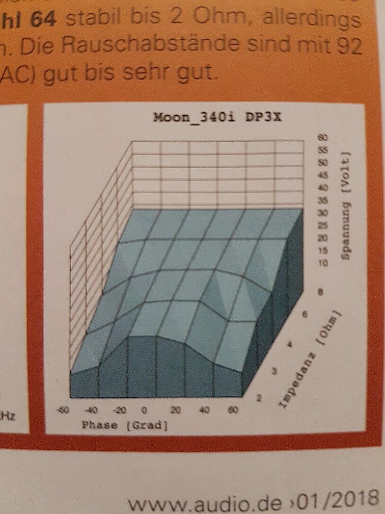

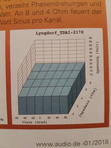

Én ilyesmire gondoltam, itt az erősítők impedanciatűrő képességét mérik, jól látszik a kettő közti különbség, hiába a drágább erősítő a hatalmas toroid trafója meg A/B osztály, reaktívabb terhelésnél elhasal (persze még így is van benne kajak bőven), a másik egy D osztályú, kapcsolóüzemű táppal. Persze mindkét fajtát meg lehet jól, vagy kevésbé jó is csinálni, nem ez a lényeg, hanem a különbség.
denesdr
VoidXs #170342 üzenetére
Az eltérő teljesítménycsúcsok különböző hangsugárzók meghajtásakor könnyen betudhatók a hangsugárzó impedancia- és elektromos fázismenetének a kombinációja miatt. Egyszerűen a tápegység is ki tud fi..ani, pedig a kimenő teljesítmény még el sem éri a névleges értéket, mert könnyen lehet, hogy a hanganyagnak épp ott van a csúcs hangnyomása, ahol a hangsugárzó impedanciája viszonylag nagy mértékben reaktív (meredek elektromos fázisszög) és nem pedig rezisztív, amivel a gyárban mérték az erősítőt.
