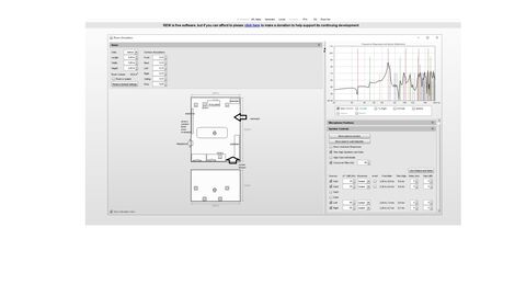

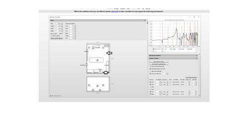

sajnos nem fér el. Bal oldalt van egy virágállvány plusz a surround állvány, a jobb oldalt meg közlekedő a szekrény mellett.
Ahogy huzogattam a szubokat meg az ülőpozíciót a programban, úgy láttam hogy csak akkor lenne jobb a helyzet ha az űlőpozíció a hátsó fal előtt lenne 1méterrel de ez kivitelezhetetlen sajnos. Szar az egész. -

Nagyon rossz a szitu. A cucc egy 19 négyzetméteres nyitott szobában van. A rövidebbik falon van a rendszer de balra eltolva kissé. A front oldalon a bal front és center között can az egyik szub. A másik a szemközti falnál az íróasztal alatt. Mivel ugye sajnos nem a szoba középvonalát követi a rendszer elrendezése így ez a hátsó szub kb a szoba középvonalára esik.
Ha lesz alkalmam akkor bemérem rew-vel a szubokat megnézve 1-2 pozíciót. -
