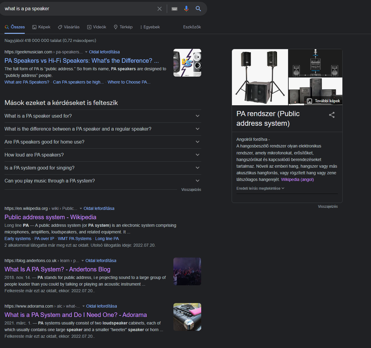

VoidXs #178306 üzenetére
Hát nem tudom. Ha rákeresel bárhol, hogy PA speaker vagy PA system akkor 99%-ban public address hivatkozásokat kapsz. Attól függetlenül, hogy ezek alkalmasak alapvetően rendezvényhangosításra, ugyanúgy jól helytállnak személyes felhasználás során is, sok referencia van erre.
