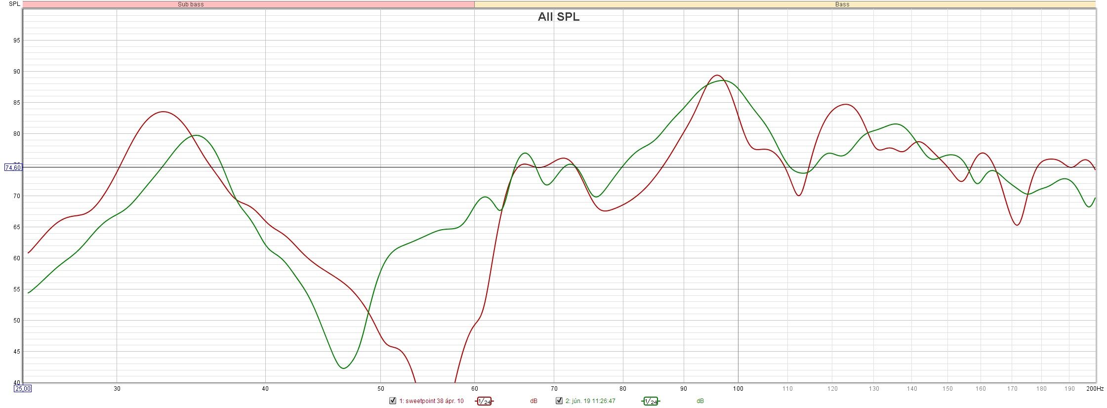

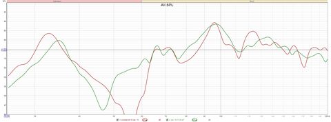

Moziszobám magassága (265cm) és a hossza (525cm) közel 2:1 arányban áll, ami többszörösen hátrányos helyzetbe hozott más szobákhoz képest, az így keletkezett kioltásokkal, kiemelésekkel.
Eddig a 38%-os szabály szerint állítottam be a hangfalak, és hangsugárzók helyét, de a legutóbbi mérés előtt a REW szimulációja alapján legjobbnak gondolt helyre tettem őket.
Tehát jól láttad, a hangsugárzók-hallgatási hely, és a szubcsapda együtt eredményezte a lecsengési idők ilyen drasztikus javulását.
denesdr: A középsáv "romlása", enyhe lecsengési idő emelkedése is az elhelyezés megváltozásának a következménye.
" Ez egyébként valami kibróbált terv alapján készült vagy egyéni fejlesztés eredménye?"
Nem létezik ilyen elhelyezéssel, ilyen felépítéssel, ilyen anyagokból, ilyen méretekkel terv, minden saját kútfőből a kezeimmel készült.

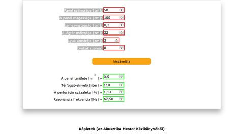

A Puff rezonátor, egy kifejezetten olcsó, gyorsan megvalósítható és könnyen integrálható kísérlet volt, hogy egyáltalán mérhető-e, bármilyen változás. Ekként is kezeltem,tervezéskor nem volt célom a hatékonyság, tekintettel a kis térfogatra, amit előre láttam, terveztem.
A szubod hangnyomásának válaszdiagramja figyelemre méltó !
Számításodhoz [link]
Úgy láttam olyan 50-55Hz környékét céloztad be.
Az egy dolog, hogy a 3 mm-es vastagság nem javasolt, mert nem lesz elég merev, de 500*1000mm-es ( fél négyzetméteres ) 220-as mélységű panelnál 8 db. 30mm-es lyuk már csak 1% perforáció, ami fogalmazzunk úgy hogy nem hatékony, és még csak 67,5 Hz-nél járunk, 12-17Hz feljebb a megcélzott értéknél.
A rezonátoromat 35Hz-re hangoltam.
Betontömbök között a "Lyukak" 70cm hosszú 0,18 cm széles és 20cm mély. Ebből 4db. van
Beton és fa merevítők között kb 67cm hosszú 0,1 cm széles és 7cm mély. Ebből 6.db. van
Beton és végzár között kb 67cm hosszú 0,1 cm széles és 20cm mély. Ebből 2.db. van.

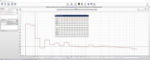

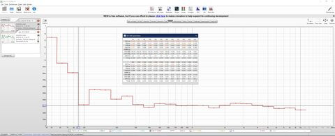

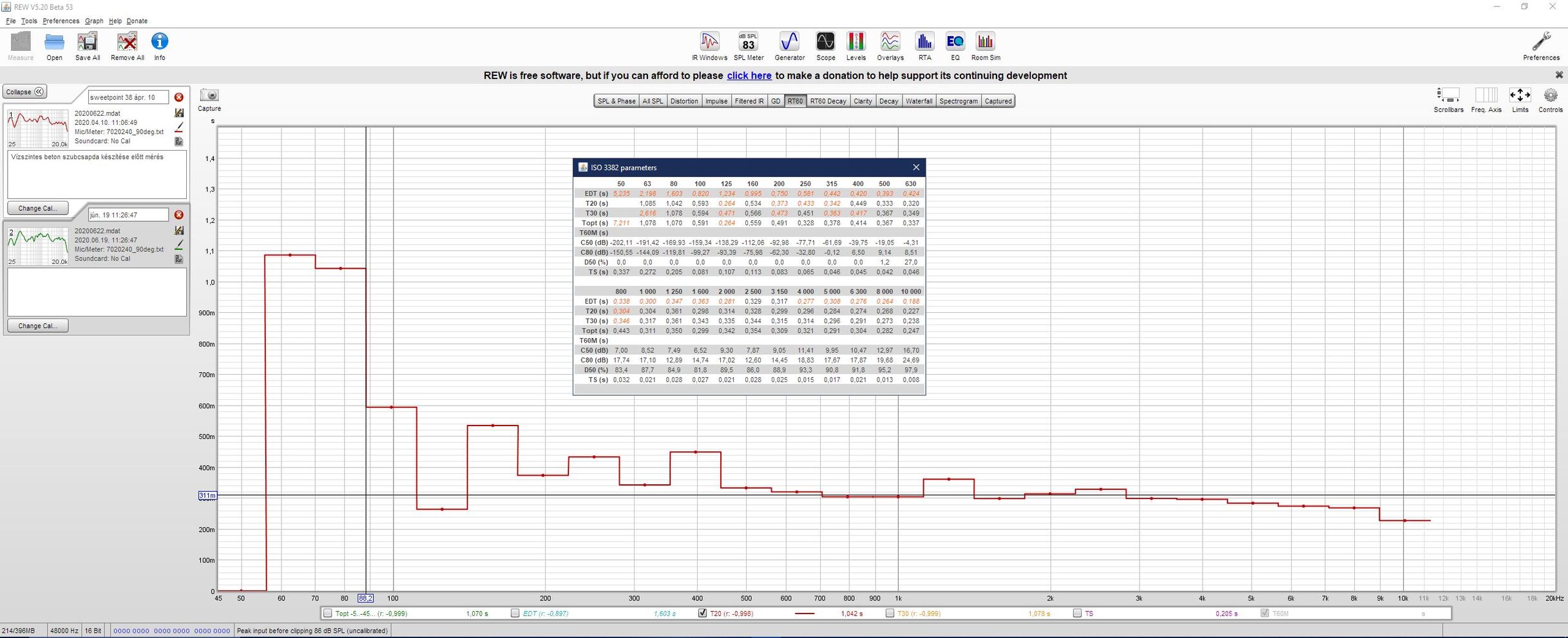

Ez ugye SPL, hangnyomás, ami nem sokat mond a lecsengés időkről, meg az energiákról, ezért csak kérésre illesztettem ide. A hangszórók minősége, most itt ugye nem téma.
Mivel nagyon szub területen vagyunk lehetnek anomáliák, értsd mérési tartományon kívül eshetnek értékek, amik nem tudom hogyan jelennek meg. UMIK1-em, és a REW ennyit tud.
