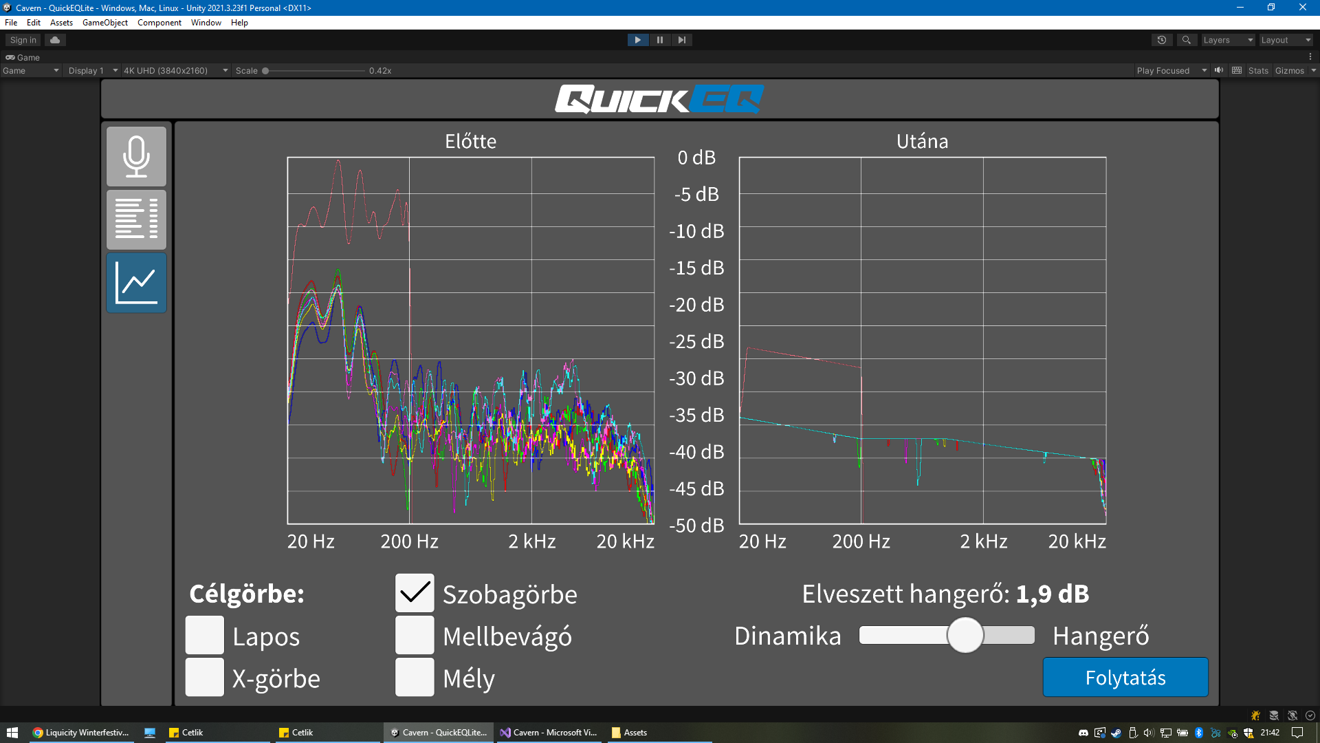

Gondoltam, hogy én is viccelek egyet, és megcsinálom egy nap alatt, de sajnos csak eddig jutottam:
Export és pár QoL baromság hátravan, viszont full új algo, pontosabb, átláthatóbb, barátságosabb. Persze a régi, haladóknak szánt felület is megmarad. Sajnos a héten már nem foglalkozok vele, mert
valamikor be is kell basok a dolgom. -
