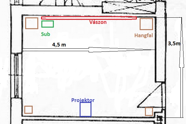

Nemsokára tervezem a ház belső felújítását és átépítését, ami során kialakítok egy moziszobát is. Kellene egy jó minőségű, fix és állandó (nem fogom ki/be tekerni) vászon nekem is (amit beépítenék a felújítás során), bár nálam nincsenek olyan korlátok, mint nálad:Kicsit sok a választási lehetőség a neten, zavarban vagyok, melyik is lenne jó számomra

Ide kötelező lenne 100"-os vászon minimum,hogy hozza a wow faktort,így csak nagyobb képet fogsz kapni,de nem indít majd be.
Mindenképpen azt ajánlanám,hogy készíttess alacsonyabb és szélesebb állványt,dizájnnak is jót tenne,és még a vászon méretét is lehetne tetszőlegesen növelni. -

A két Ultra jó ötlet, de azokért ki kell adnod 1,2 millió forintot. Kezdésnek próbálj ki két SB12-NSD-t. Bár szerintem kevesellni fogod.
Kompromisszum lenne két DALI SUB K-14, ami ugyan reflex, de meglepően jó, pontos hangú láda és a 14 colos membránnak köszönhetően hatalmasat szól.
Fontos, hogy az erősítő külön kezelje és ekvalizálja a két ládát. Ha ez nem megy, akkor két ELAC SUB 2070, amik bemérik és beállítják magukat. Ráadásul nagyobbat durrantanak, mint az előbbi ajánlatomban szereplők, hiszen egyenként két darab aktív hangszóró dolgozik bennük. [link] -

Az Ultra és az f113 nagyon nem egyforma képességűek, az a dupla árból is egyértelmű. Árához képest mindkettő kiváló.
Sok képet mutattál a házimozidról, nagyjából mindegyikre emlékszem és az előbbieket változatlanul fenntartom.
Óriási hibát követsz el, ha egyetlen szubládával kísérletezel. Már feleakkora légköbméter is kettőt követel!

Hidd el, nincs akkora reflexes szubláda, amelyik jobb akkora helyiségbe, mint két kisebb. Nem csak az egy pontban érzékelhető (mérhető) hangnyomás miatt. Volt nálam a 22.5 négyzetméteres szobában 15 colos Klipsch és 1-1 ELAC SUB 2050, 2070. Utóbbiak zártak, de egyenként is durván lealázták a behemót 38 centist. Együtt pedig elképesztő hangzást produkáltak.
Egyik fórumtársuk a tanácsomat megfogadva vett 2 db SVS SB13-Ultrát, cirka 40 négyzetméteres helyiségben használja őket, az pont nekik való.
60 négyzetméterre két JL Audio Fathom f113 ilik. -

Nálad a 60 négyzetméterre édeskevés egy szubláda, minimum kettő kellene, de még a négy sem lenne durva túlzás. Persze attól függ, mekkorák.
Szerintem még egy Velodyne DD 18+ is kevés lenne, inkább több kisebb.
Nálam 22,5 négyzetméteren második mélynyomó rendszerbe állítása annyival növelte az élményfaktort, hogy csak pislogtam a meglepetéstől. -
