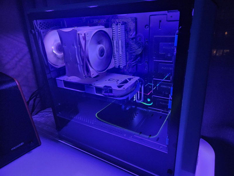

Bepróbáltam ezt az Arctic-ot, mert olcsó, de majd kiderül 6-10 hónap múlva. F14-ek is utána kezdtél el a morgást.
0 - AMD Ryzen 7 5800X (PBO2 bekapcsolva) + Noctua NH-D15 chromax.black, 32GB RAM, ASUS TUF GeForce RTX 3060 Ti OC GDDR6X, 6 HDD + 4 SATA SSD + 1 M.2 SSD - ez utóbbi alapból hűtőbordás, mindezt 5db Arctic F14 hűtötte eddig (2 elől, 2 fent, egy hátul). 10V-on járattam ugye őket, mert úgy volt elég légszállítási mennyiség. Végülis nem volt olyan hangos, amíg nem kezdtek el morogni.
1 - Tessék, [kép]
2 - Csak a hang a probléma, a hűtés rendben van.Viszont 1500rpm alatt alig szállít levegőt a P12 Max. Legalábbis számomra az elég kevés. Így ~1950rpm-en elegendő a légszállítási mennyiség.

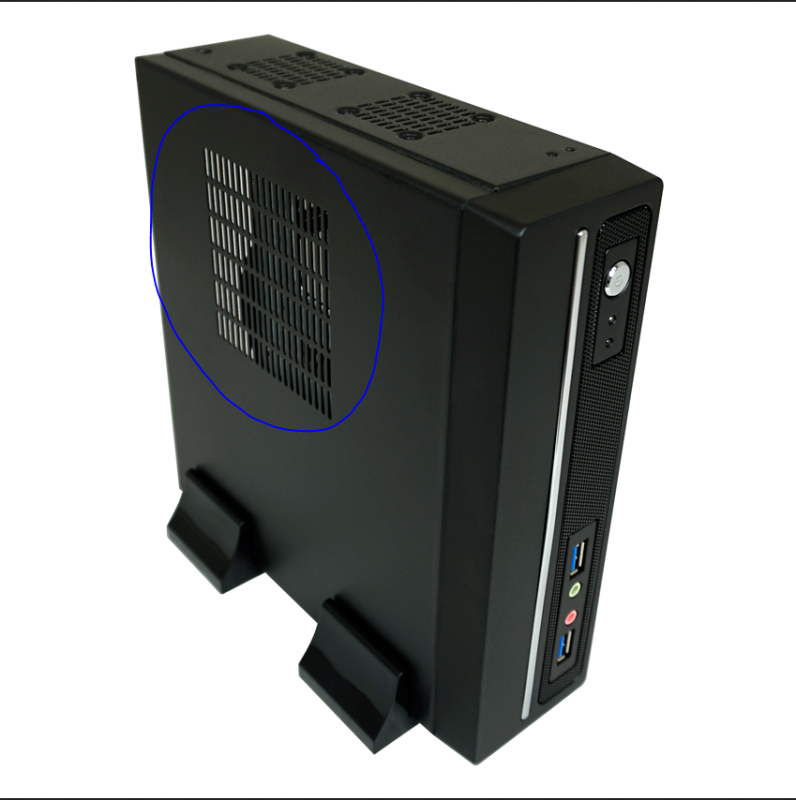

Van egy ilyen mini-ITX házam, benne egy passzív hűtőbordás integrált alaplappal. A probléma az, hogy a proci nagyobb terhelés mellett hamar eléri a 80-90 fokot is akár... Ennek megelőzésére először egy 80-as majd egy 70-es ventit erősítettem fel kábelkötegelővel a proci fölött lévő rácsra. A hőfokok egyértelműen jobbak még a legalacsonyabb ventiprofilon is, max 60 celsius lett így, ami már vállalható. A probléma, hogy a 70-es venti hangos, a 80-as venti viszont tökéletes lenne, de a ram pont az útjában van... Csak úgy tudom lecsukni a ház tetejét, ha tenyérrel lefelé nyomom, így a ventilátor kerete pedig a ramot nyomja lefelé és végül valahol az alaplap hajlik. Kicsit hajlik, nem sokat, de nem akarnám ezt így erőltetni ezért valami más megoldást próbálok keresni.
