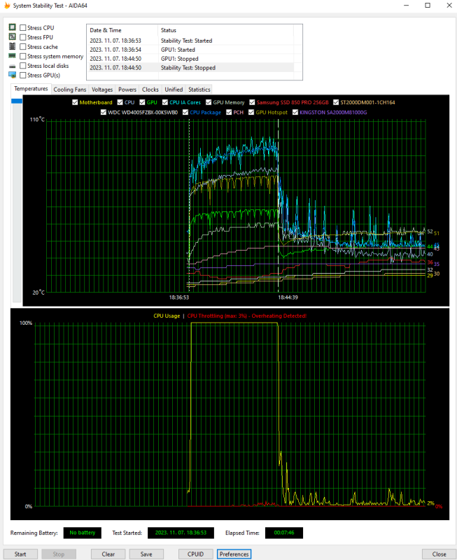

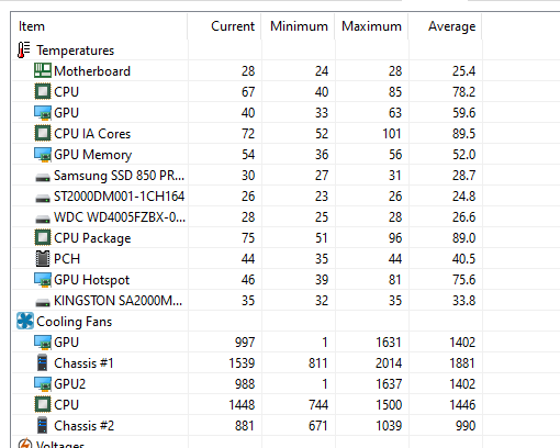

Upgradeltem a procimat i5-10400F-ről i7-10700F-re és kiderült, hogy igencsak melegedős ez az i7.
Annyira melegedős, hogy egy AIDA64 stress test alkalmával 90°C fölé is ment (CPU IA Cores 102°C volt max..) és elkezdett throttlingolni (7%)... Nyilván ez egy stress test, de az a gond, hogy játék közben is eléggé csapdossa a 90°C körüli hőmérsékleteket...Arctic Cooling MX-5-tel pasztáztam, úgy kentem a spaklival, hogy az egészet befedje, mielőtt ráraktam az Alpenföhn Matterhorn Rev. C White Edition CPU coolert.
A ház egy nem túl jól szellőző Phanteks Eclipse P400S TG,
Intake (elöl): 2 x 140mm Aerocool DS (Dead Silence) - ilyen PWM splitterrel
Exhaust (hátul): Scythe Kaze Flex 120 RGB PWM 1800RPMMég egy fan connector szabad az alaplapon, a CPU_OPT, amire egy hasonló profilú ventit tudnék rakni, mint ami az Alpenföhn procihűtőn van (Wing Boost 2 Plus PWM 500-1500 RPM), hogy a Shared Control miatt ne legyen gond a külön RPM-en futással és emiatt hangossággal. Vagy esetleg még az AIO_PUMP-ot tudnám, viszont az nem Q-Fan Controlled, hanem Full-Speed.
Kérdéseim:
1) Próbáljak esetleg más pasztát, hátha azzal jobb, vagy az úgyis csak max 1-2 °C-ot fog javítani?
2) Elképzelhető, hogy a már lassan 6 éves procihűtő bordájának CPU-val érintkező alja annyira elkorrodált, hogy a hővezető képessége már nem megfelelő? Sajnos egyszer pasztázáskor nem alkohollal volt tisztítva, hanem alkohol nélküli illatosított szemüvegtisztítóval, aminek a dobozán csak annyi van, hogy <5% nemionos felületaktívanyagok, illatanyagok vannak benne.
3) Hagyjam a francba ezt a procihűtőt és keressek valami izmosabbat, ami duplaventis? Pl nem tudom mennyire ajánlott még az AC Freezer 34 eSports Duo, abból van fehér is (fehér szín fontos
A válaszokat előre is köszi!

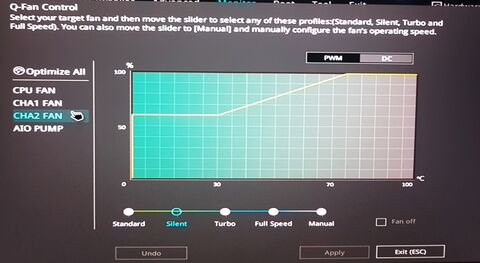

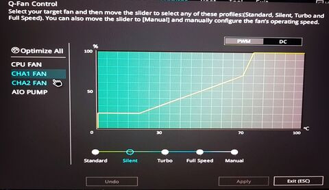

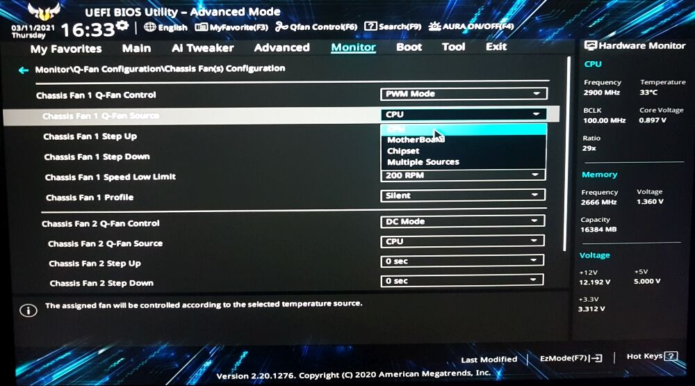

Update:
CHA_FAN1 -> Lepa BOL.Quiet PWM Blue 120mm (hátsó) -> PWM Mode
AIO_PUMP -> Aerocool DS Blue 140mm (front) ->nem lehet Mode-ot állítani
CHA_FAN2 -> Aerocool DS Blue 140mm (front) -> DC ModeAIO_PUMP: Közben kutattam az UEFI-ben és találtam beállítást arra, hogy "Enable AIO_PUMP Control".
Így már tudtam végre DC Mode-ra rakni, viszont abban nem vagyok biztos, hogy a Q-Fan Source-ot mire kell állítani? Előző lapomnál nem volt ilyen, nem tudom melyik a jó.
Alapbeállítás a CPU, de van Motherboard, Chipset (és Multiple Sources is):
Másik kérdésem, hogy a következő profil jónak tűnik a Lepa BOL.Quiet PWM Blue 120mm (hátsó) ventire?
És ez az Aerocool DS Blue 140mm (front) ventire?
A másik Aerocool DS-t, amely az AIO_PUMP-ba van kötve is úgy állítgattam, be, hogy ugyanaz a profilja legyen, mint a CHA2 FAN-be kötött Aerocool DS-nek.
Vagy inkább hagyjam ezeket a preset profilokat és manuálisan állítsam be? Pl mind a PWM-es, mind a 2 DC mode-os venti 60°C-ig menjen 10%-on, vagy milyen "szabályok" vannak, amiket illik betartani PWM/DC mode-nál?
