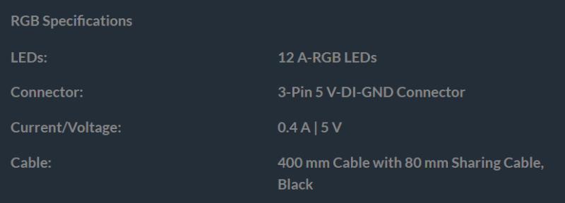

Nincs, a pst az ARCTICs PWM Sharing Technologie, azaz van egy y kábel a vezetéken, amivel sorba kötheted a ventiket. 3-4 simán mehet egy csatlakozóra.
Ja, és ha elől lesz a 3 argb, az ,menjen egyre, oldalra akkor nem kell csak árt, felülre leghátul legyen 1 és legfelül leghátul 1 max, így lesz tökéletes. És marad 3 ventid tartalékba. -
