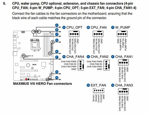

Szia
Egy Asus Maximus VIII Hero alaplapom van.
Az alábbi képen mutatja hogy hol milyen csatlakozó van:Ha minden igaz akkor a lap bír vezérelni 6 db pwm-es ventilátort. Illetve van egy fan extension header csatlakozó. Oda kell a vezérlő lehet?
lehet itt a bibi.Igazából a keret tökmindegy. Csak halk legyen.
sajna az asztalon van mellettem a gép (sajnálom lerakni a földre) és így elég hangos a picike
köszönöm szépen a segítséget
