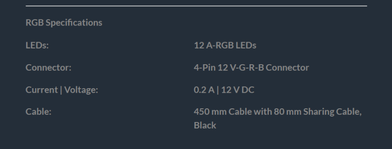

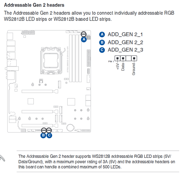

Most használok életemben először RGB-s dolgot, úgyhogy inkább beírom ide még mielőtt valami baj lesz.
Ez van a ventilátorhoz írva.
Ez alapján 0.2A -re van szüksége egy ventilátornak. Így a 3 PST-ben kötve 0.6 gondolom.
Az alaplapnál meg ezt írja:
Itt az alján van a lényeg. Ha jól értem akkor 3A ami mehet a csatlakozóra.
Van egyébként a topikban ajánlott vezérlő vagy HUB ami külön a tápról biztosít "áramot" a ventilátor RGB-nek? Mert akkor lehet vennék egy olyat.

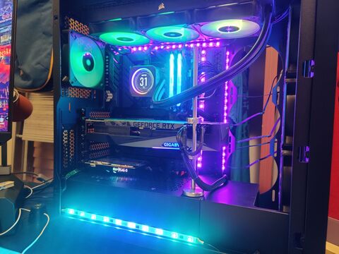

Igen eléggé zárt,a 2 db 120 mm venti előtt van 1 sűrű porszűrö és utánna 2 venti,gondolkoztam már azon is hogy kiszedem a porszűrőt előlről és csak a perforált fém rács marad a ventik előtt.
spleenszuru #42866 üzenetére
Még nem készült el, mert össze vissza variáltam vele. A Corsair H150i hűtőt nem tartottam meg, mert a pumpája elviselhetetlen hangot adott ki. Ezután mérges lettem és kiszedtem a házból a corsair ventiket is, és vettem pár arctic-ot. De azoknak is borzalmas a hangjuk, szóval vissza fogom szerelni a Corsair ventiket, csak elakadtam az AIO problémánál, oda meg most visszament az NZXT egyelőre.
Olyan képem van, amikor még benne volt minden corsair, habár itt még az oldallapokat sem raktam fel, csak sírtam az asztalon magamban -

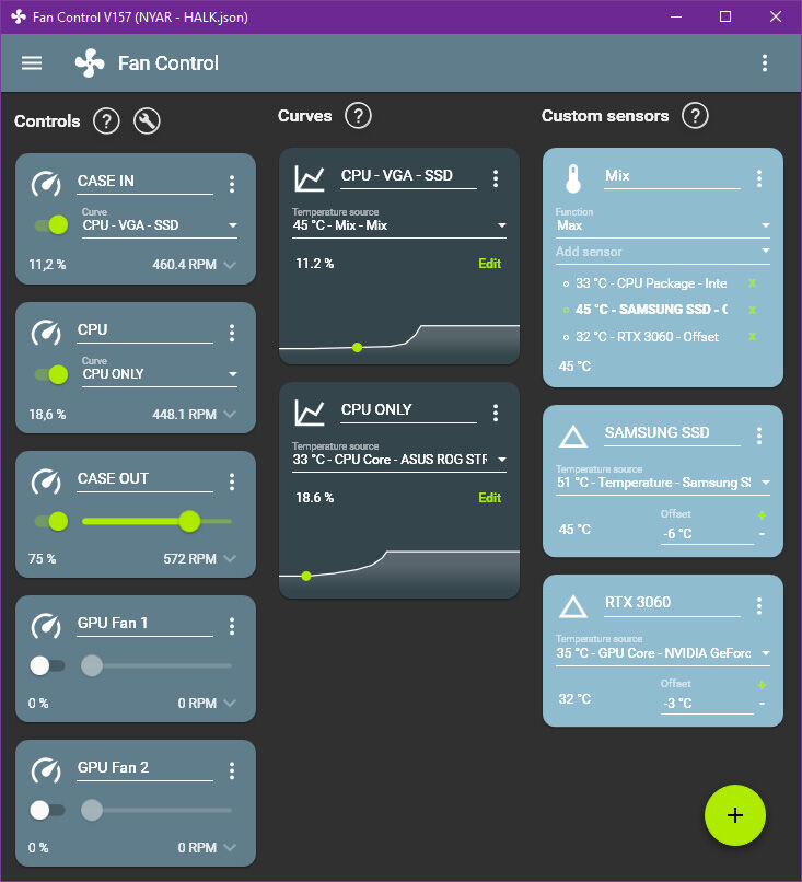

Nálam Fan Controlban 40%-ra van a görbe teteje állítva, de én még nem láttam 20%, azaz 800 RPM felett pörögni...
És igen, 1100-on már lehet hallani, de az sem veszélyes még.Toljál már egy terheléses tesztet és légyszi HWinfo-t, de ne ide hanem a léghűtés topikba, mert ez itt már off téma...
„Amúgy, van értelme ilyen magasan járatni őket? Hol van az a maximum PWM%, ahol már nem sokat javul a statikus nyomása a ventinek vajon, ha a vga a fő célpont a házban?”
Nem jó a kérdés, ez proci és VGA hőmérséklet függő... fölösleges pl. 34 fok alá vinni idle a procit, semmi értelme túlhűteni...„...de azért meleg így is.”
A VGA alatt a venti jó helyen volt, kár hogy kivetted (ha nincs más lehetőséged elölről rakjad oda át az egyiket, a kifújók meg lehetnek gyengébb, kicsi légszállításúak a lényeg hogy halk ventik legyenek).

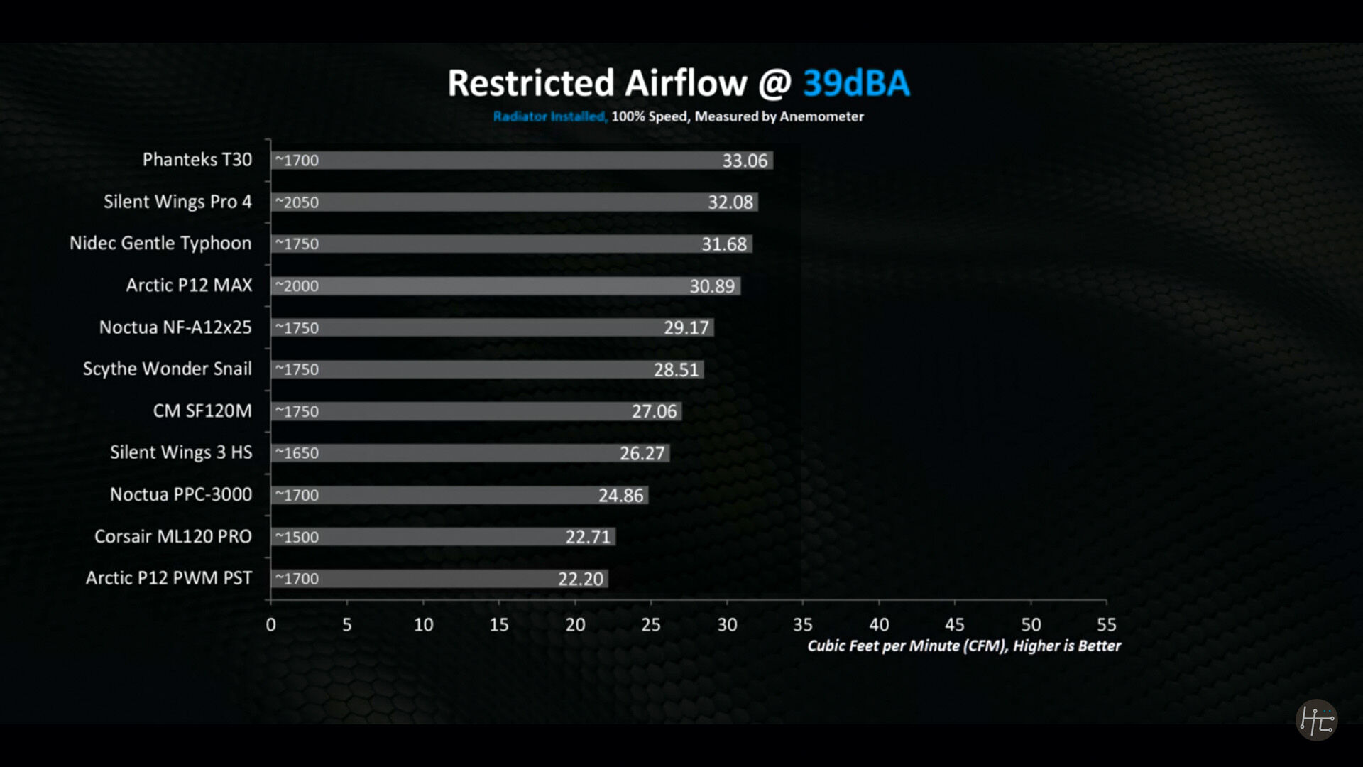

Jó/legjobb : [Igor'slab teszt]
Zamma
spleenszuru #42099 üzenetére
Leánykori nevén Nidec Gentle Typhoon
Kb. Noctua NF-A12x25 szint csak olcsóbban...
Ez 9500 Ft, ez /\ pedig 13900 Ft. 4 ropi különbség...
Ezt tudja radin:
Itt pl. 3.
Illusztris társaság!
A P12 itt csak a 11.
A teljes teszt: [link] -
