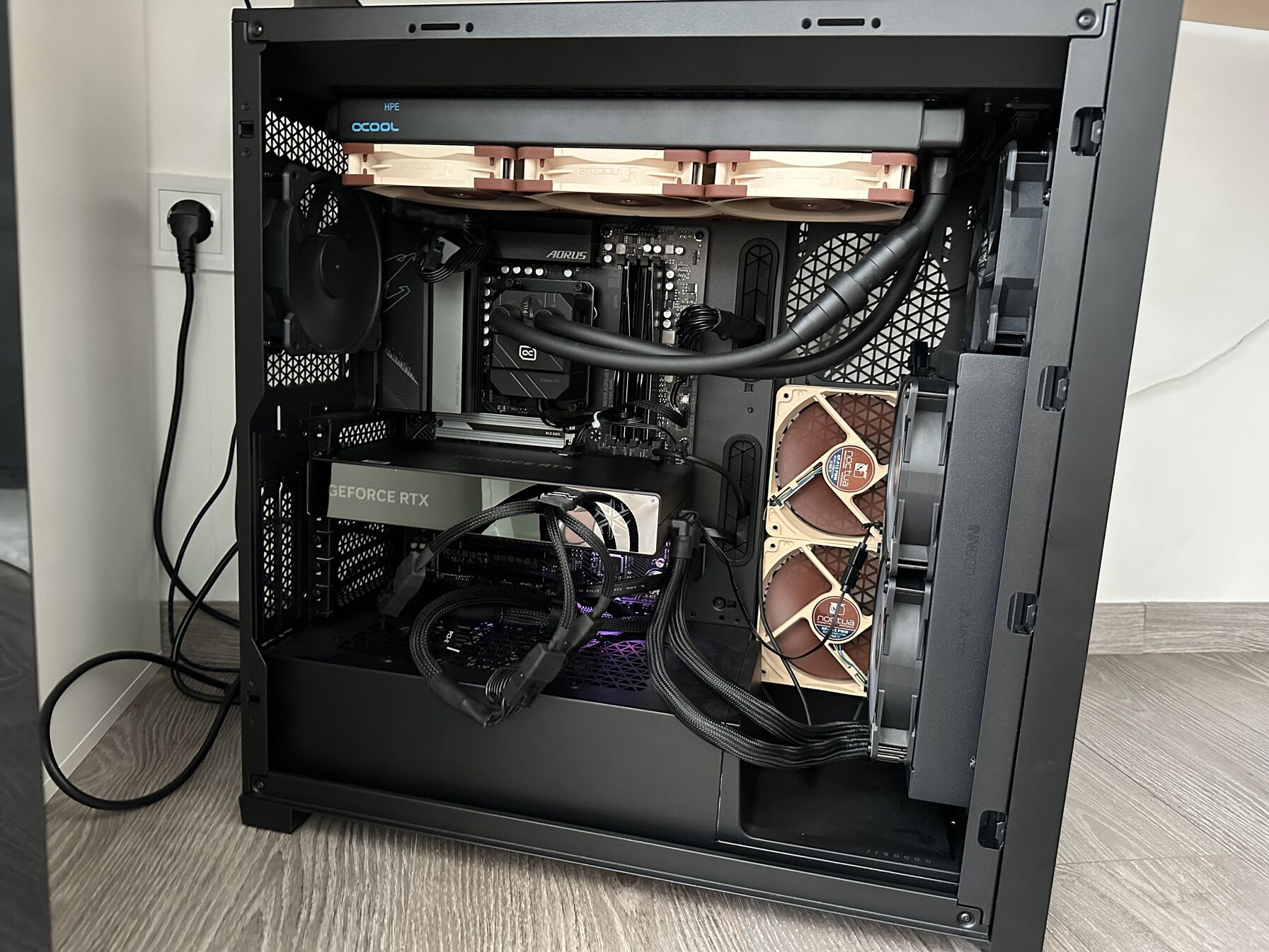

so halk, nagy légnyomású 140-es pwm-es ventit keresek define 7 xl-be előre, egy 280-as, 30mm-es alphacool hpe radira. Most 140-es aspect-el van pushpullban. Alapból jó, de 1000-1100rpm felett zavaró a morajló hangjuk. Tudom nem is kellene pushpull, de befelé megy a levegő, igy kell a huzat még ha meleg is a levego.
spleenszuru
Amúgy én azok kevesek közé tartozom, aki inkább elvisel hangosabb ventizajt, minthogy melegen legyenek a komponensek.
Játék közben úgyis szól annak a hangja, akár fülesen, akár hangszórón, idleben meg nyilván nálam sincsenek magasra véve, szóval pl. filmhez is teljesen oké, céltalanul nálam meg amúgy sem megy a gép.
Szívesen vettem volna Silent Wings 4 Pro-t, de valami eszeveszett pénzbe került volna a 4 db.

Pedig nekem egy ITX konfig van, az NR200 házban összesen csak 4 házventim van, 2 be 2 ki.
Most amíg írok így néz ni, egyedül a Samsung SSD - mert fórrófejű - miatt tartom ezt a fordulatot, mert simán van hogy a befújás 250-en megy... A kifújást meg fix 570 körülre vettem (800 RPM-es Scythe venti).

Ott is halkabb, a Noctuát 800-tól már hallom, a Max-ot 900-1000 körültől. A noctua magasabb frekvencián "morog", a Max-nál meg szélzajhoz hasonlítanám, az én érzékeny füleimnek nem zavaró. Lehet hogy 1200 alatt más nem is foglalkozna ezzel...
Nincs 140-as, de szerintem nem is nagyon kell. Az erős és halk 120-asok megoldják amit kell.
Nekem 2 alsó Max fúj rá a vga-ra, de nem láttam még 800 RPM felett a ventit, a procin 2 NF-A12x25 dolgozik. Utóbbit korlátoztam 50%-ra (1000 RPM), mert szabályszerűen zavart a hangja - legalábbis a Max-hoz képest...

1 db 140-es mindig aktív kifujó ventim van hátul.
Fronton 2 db 200-as befuvó, de ezeket a VGA vezérli és csak 3D alkalmazás használata esetén kapcsolnak be a GPU hőfok függvényében.
Procin 420-as AIO van, az oldalt van és kifelé fúj.
Alulra lehet beteszek még egy 140-est, a VGA alá (a VGA függőben van, riserrel). -
