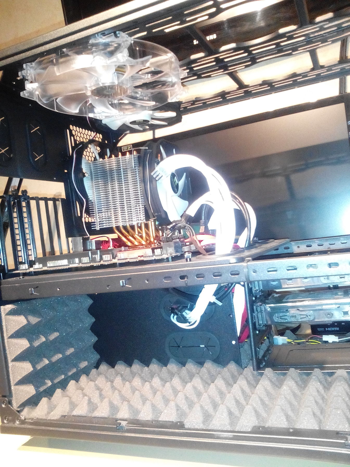

A képeket elnézve hátra befér a TY.Viszont az állítható szán pozíciója miatt felülre már én is inkább 200-st tennék.
Én úgy csinálnám,hogy előre 2db+hátra 1 db 147A egy 3-s elosztókábelen a cha_fan3-n+ felülre a borda és a vga fölé 1 db 200-s valamelyik másik cha_fan-n.

Megaflow helyett en mar az uj RGB-s Masterfant ajanlanam, olcsobb is (3500ft) ,ugyanazt tudja mint a Megaflow ,es tud RGB is (szabvanyos 4pines rgb csati ,amilyen a te lapodon is van )
Egyebkent hatra el kellene fernie a TY147A nak, nalam anno a Core X9 ben elfert siman , ranazesre ugyanaz a hatso ventihely nalad az X5 ben is. -
