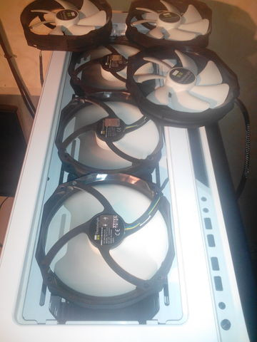

Igen az .Hàtul nincs szűrőd . Bàr a felsőt sem értem minek ,ha ott kifújsz azt minek szűröd/ tartod bent a port. Lehetne lassabb fordulaton is a 2felső ,szűrő nélkül. Füstölővel, cigivel meg tudod nézni ,persze ne ott ahol van venti ,mondjuk a VGA alatti PCI takarólemezeknél ki vagy be megy a füst. [link]
hackeeeee #44683 üzenetére
Az nem neutral ,hanem negatìv. Kifelejted az egyenletből a porszűrőt. A befújók előtt vagy fine mesh van vagy vmilyen szűrő. 20-40% airflowot nyugodtan levonhatsz azoknàk a ventiknél. Hàtul meg felül ritkàbb az ellenàllàs. Ott 10-20% veszteség van csak kb a gyàrilag megadott cfmhez képest (szabad levegőn mérik a gyàrtók) . Ha pozitívat akarsz , akkor vagy a ventik szàmàval ,vagy a fordulatszàmokkal kell jàtszani.
5leteseN
hackeeeee #44475 üzenetére
Úgy van értelme, hogy a beszélgetés-vonalat indító hsz-ben a plusz ventikkel a fórum-tag zárt házban dolgozó VGA-jának az üzemi hőmérséklete(a bő tízessel magasabb 60+ fokos értékről csökkenve) szinte elérte az én "nyitott-házas"(test-bench) 50 hez közeli hőfok adataimat.
Nem vagyok tökéletes: nem hivatkoztam végig az előző válaszomban a teljes "vonalat"...
hackeeeee #42418 üzenetére
19 FPI s radira + zárt előlappal mindenképp kell a p/p ahogy most is használod . Levett előlappal elég lesz szerintem 2db jó venti . Én azért vettem a HS verziót ,mert ugyanannyiba került mint a sima pwm verzió . Még ha nem is használom 1100 felett ,ha marad benne tartalék az nem árt ,idleben /minimum rpmben ugyananaddig le tud menni ez is.
hackeeeee #42387 üzenetére
Az nem motorzaj amit hallasz , próbáld ki, a 2 pull ventit vedd le és hallgasd meg úgy .
A HPE finsűrűsége miatt a pull venti üvölteni fog bármit is raksz oda . A megoldás a távtartó keret a radi és a pull venti közé . DIY megoldás : fél centi vastag kartonpapír /filc /gumi alátét stb . Gyári megoldás : [Alphacool Shroud & Decoupling 140mm (7mm vastag) 4x M3x37mm csavarokkal együtt]
Push oldalra felesleges, ott a hub keret pont elég távolságot biztosít ,hogy ne daráljon a venti. -

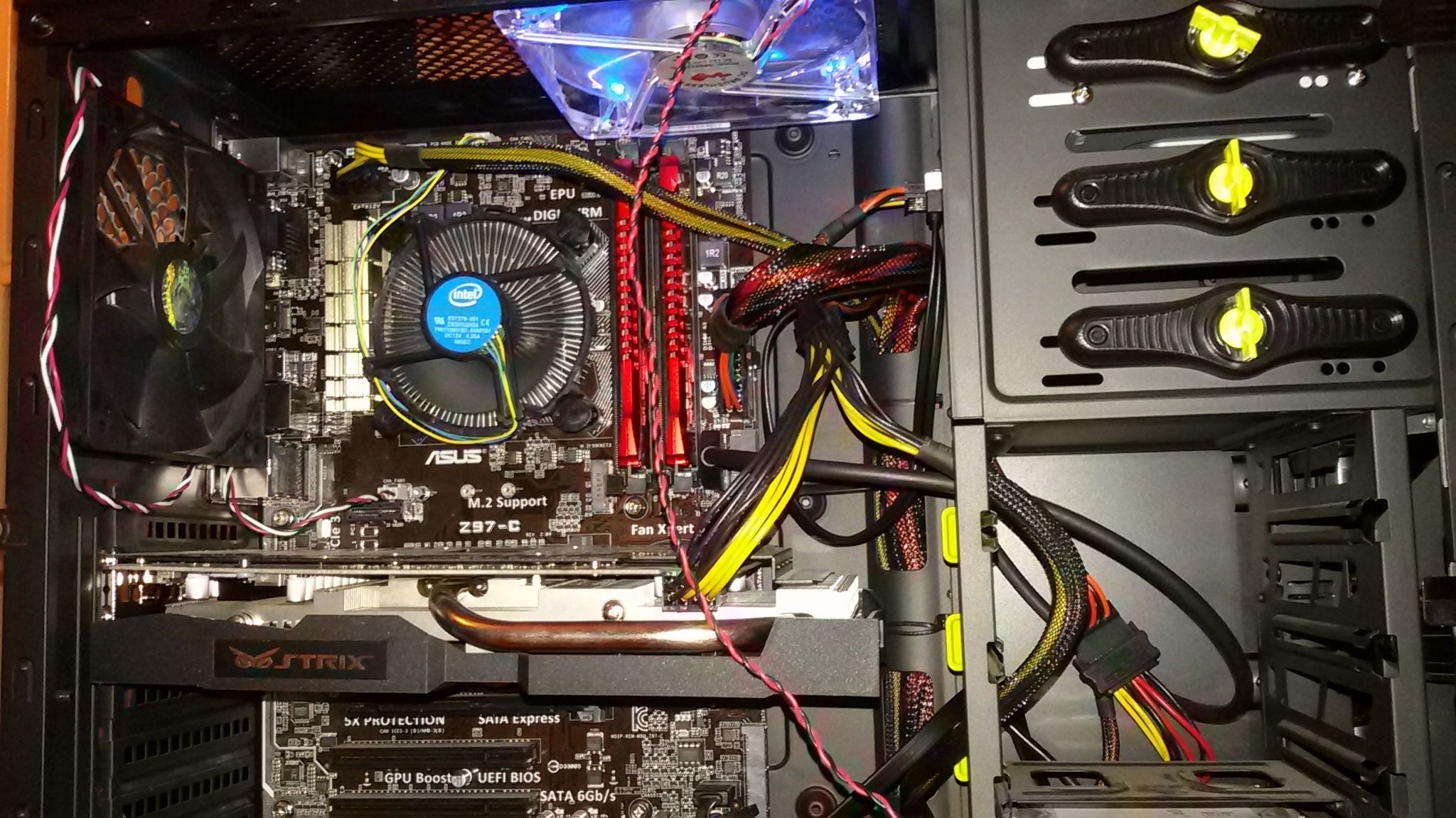

Jó lehet ez az én ventim alaplap általi szabályozásának lehetővé tételére is?
Nagyon zavar, h. maxon pörög a táphoz kapcsolódó gyári venti.((linked újra: [link] ))
Asszem Molexen kapcsolódik a táphoz:
[kép]------
(specs:
Ház: Inwin mana 136
alaplap: Z-97c,
3 x Chassis Fan connector(s) (3 x 4 -pin),
Fan Xpert 3 supports hardware-level PWM/DC combo mode)
--------------Egyébként ez a venti megoszlás levegőáramlás szempontjából elfogadható?
1. molexes: -Fent, középső részen befújó (ami jelenleg állandóan pörög)
2. DC-s, szabályozható: -Hátrafelé kifújó(A fixen pörgőt előlről kioperáltam, turbulencia zajt okozott. A hátsó DC-s nem fordítható meg, a csavarmenete miatt.)
Thanx!
