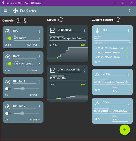

FanControl frissítésnél a szenzorok alig harmadát találja meg, folyton töröl a windef.Na itt most mi a jó megoldás?

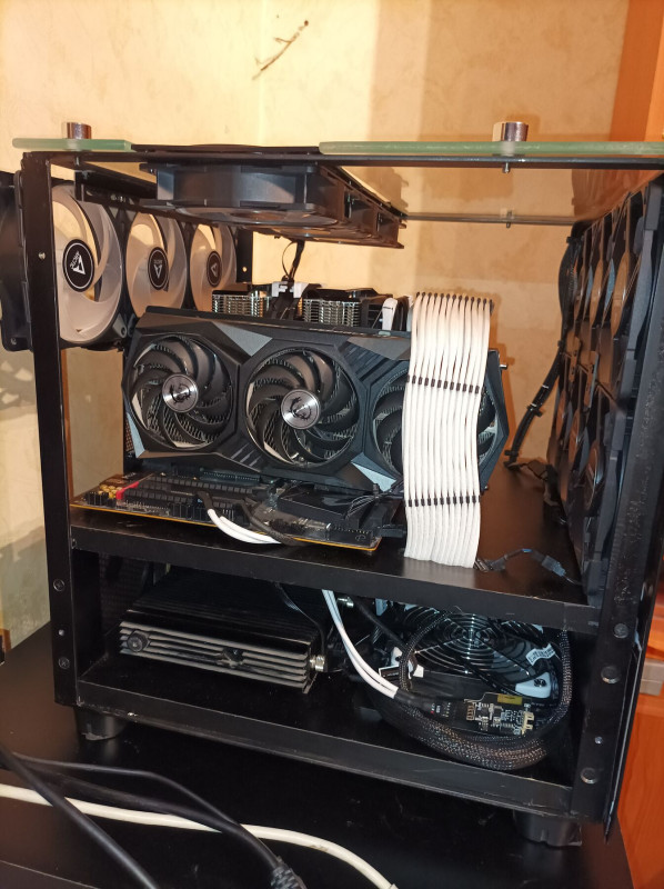

Én a tető közepére raknám a 2 radit egymás mellé. De azért arra majd figyelj , hogy jó magasra tervezd ,elférjen megtörés nélkül a 12pines VGA táp az AIO alatt .
Én építettem anno hasonló kialakítású házat, csak nálam front -back airflow volt a kialakítás. 27cm volt a belső magassága a felső kamrának , és látod se AIO se ventik nem voltak közvetlen a VGA csatija fölött ,és így éppen nem törik meg. Vagy van már 90fokos 12pin az jó lehet , akkor nem kell extra magas házat építeni.

Hát az a Jay srác is csak egy sima pénzpumpa youtuber, semmi köze a programhoz - hála Istennek...
A szoftver már évek óta létezik, ő meg felkapta mint a gyüngytyúk azt a bizonyost...Ettől még a FanControl zseniális, rendkívüli módon személyre szabható, lehet mixelni, ofszetet, átlagot állítani, egyszóval mindent... Egy igazi gyöngyszem!
Nekem - mivel ITX a konfigom - csak 2 ventivezérlő köröm van, ezért enélkül igencsak bajban lennék, ez van nálam:

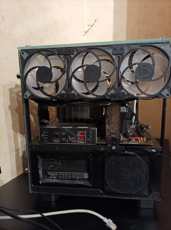

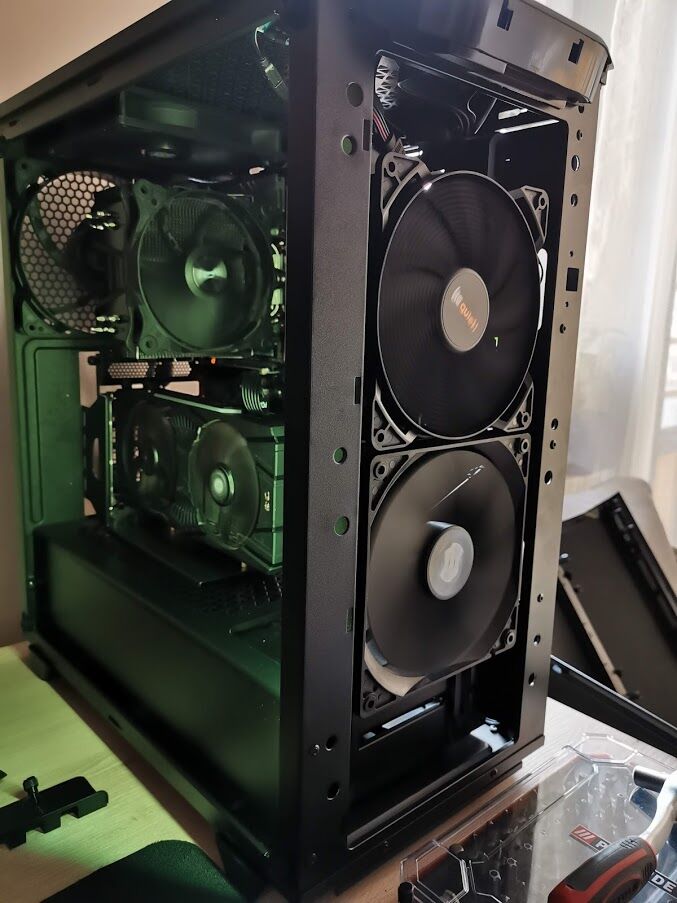

P14 lappátok hozzáérnek a ház aljának.
Az alsó 2 P14 közül valamelyik elkezd darálnó hangot adni, gondomol surlódik a ház aljának.
video videón extrém hangosnak hanzik, nem ennyire durva (de nem is kellemes), gondolom a telefon kamerája felerősíti a hangját.Vélhetően a motort/lapátokat tartó szerkezet minimálisan elhajolhat, azért érhet hozzá a lapát a ház aljának.
Kérdés:
Lecseréljem 2db ugyan ilyenre?
Tol e be 3db P12 is annyi levegőt, mint 2db P14?
Tegyek a ventik alá alátétet és hagyjam figyelmen kívül?

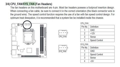

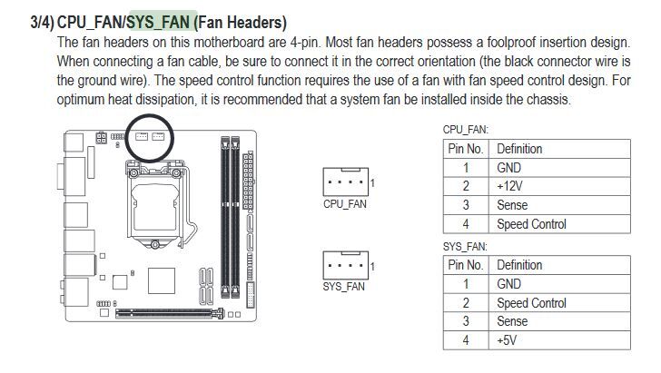

Köszönöm szépen a választ és a segítséget így már világos a dolog. Még annyi kérdésem lenne, hogy nekem az alaplapomon csak egy igazi PWM-es csati van szerintem:
Ebben az esetben úgy is működőképes lehet a dolog ha a SYS-FAN-ra dugom rá ezt az elosztót?
Vagy inkább célszerű lenne a CPU-FAN-ra kötni és a CPU ventit arra a portjára kötni ami méri a fordulatszámot? -
