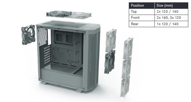

Sziasztok.
Egy gyors kérdés.

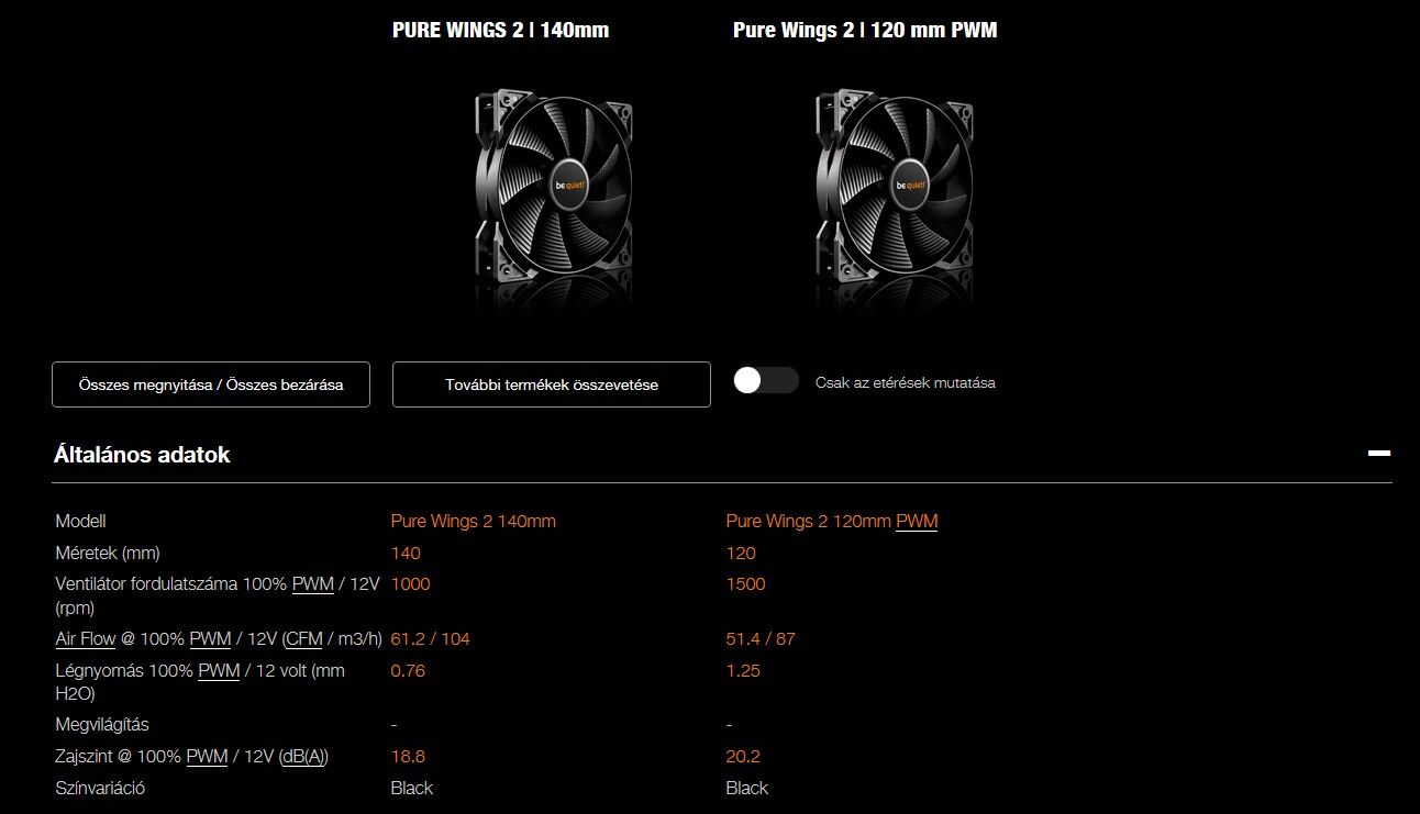

Most tervezek egy új házat venni. Pure Base 500DX.
Ehhez jár gyárilag 3db 140mm-es Pure Wings2-t.
Arra gondoltam, mivel az egyik a hátsó alapból a maradék kettőt a gép tetejébe teszem ezek lennének az elszívó ventik.
Az elejébe pedig 3db 120mm-es Pure Wings2-t raknék.
Venti statok.
A kérdésem az lenne mivel az elszívók nagyobb légszállítással rendelkeznek mint a 3db 120-as befúvók a tápegység ventije elég a házban a pozitív nyomás kialakításához? (tápnak a ventije Silent Wings 3 135mm)
Esetleg a 140 eseket nem maxon pörgetem az úgy elegendő?
Előre is köszi az észrevételeket. -

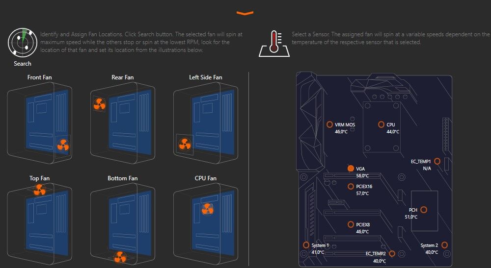

De nem is a GPU ventiket akarod kezelni, hanem a GPU hőmérséklethez igazítani a házhűtőket.
Ezt pedig tudja, most direkt kipróbáltam.
Képet tennél be a a programról, milyen ventiket ismer fel? -
spleenszuru
Volt téma már párszor itt, de visszahoznám, mert azóta sincs megoldásom.
Szeretném a 4 pines házhűtő ventiket, GPU hőmérséklethez igazítani. Javasolták itt a Fancontrolt, viszont az nekem grey outozza a GPU ventilátort, fogalmam nincs, miért.
Így hozzáállítani sem tudom a case ventiket.Biosban szokásos targeteket tudok beállítani: CPU, Chipset, motherboard, T sensor, amim nincs.
Tudja valaki, hogyan pofozhatnám fel a Fancontrolt? Az zavarhatja be, hogy MSI AB-vel van beállítva fan curve a GPU-hoz?
Ai Suite-ről is olvastam itt, viszont nagyon megoszló véleményekkel.Még ehhez kérdezném, hogy ha végül sikerülne Fancontrollal, akkor Biosban ezeket vissza kellene állítanom auto-ra?

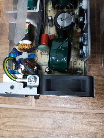

Sziasztok
Olyan gondom lenne hogy NVR-ben tápban kellene cserélnem 40x40x15 mm ventilátort. Nagyon hangos maga a ventilátor (Jamicon KF0415B1HR, 15 m3/h) , kb 39 db. Ennyit ír kb a gyártó a leírás szerint. Vettem Noctua NF-A4-20 FLX-t (9.4 m3/h), de nem fér be a nyomtatott áramkörtől (később vettem sajnos észre). Így max 10-est tudok betenni a helyére. Ennek viszont jóval kisebb a tejlesítménye (8.2 m3) mint az eredetinek. Ti mit csinálnátok? Nagyon más 15-s ventilátort nem találok ami halkabb lenne.
- Cseréljem le 10-esre, nem lesz gond a kisebb teljesítménnyel?
- Esetleg kívűlre tegyem a 20-ast, egy ráccsal?
- Vegyek füldugót. 😃 -

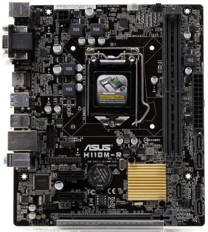

Sziasztok
Kéne sürgős segítség
vettem egy noctua nf-r8-1800-t
beraktam a gépbe és maxon pörög mit tudok csinálni ?
Core i5-7500 (3.4GHz, 4C, L3:6M, Intel HD 600 series, 65W, rev.B0)
alaplap: ASUS
H110M-R
AI suite 3 nem ismeri fel és nem szabályozható 1800-on pörög -

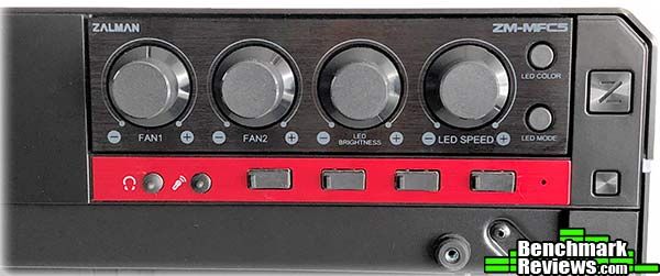

Sziasztok lenne a kérdésem, hogy a zalman x7 machine [házam] [vezérlőjéhez] lehet kapni még valami más ventillátort ami jó lehet bele vagy csak a [gyárija] jó hozzá? Radiátorra tenném a ventillátorokat, ezért jó lenne ha jobb teljesítményűek lennének.120mm és 140mm-es is jó mert sok féle radim van. Nem akarom lecserélni a vezérlőt mert minden ledet a házban ez vezérel

N.Ferry
Kis segítséget szeretnék kérni.
Van egy ilyen tápom.
Sajnos úgy tűnik hogy kezd csapágyas lenni a ventije, de nem szeretném a tápot lecserélni ezért a venti cserén gondolkodom.
Tudnátok az ügyben segíteni hogy milyen ventit tudok bele rakni?Köszönöm szépen előre is!

Toughfan 14
500-2000rpm
3.54 mm-H2O / 119.1 CFMNoctua P14S redux
450-1500rpm
1,91mm H2O / 78CFM -

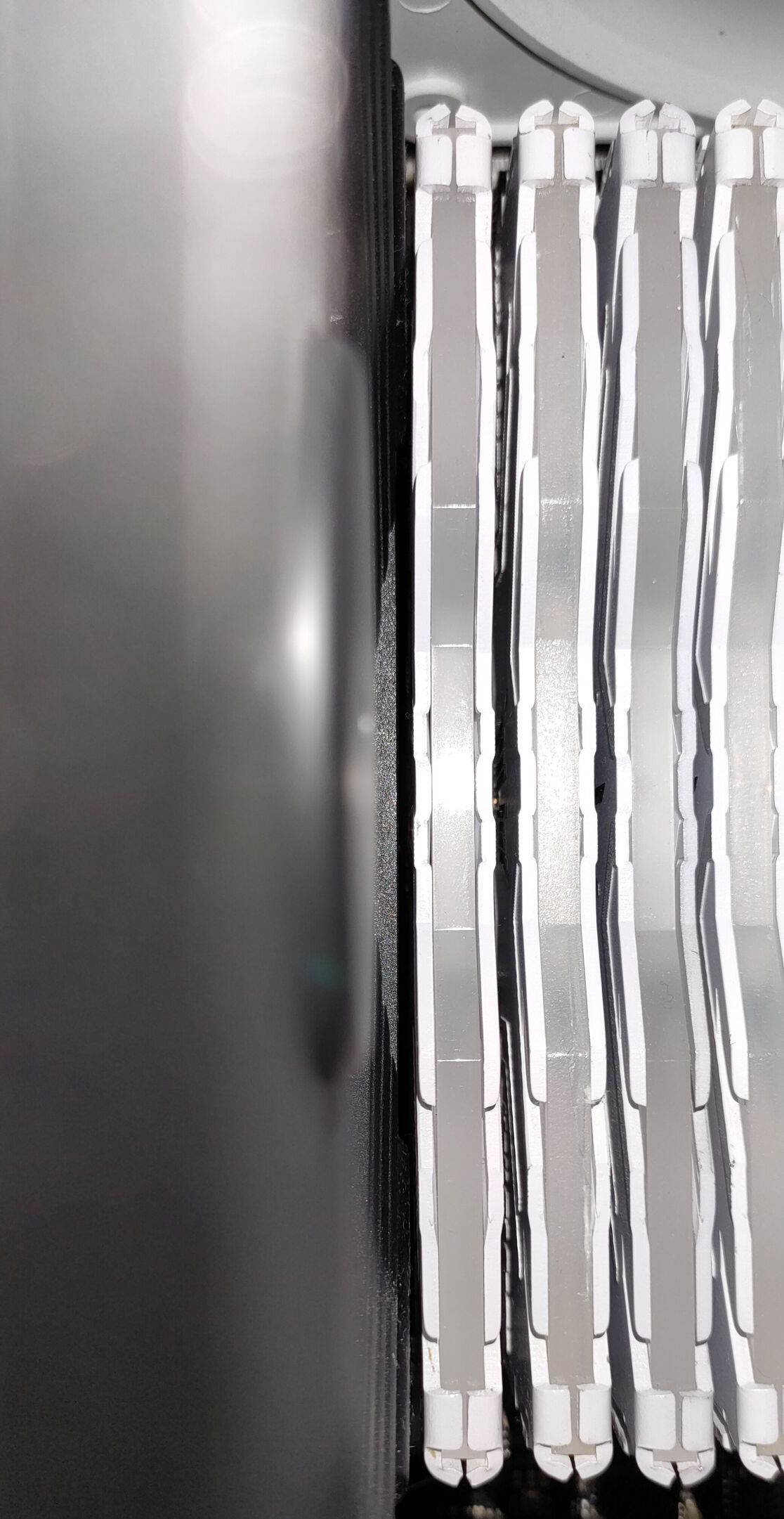

Szia,
Csatolom a képet, 240-es AIO van benne, felette pedig a 200-as kék ledes venti.
Tudom, van egy kis por is
