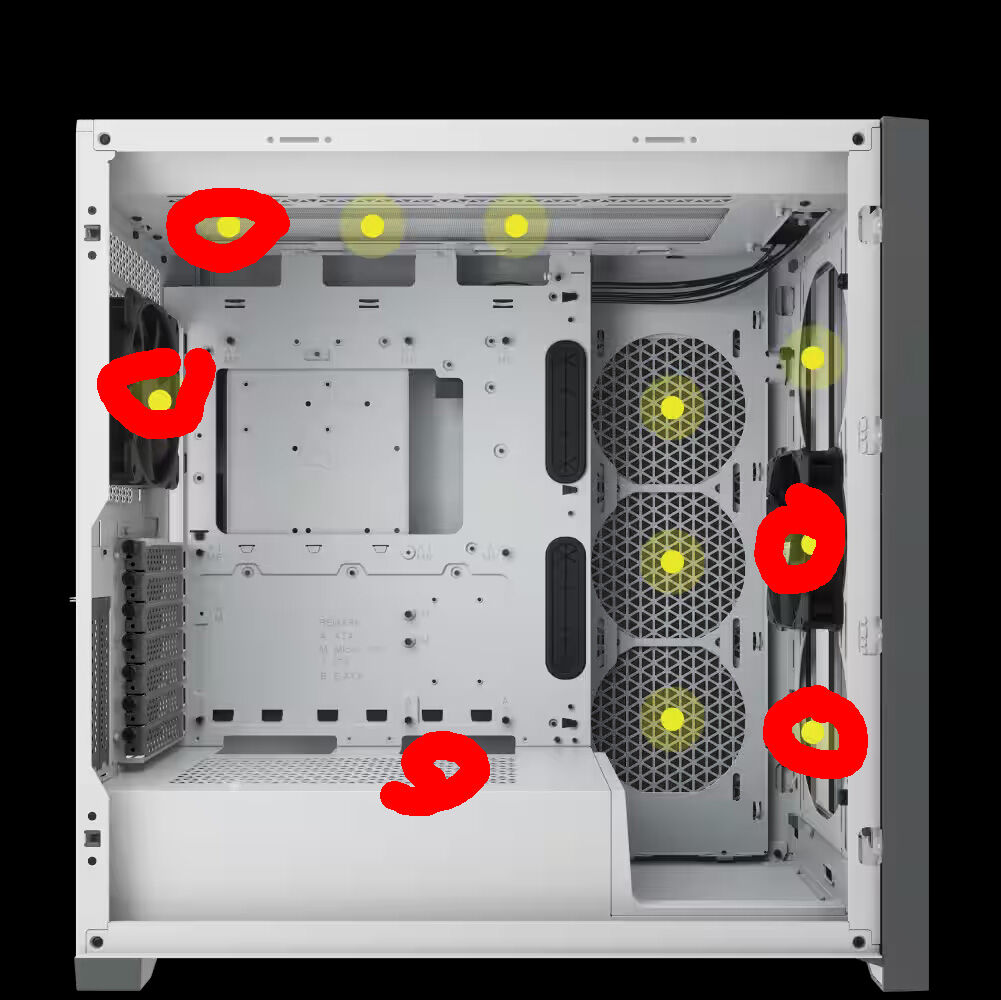

3 venti elég be, 2 ki. Így:
A többit nyugodtan le is zárhatod akár... ugyanis csak felesleges örvényeket kelthet. Remélem az alsót jól tudom hogy felrakható, mert a vga-t onnan nagyon szépen lehet hűteni. Ha nem, akkor a lenti helyre kell tenni az oldallapon a ventit (ami alul a két pirossal jelölt venti közt között van)
Erre a procihűtés kapcsán már említett P12 Max ventik szintén nagyon jó szolgálatot fognak tenni, nagyon szép statikus nyomást és légszállítást tudnak.
Az első kettő venti lehet ilyen P12 Max, a többinek elég a sima P12. A sima P12-ből kapható 5 db-os kiszerelés is, nagyon gazdaságos... [link] .És nem csak gazdaságos, hanem sorba fűzhető, ezért nem kell sem Y elosztót, sem hubot venned. Az első kettő mehet egy körre felfűzve (ahhoz kell egy Y elosztó), a többi pedih sorba kötve egy másik ágba. Az elsőket 10-15%-al érdemes nagyobb fordulaton járatni úgy szépen fog dolgozni.
Ha kevés lenne az a venti darabszám amit írtam, az 5-ös packból a maradék 2 esetleg még berakható... -
